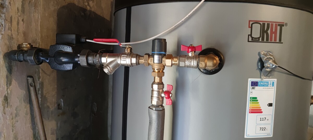

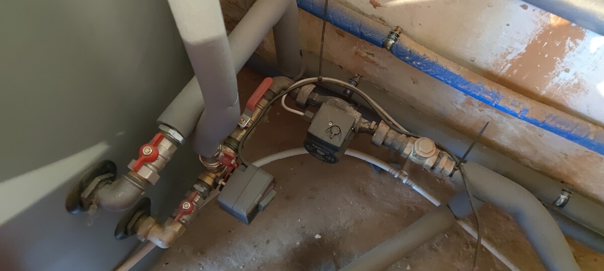

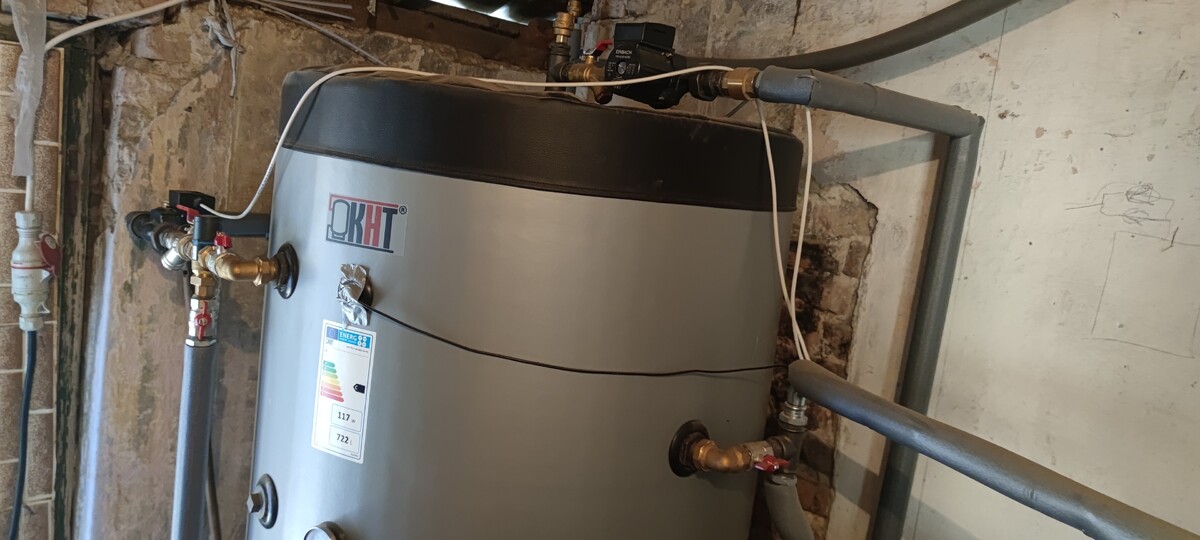

  6. Tu jest czujnik mieszacza. To jest między kotłem a buforem. Mniej więcej tak instalacja wygląda. Przy buforze wygląda tak Jakby coś brakowalo. Pompa od bufora do co działa tylko przy tym jak się pali w piecu. Moim zdaniem brak jest jakiegoś czujnika na buforze połączonego ze sterownikiem odpalającym pompę obiegową. Jak mam temperature włączenia co ustawiona nap.na 60.stopni to odpala.pompe obiegową z pieca jak na buforze jest 60 stopni i więcej to pompa nie rusza.
  7. I jeszcze jedna sprawa w instalacji brak jest termostatu. Czy jeśli go nie ma to bufor sam z siebie nie będzie działał bez rozpalonego pieca poza ustawieniami ręcznymi? I jak je ustawić żeby było to w miarę efektywne?
  8. Hejka Niech mi ktoś Łopatologicznie wyjaśni jak ma zadziałać bufor. CO działa mi tylko wtedy jak na piecu mam odpowiednią temperaturę (mpm 14kw ds wood plus) grzeje bufor do 85 stopni i co dalej? Termostatu pokojowego nie mam zainstalowanego. Co mam włączyć na sterowniku żeby mi z bufora szło ogrzewanie na dom? Sterownik plum ecomax 800 D1. Mam włączona obsługę bufora i rozpraszanie ciepła. I w momencie kiedy piec robi stop wszystko staje. Mogę jedynie ustawienia ręczne włączyć i stamtąd podawać pompę co do kaloryferów ale wtedy bardzo szybko bufor się wychładza. Mac 4 godziny i mam 40 stopni na buforze. Co robię nie tak?
