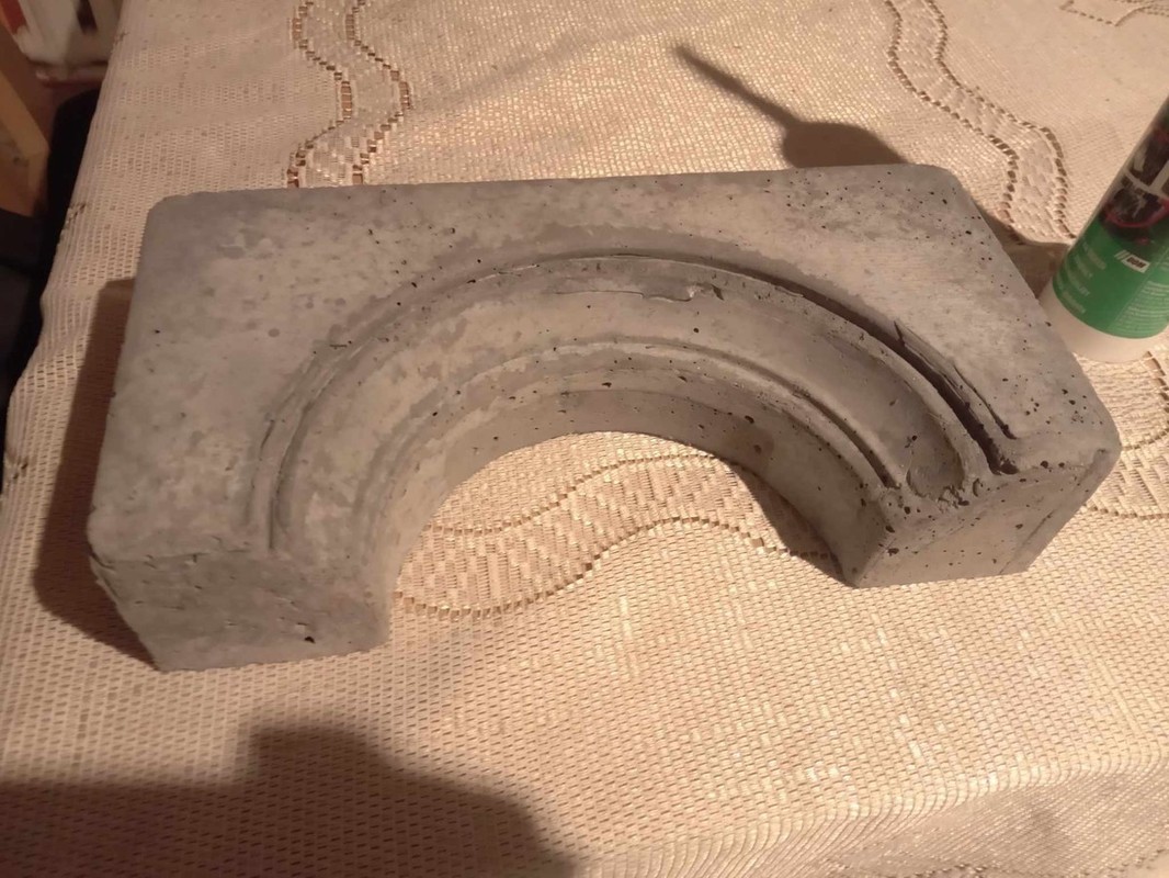

Witam. U mnie w mpm 18 ds wood szlak trafił ten szamotowy palnik wirowy. Doradźcie koledzy czy zrobić go samemu z betonu andaluzytowego ban 150 czy można gdzieś kupić gotowy? Bo ten oryginał to jakaś totalna pomyłka.
Ja robiłem odlew 2 tyg temu.
tu opisałem wraz ze zdjeciami
https://forum.info-ogrzewanie.pl/topic/34804-kocioł-ds-mpm/page/681/#comments
Edytowane przez mikkei
Ja postawiłem na wieloczęściowy z cegły szamotowej. Ma sporo elementów które pracują swobodnie i nie ma możliwości pękania. Łatwo też wymienić zużyte elementy nie będące większymi monolitami o skomplikowanych kształtach. Ostatnio mało używam kociołka i trudno mi powiedzieć ile lat to pożyje, gdyż zbyt często robiłem poprawki tej konstrukcji, ale to też była zaleta tego rozwiązania jak z klocków Lego. Wymieniałem nie całość a jedynie elementy które mnie interesowały. Podsuwam jedynie drogę wyboru i nie wiem jak będzie z trwałością przy kiepskim węglu i spiekach na szamocie.
Do @mikkei kolego masz to zamontowane w ds wood 18 kw? Nieźle to wygląda. Najgorzej że z czasem trochę kiepsko stoję żeby to tak ogarnąć. Mi przydałby się tylko palnik wirowy..
Nie mam wooda ale zwykły mpm ds14 ale palnik wymiarowo podejrzewam na 90% jest taki sam jak w 18 czy tam w starszej wersji zwanej 17-19..  Musisz zmierzyć wymiary starego to porówamy,
Mam w domu formy ma wszystko ale nie jest to skomplikowane i samemu dasz rade, na sam wirowy styknie ci 5kg gotowego bok 150. Jak pamietam u mnie ok 3.7kg dokładnie  było.
Musisz wyrwać stary wirowy i na jego wzór zrobić formę.  Forma to pikuś - wystarczy kawałek starej płyty meblowej , wyrzynarka i wkretarka , kilka wkretów do drewna i 2 odcinki rury kanalizacyjnej 100mm  i silikon - rurę na koncu dokrecasz do formy na wkrety i silikonujesz aby było szczelne siilikonem.  Niewiem czy w wood w wirowym są też otwory do PW ?  - jesli nie to masz z  głowy a jesli tak to musisz zrobić samemu z koncówek od silikonów - kupujesz 6 szt i wiercisz otwory wietłem 12 w rurach kanalizacyjnych i tam wklejasz te koncówki silikonów aby to robiło za dopływ PW w betonie.
Potem wysmarować formę cienko olejem kujawskim aby beton nie przywierał  , zarobić beton w wyliczonej proporcji i zalać i można zawibrować czymś co sie ma. Potem po 8h formę  rozkrecasz i  musowo odlew wykładasz z formy i po   2 dniach  wkładasz do piekarnika i suszysz w temp =150 6-8h a potem czekasz aż spokojnie ostygnie i wkłagasz do pieca i tam sie ostatecznie wypala i bangla.
Przy okazji polecam kupić papier ceramiczny 2mm na allegro - i dać 2 warstwy  + klej do kominków (do uszczelnienia) aby odizolować wszystkie cegiełki w piecu od  metalu -wtedy mega lepiej sie wszystko nagrzewa i ceramika dopala prawie wszystko i jest zero sadzy na wymienniku- przynajmniej u mnie
Naprawdę kazdy głupi to zrobi a odlew z betonu BOK 150 jest 5x lepszy jakościowo niż oryginał
