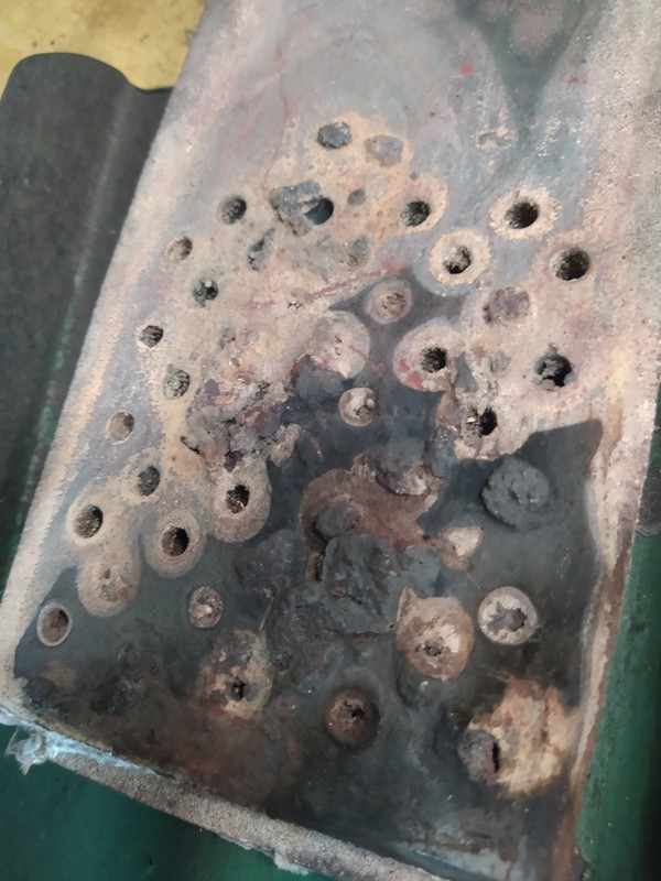

I co kupiłeś? Ja kupiłem, na całe szczęście 3 tony tylko. Strasznie się spieka, kopci, zaspawał mi ruszt w SV200, po prostu się nie nadaje ...

Z tym dużo powietrza, to błędne koło, przy normalnym groszku, dużo powietrza znaczy, wychodzący spiek, a przy groszku koksującym, no wiadomo, trzeba więcej powietrza, bo się po prostu zagasi czytaj, zrobi się koks. U mnie przy groszku II Wesoła, 30MJ, spiekalność wg. dostawcy od 10-35 RI, po prostu nie można było nijak ustawić i skończyło się zaspawaniem płyty rusztowej, posklejaniem otworów, co doprowadziło, że ledwo osiągał 50 st. C, a to z kolei że zaczęła lać się skroplona woda itd. Wiertarka pomogła w przepchaniu otworów w tym ruszcie do sv200. Palę teraz czeskim ekogroszkiem i daje radę.
Bardzo bym prosił o porady, ewentualne propozycje, no tak wyglądał mój ruszt w palniku SV200, po spaleniu może z 200 kg Groszek II Wesoła, kupionego i tak cudem poprzez PGG. Może ktoś ma doświadczenia z tym groszkiem ???

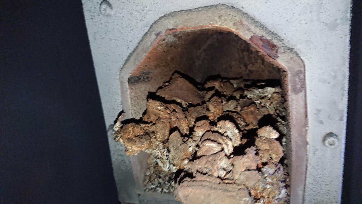

Poniższe zdjęcia przedstawiają "owoc" niedostatku powietrza. Pierwsze - energo popularny, drugie - PGG karolinka.

W dniu 29.01.2023 o 16:04, Dozy napisał(a):
Jakie błędne koło? Co ty bredzisz?
Przy niedoborze powietrza wychodzą jeszcze większe spieki niż przy jego nadmiarze.
Są dwa rodzaje spieków.
Jesteś naprawdę męczący w swojej "wszechwiedzy"
Skoro jesteś mądrzejszy to rozpoznaj i opisz rodzaj spieków na zamieszczonych przez mnie zdjęciach. I napisz dla potomnych jak je zniwelować.

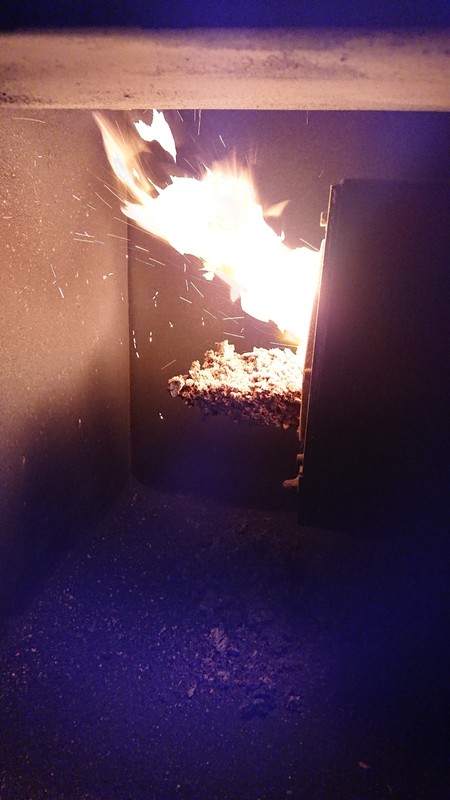

U mnie dmuchawa przy pełnej modulacji pracuje na max obrotach, a spieki, czy to koksowe czy żużlowe, nie blokują paleniska i wypchnięte z rusztu rozpadają się po uderzeniu o dno popielnika. Innymi słowy jest lepiej niż przy niedoborze powietrza.
Ja wychodzę z założenia, że najważniejsze to spalić paliwo całkowicie (bez niedopałków) i odebrać energię ze spalin. A czy popiół będzie wyglądał jak z papierosa czy wielki popcorn jak z karolinki, to już pał to licho, aby tylko nie blokował wydalania popiołu z palnika.
Na pierwszym to stopiony popiol,na drugim to koksiki posklejaja i podzwigaja opalu.Zawsze dužy žar na palniku-powietrze wysoko.Bialo w kotle tež znaczy dužo powietrza.Cynamonowo,ciemniej szaro czy troche czarno,ale z brakiem barankow wychodzi ekonomiczniej.
@bercus, pytanie nie było do Ciebie, ale skoro już odpowiedziałeś, to ja też odpowiem. Ten stopiony popiół powstał przy zbyt małym nadmuchu i jako dowód nawet widać jak płomień rwie się do góry. Czyli spieki żużlowe mogą powstawać również od zbyt niskiego powietrza.
Na drugim zdjęciu jest popiół z karolinki.
Kolor wymiennika to nie tylko oznaka mocnego powietrza. Zarówno 800kg taurona jak i 3T miału z Piasta spaliłem z korektą bragera. Obecnie palę niby sośnicą (niby bo spaliny są za czyste a zapach zbyt delikatny jak na polski wegiel, w dodatku typu 33) i widzę ciemnoszary osąd, a nie jasnoszary jak z Taurona, Piasta czy karolinki, a nawet KGM, którego tonę spaliłem w ciągu poprzedniego sezonu.
A żeby było zgodne z wątkiem, nadmienię, że nadal moim faworytem jest Generał, potem Pułkownik i ten obecny, którego "tożsamości" jeszcze nie ustaliłem. A o miałach, popularnych czy karolinkach chyba nie ma sensu się rozpisywać.
I czy tym zwiekszonym nadmuchom nie zadarzylo sia podchladzic to palenisko,že wynikom jest zmniejszanie,czy znikniecie spiekow.Czasami jest zachowanie palnika niemožliwe do przewidzenia i wowczas tež ukonczymi kopczenie,czy niedopalanie wegla obniženiem powietrza.

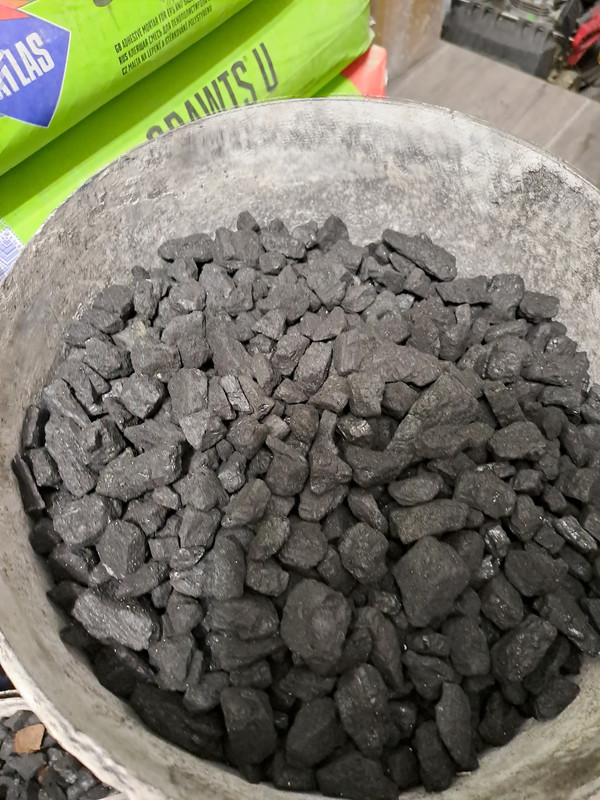

Kupiłem w ,,Leroyu'' ekogroszek  39,-zł /20kg. Kiepski bo kiepski, z kamykami i sporo przerostów, ale w kozie garaż coś tam ogrzewa.
A opinię pod towarem w sklepie Leroy zostawiasz dla siebie, czy chcesz coś przyszłym nabywcom przekazać?
Nie wszyscy czytają w tym miejscu.
@groszkowiec Dobrze że przypomniałeś o tym, nawet nie pomyślałem że na stronie można dodać komentarze do produktu.
Nie będę do końca wiarygodny jeżeli chodzi o kaloryczność czy inne niespodzianki, gdyż nie spalałem tego w kotle na ekogroszek, ale kwestia kamyczków też się tam liczy.
