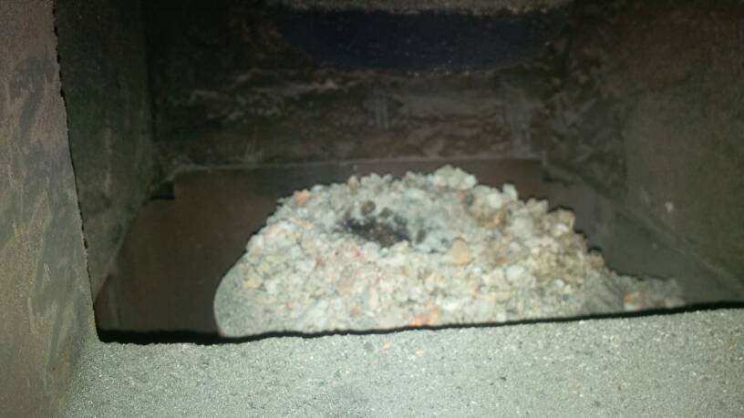

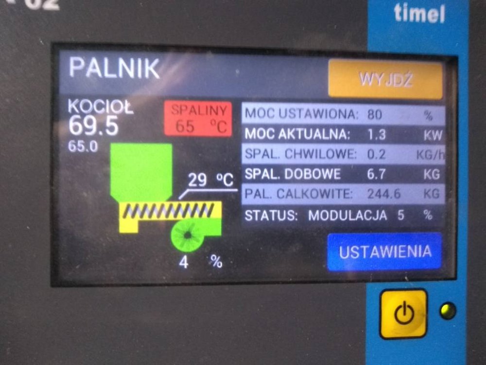

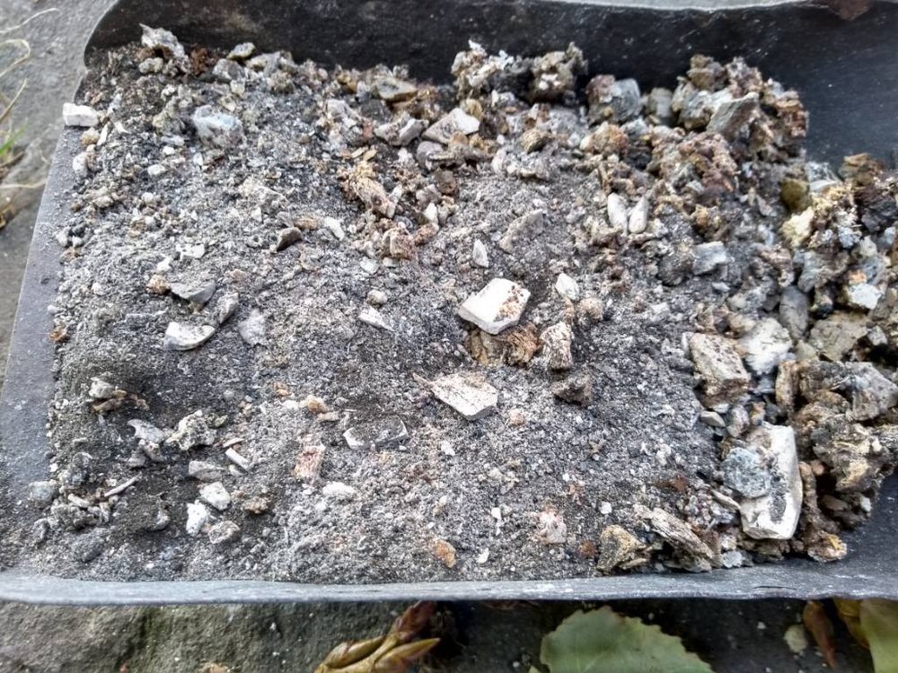

Ogrzewam około 180m2 a tu masz spalanie z wczoraj i zdjęcie popiołu już komuś je wcześniej wysylalem137c3bdec6b564724be76bdcc98f91af.jpg52426e661ece569de1c9aa58724b5a6b.jpg
7 kg na dobe to idzie na cwu czy na caly dom???

Na sam dom nie mam cwu.a czym palisz
Wysłane z mojego Z10 przy użyciu Tapatalka

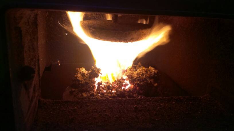

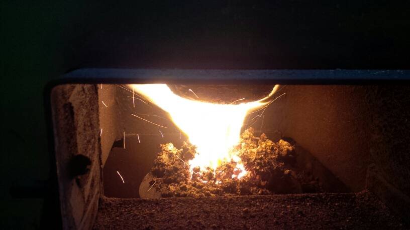

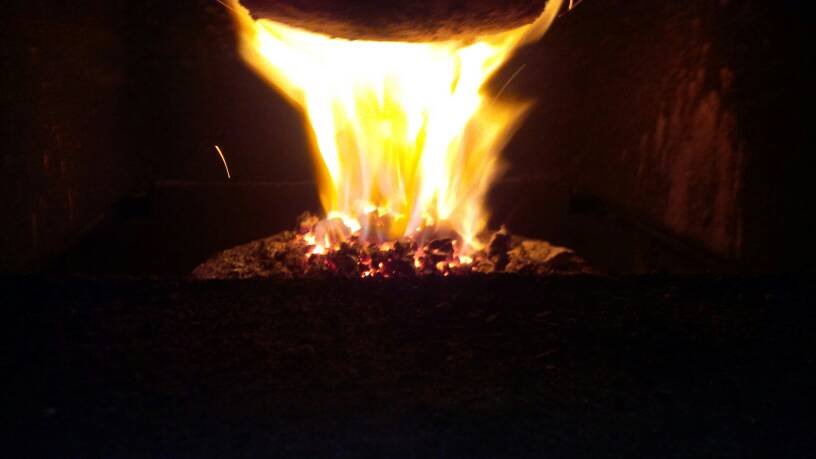

to z dzisiaj
niedokladnie wymieszalem, wrzuce za kilka dnj fotki z nowego zaladunku tylko lepiej wymieszama7fee9568b4af422b0d5d66f669a3af5.jpg3ae76a662730839a80e81ecb38c8636d.jpg7e59430a5d167ecee66e198db8d2a258.jpgdbfe786620641a78a53c8c12bfa548e7.jpg13af2d8a71744f2a2cc62836c0d1c9cf.jpg

To i tak małe spieki na czarnej perle jak mi urósł kalafior to aż deflektor spadl
