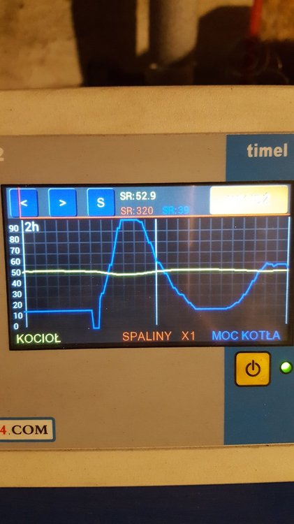

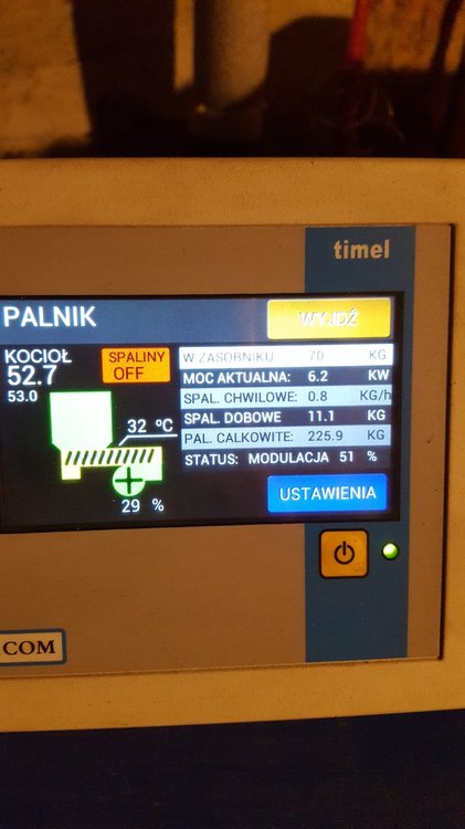

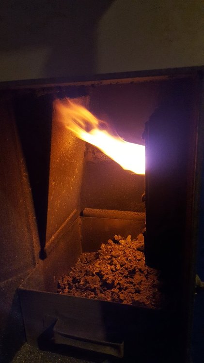

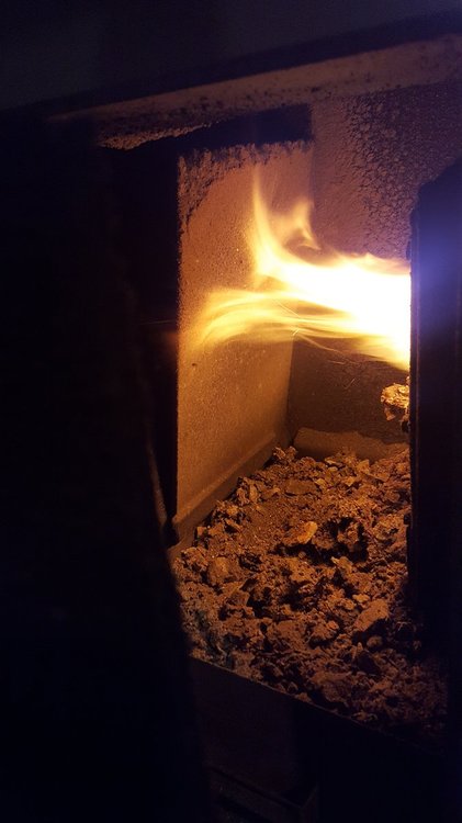

To ja już nie ogarniam . Mam ten sam palnik, ustawiony na 12 KW  i na 50 %  pali się tak jak na fotce.  Jak widać na wykresie 10 minut już tak działał  więc się ustabilizował.
Jak masz powietrze ustawione?
Patrząc na popiół chyba trochę za mocno dmuchasz, chyba że taki urok węgla którym palisz.
Edytowane przez altoro
A ja myślę że za słabo za długi płomień jak na 50% mocy
29% przy modulacji 51% , zależy jaka dmuchawa bo nie doczytałem.

Powietrze 20-40 .   Na 50%  dmucha ok. 30.
W kotle czarno, więc to możliwe, aczkolwiek zdarzają się spieki.
Groszek z Wesołej Staszic, więc nie polecany jak widać
