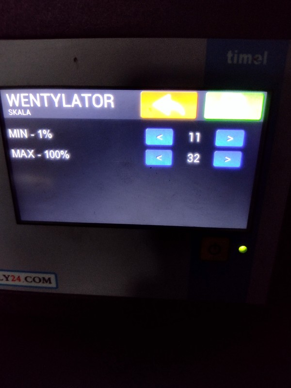

  1. Hallo kolego Dozy. Ja spaliłem już ponad tonę wesołej i jest nawet ok. Zwiększyłem skale i powietrze tak jak kiedyś pisałeś i jest ok. Ciężej i dłużej rozpala go zapalarka, czasami przydymi, no i trochę brudzi. Ja czyszczę co tydzień, ale to około 10 minut i tyle.

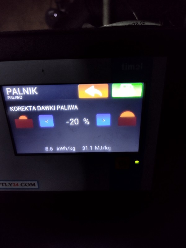

  3. Dzięki za info. Jutro albo w środę spróbuję z powietrzem. Chociaż u mnie bez bragera no i piec 20kw. Potencjał mam 12.1 a paliwo też -23%.
  4. Dozy czy możesz napisać ile kw masz piec i jak powietrze ustawione? Bo też mam teraz groszek z wesołej i spieki mi się robią żużlowe, nie jakieś duże ale są.

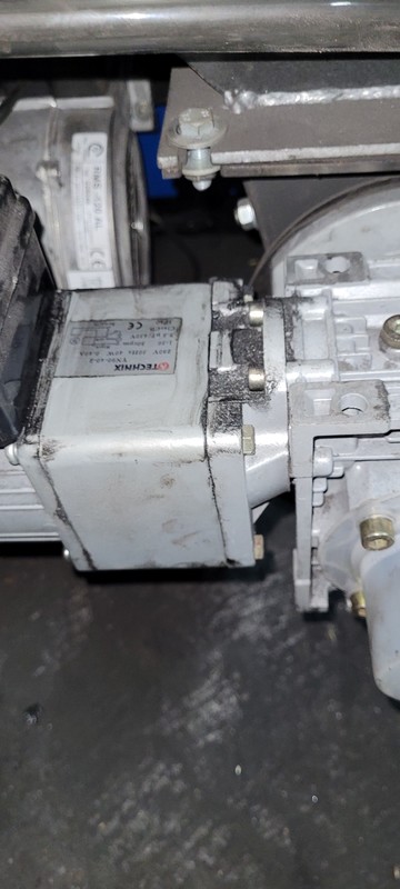

  6. Drodzy koledzy i koleżanki czy tutaj w motoreduktorze wymienia się oringi (uszczelki). Bo poci mi się od spodu i z góry, z góry akurat przetarłem. W razie czego czym stan uzupełnić?

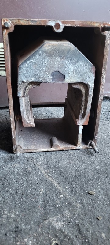

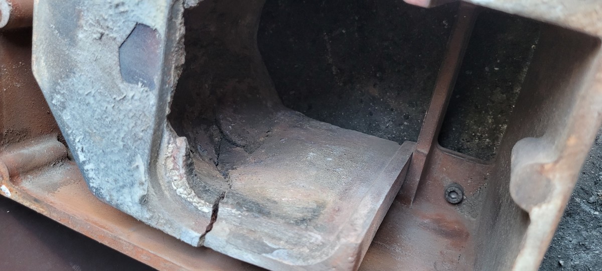

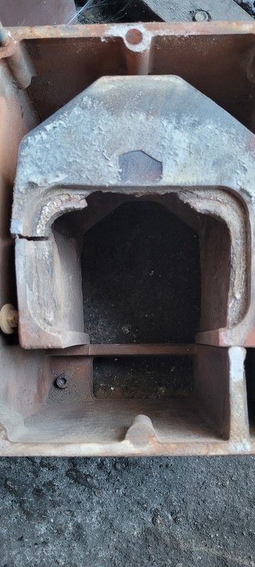

  8. Górna osłona paleniska po 3 sezonach palenia opałem z Pgg. Przepalone 23tony opału. Kocioł Skamp pv 20kw.
  9. Drodzy koledzy a co sądzicie o groszku ze Staszica? Pali ktoś nim? Mam palnik sv 200.
  10. marekd tak też mam taki sam sterownik. Palę groszkiem z Marcela (nie przebierałem i nic nie kruszyłem) i mieszam z owsem. Wcześniej mieszałem ze zrębką i też było ok.

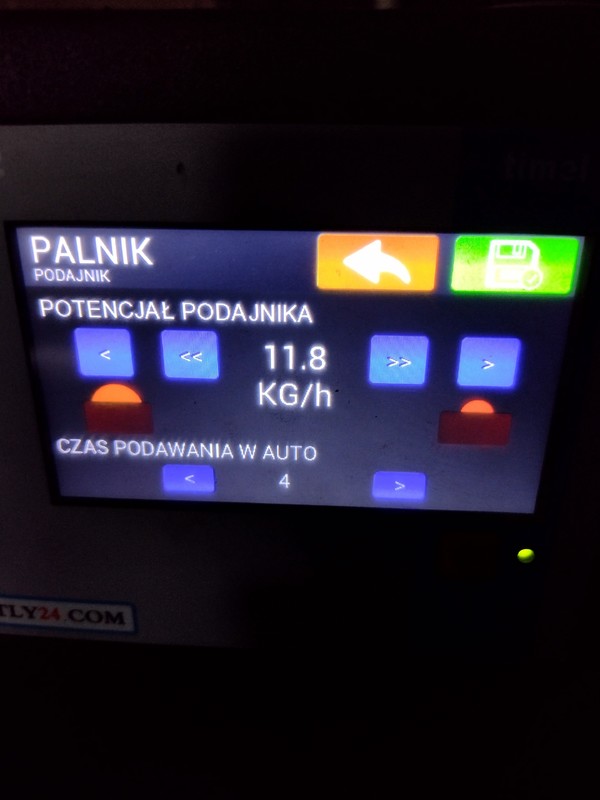

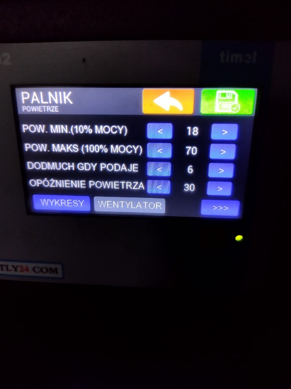

  11. marekd widzę że masz skzp02 to spróbuj podawanie dać na 4 sekundy i nie szalej z nadmuchem. U mnie pomogło i spala się ok. Mieszam jeszcze trochę z owsem ten groszek.

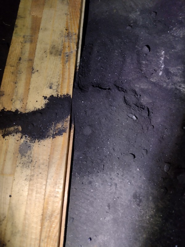

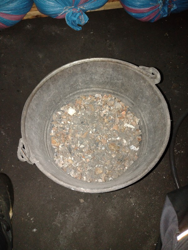

  12. Tak wygląda u mnie popiół. Opał to groszek z Marcela, pomieszany trochę ze zrębką . Palę dwa razy dziennie. 4-10 rano i potem 17-22.

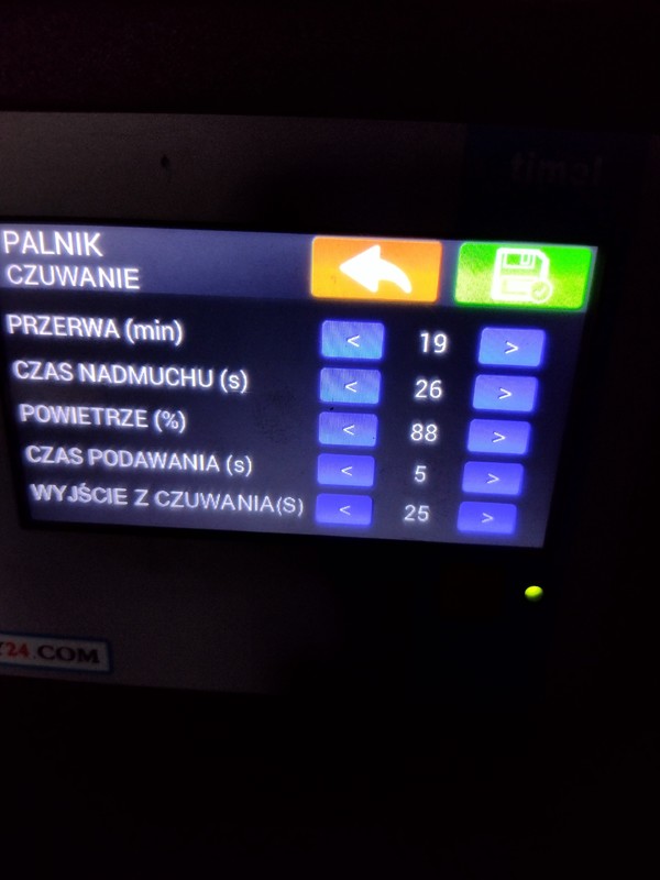

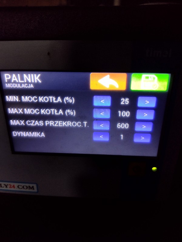

  16. Witam szanowne grono. Co myślicie na temat czuwania eko, które może załączyć się w sterowniku skzp02 i kotle Skamp pv 20 kw? Nie potrzebuję teraz grzania przez cały dzień. Postanowiłem ustawić program czasowy na CO i kocioł. Praca w godzinach 4-9rano i od 17 do 21.30. Reszta godzin w temperaturze obniżonej, czyli 4 stopnie mniej na CO. Na kotle nie ustawiłem żadnego obniżenia, tylko włączyłem program czasowy taki sam jak no CO. Jak to wpływa na kocioł i palnik? Właśnie na takich ustawieniach kocioł wchodzi w czuwanie eko. O dziwo nie ma spieków oraz jakoś więcej sadzy, ale jest dużo mniejsze zużycie ekogroszku.

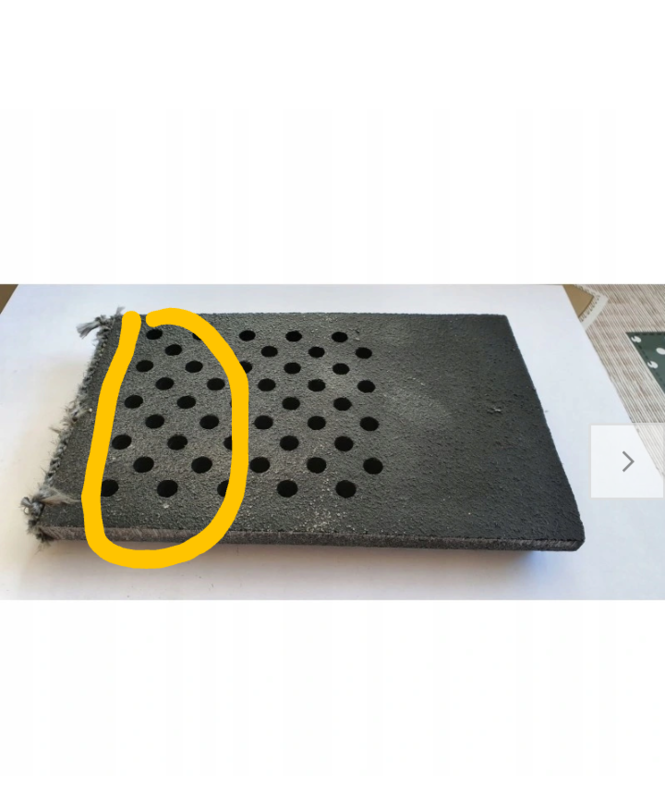

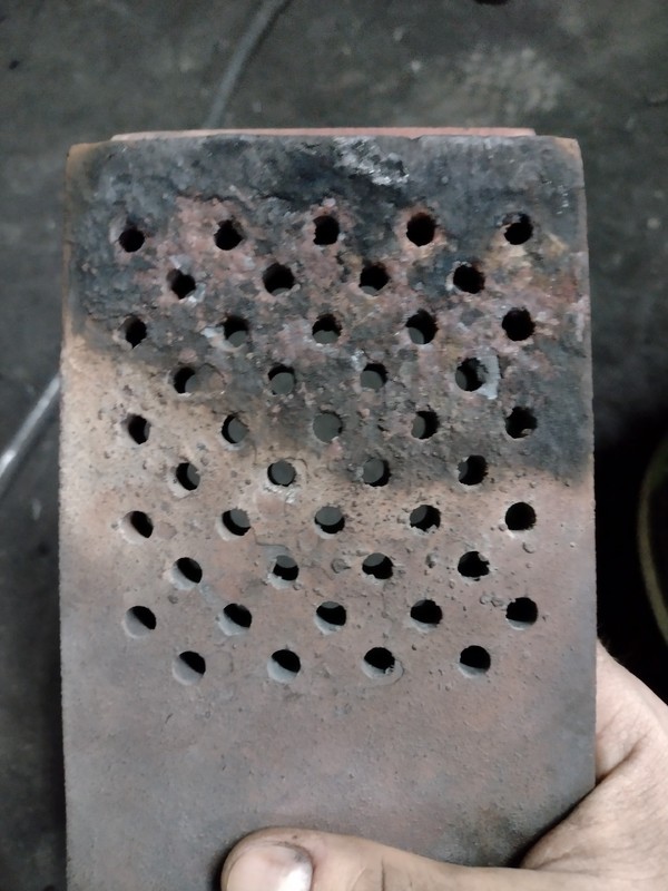

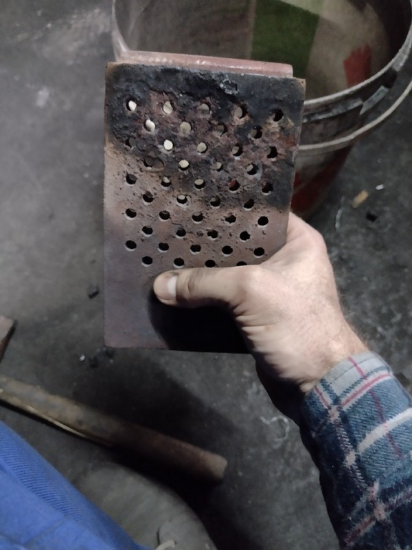

  17. Koledzy co zrobić żeby opał spalał się "głębiej" na tej płytce. Bo mi pali się tak jak zaznaczyłem na zdjęciu. I raz na 2-3 miesiące muszę czyścić te dziurki bo niektóre się zatykają.
  18. Nagaru w podajniku nie ma . Sprawdzone. Tylko nie wiem czy opał nie powinien palić się bardziej z przodu tej płytki

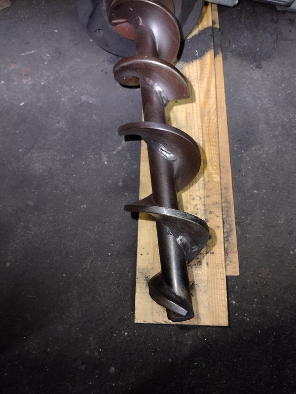

  19. Dzisiaj w nocy zerwała mi się zawleczka. Przyczyną był miał jaki powstał z węgla... Żadnych kamieni w opale... Czy płytka wygląda dobrze? Temperatura podajnika zawsze w przedziale 22-26 stopni

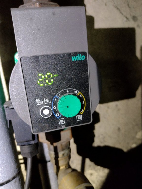

  20. W kotłowni mam tą co widać (cyrkulacyjna) , jedną na cwu i jedną na co (obydwie LFP). Przy rozdzielce podłogówki mam jeszcze jedną właśnie do podłogówki zwykła IBO.
  21. Witam. Na jakiej ikonce powinna być ustawiona tą pompa? Pracuje jako cyrkulacyjna. Na parterze podłogówka a na piętrze 11 grzejników.
