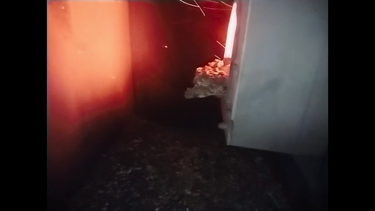

Energo ekogroszek extra power+. Chłam totalny!!!
O kaloryczności powiem tyle, że odniosłem wrażenie jakby poprzedni węgiel (Pułkownik 26-28) był mocniejszy.
O zawartości siarki nic nie powiem bo nie mam laboratorium żeby to sprawdzić.
Masa popiołu ze spalonych 100kg groszku wynosi 4.30kg, a więc jest to NIE <3% jak deklarują na worku, tylko zdecydowanie >4%.
A teraz najlepsze, czyli parametr Rogi   <5.

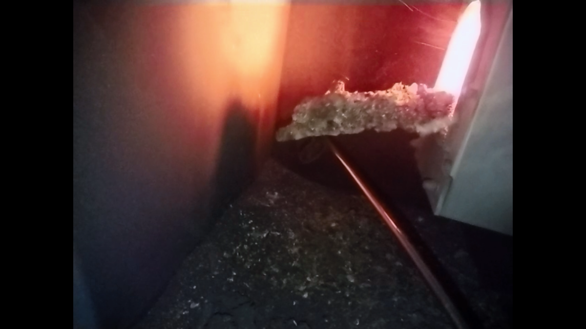

Screenshot_20220308-215306.thumb.png.748e32c3f97823c3b7bfc3469757b50f.pngScreenshot_20220308-215324.thumb.png.d5fba4a1d145738ec0c7f6cf0fa750a2.pngScreenshot_20220308-215435.thumb.png.ba021ec591a1df75730e45f1c3823a5f.png
Kocioł sobie pyrka na pół gwizdka, a tu taki zlep.

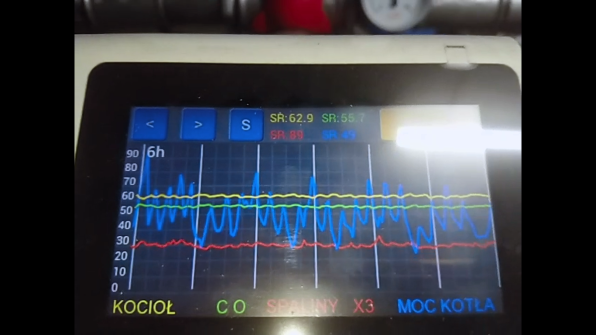

Jeśli chodzi o nadmuch, to wczoraj zmniejszyłem skalę max z 35 na 25.
Nie wiem czy ten wafel sam by wylazł. Akurat jak kontrolnie zajrzałem to zobaczyłem, że coś jest na rzeczy.
Myślałem, że tylko go dotknę i się skruszy. Tja... Był twardy, więc z ciekawości zacząłem go wyciągać żeby zobaczyć ile go jest.
Generał 28-30 to przy tym złote paliwo. Pułkownik 26-28 nieco gorszy, ale też dobrze się spalał i nie powodował zlepów.
Jak do tej pory, ten power+ to najgorszy ekogroszek jaki przyszło mi testować. A przepaliłem już 3T energo popularnego, 1T energo premium+, 100kg ekogroszku lokalnego brandu, 1T KGM29, 2T Generał, 1T Pułkownik.
Dobrze, że kupiłem tego power+chłam jedynie 9 worków.
Edytowane przez Dozy
Indeks Rogi odnosi się do spiekalności koksowej. Tutaj masz spiekalność żużlową. Próbowałeś obniżać powietrze? Nawet przy Stabku czy czarnej perle nie miałem chlebka wychodzącego z palnika. Coś podobnego tylko trochę bardziej kruchego miałem jak palnik wymagał czyszczenia. Po tym popiół stał się luźny i bardzo spoko jak na taniego ruska.
Wczoraj zmniejszyłem skalę max z 35 na 25 i jest to absolutne minimum dla dobrego spalania.
Przy skali 24 (powietrze 100%, modulacja cały czas 100%) płomień zaczyna kopcić.
Ogólnie to dalsza zabawa z ustawieniami nie ma sensu. Zostało mi tego brudu niecałe 40kg. Jutro kupię kilka worków innego groszku z lokalnego brandu. Myślę o "agroexpert", który powstaje z mieszanki jakiegoś importowanego z polskim murckim-staszicem (wg. informacji z tego składu). Już wcześniej miałem 100kg na test (jeszcze za czasów argospid+) i wcale nie był taki najgorszy.

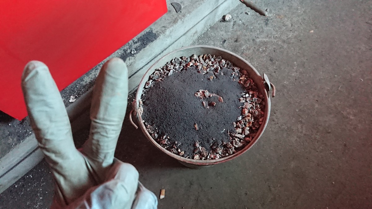

Paleta 40 worków po 25kg. Jest dość mokry. Co prawda woda nie leje się z niego, ale osobiście dosuszałem bo szkoda mi zasobnika, podajnika i ogólnie całego kotła.
Groszek bardzo czysto się spala, spaliny prawie bezwonne, popiół do 5% masy węgla.
Spieki... na poniższym zdjęciu wiadro 12dm³ z popiołem z 250kg generała i pyłem po czyszczeniu wymiennika. 🙂

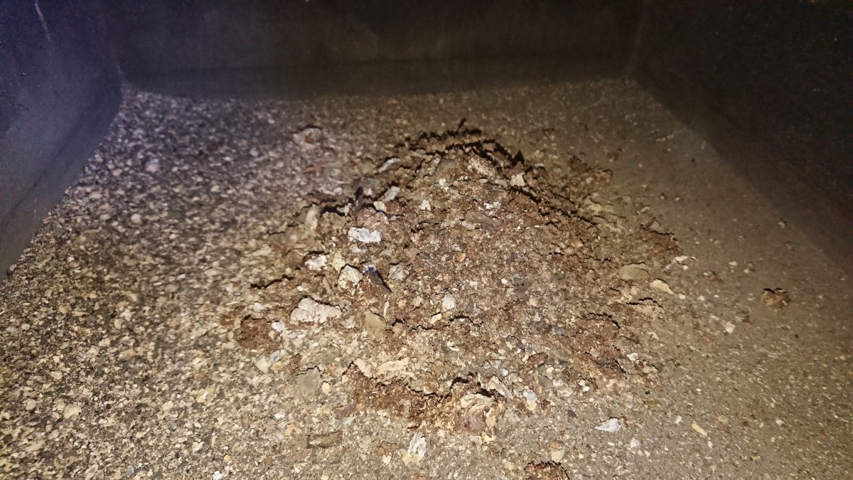

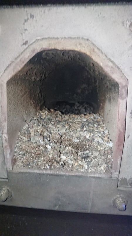

Poniżej wrzucam fotki z przepalenia kilkudziesięciu kg paliwa lokalnego brandu o nazwie Rolteks ekogroszek wysokokaloryczny. Wartości podane na worku, to ciepło spalania 30Mj/kg, wartość opałowa 28Mj/kg, zawartość siarki <0.3%, popiół <10%.
Na pewno jest mocniejszy od poprzedniego, bardzo znikoma ilość miału, a popiół... sami zobaczcie.

Mam starego nieobrotowego pancerpola. Natomiast na tyle efektywnie ustawionego, że tak jak u innych z sv200 lew wypala się na proszek, a karlik na mnóstwo drobnych lekkich wapiennych spieków.  Bez żużlu, smoły, nadmiaru sadzy.
Ty tam nie masz szuflady?
Jeśli masz, to potem pokaż jej zawartość po spaleniu 100kg karolinki.  Jestem przekonany, że będzie jak u każdego. ~15 do 20l lekkiego (z 5 do 7kg)  popiołu murowane.  Zbierany z popielnika się nie liczy. Bo ten popiół od kontaktu z szufelką już się kruszy.
Wyglądem będzie przypominać pozostałości po tym rolteksie na palenisku
