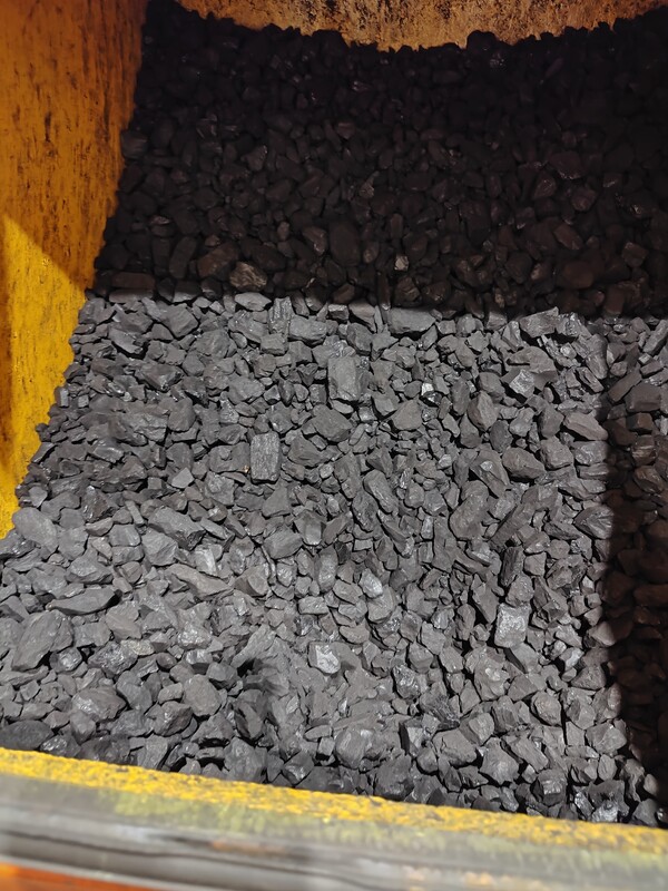

  1. Kupiłem Pułkownika sumarycznie, w trzech transzach 6t. Tak jak pisałem poprzednio zdarzają się małe kamyki i sporo podziarna- to minusy. Plusy to mała spiekalność, stosunkowo mało popiołu i śladowa wilgotność. A tak się złożyło, że w każdej palecie niestety był przynajmniej jeden worek uszkodzony i od razu odkładałem je, a po całkowitym otwarciu sprawdzałem suchość i gradację węgla i ładowałem do zasobnika. Spalanie jak na razie całkowicie powtarzalne jeśli chodzi o popiół i spieki, no i kociołek prawie czysty. W ubiegłym sezonie też paliłem Pieklorzem i nastawy Pułkownika mam takie same jak u Pieklorza. Nie wiem jak to będzie wyglądało w sezonie jesienno-zimowym, kiedy kocioł będzie pracował pod pełnym obciążeniem CO i CWU. Pożyjemy zobaczymy, na razie spalanie cały czas na takich samych nastawach, mam porównywalne do Powermaxa i Pieklorza zarówno jakościowo jak i ilościowo. Na miejscu niezdecydowanych, wziąłbym ten groch pod uwagę.

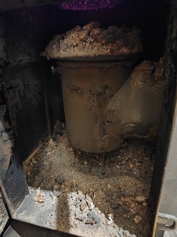

  2. Witam, minął miesiąc jak zasypałem pułkownika w ilości 125kg. Powiem tak, jeszcze nie miałem tak czystego kotła jak po tym grochu. Popiołu było 6,05kg co stanowi 4,84%. Popiół w większości sypki, a grudki spieków rozsypują się w rękach. Niestety zdarzają się kamyki co będzie widać na zdjęciach. Sadzy mało i taka jasna. Ogólnie spalanie spokojne, w ilości 4,17 kg na dobę, tylko na ogrzanie CWU. Nie wiem jakie spalanie będzie w sezonie grzewczym, ale myślę że skuszę się na tego pułkownika na zimę, bo obniżek ceny jakoś nie widać, a tego z grubsza sprawdziłem.
  3. Wczoraj dojechały 2 tony pułkownika, faktycznie suchy, worki z grubej folii ostretchowane z czapeczką foliową. Jedna paleta- worki całe, w drugiej natomiast 5 worków uszkodzonych, 3 podarte, 2 źle zgrzane. Cała piątka poszła do zasobnika i grzeje wodę w trybie letnim. Na efekty trzeba będzie poczekać. Gradacja węgla niezła, choć moim zdaniem jest za dużo podziarna.
