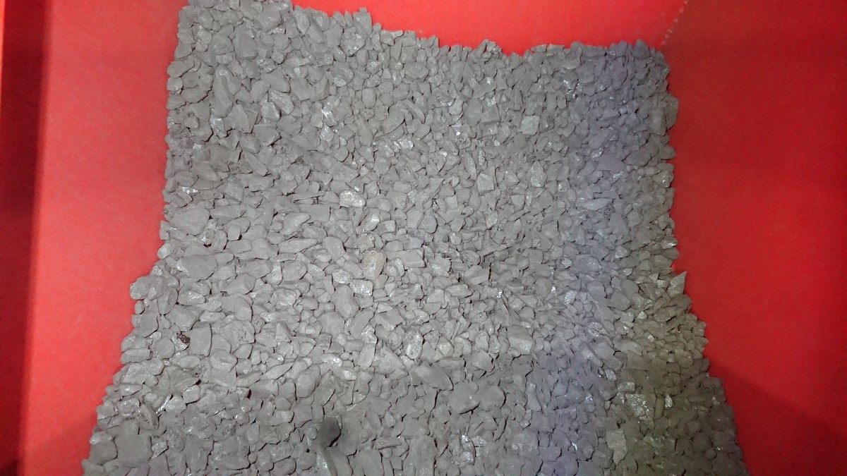

Spaliłem już około 150kg kolumbijskiego pułkownika, więc mogę nieco o nim powiedzieć
Zaczynając od wnoszenia worków - każdy mokry. I mówię tu o stronie zewnętrznej. A po ich otwarciu nie rozczarowałem się - w środku też jest mokro. 😆
Załadunek tak mokrego opału do zasobnika z pewnością przyciągnie kłopoty. I nie chodzi tylko o korozję zasobnika itd. - komin też przesiąknie od nader wilgotnych spalin.
Frakcja węgla jest drobna. Powiedziałbym nawet, że właściwa. Dodatkowym plusem jest bardzo mała ilość nadziarna, a minusem dość spora ilość miału - każdy groszek wygląda jak "obtoczony w panierce".
Po wysuszeniu groszek przybiera kolor grafitowy matowy.

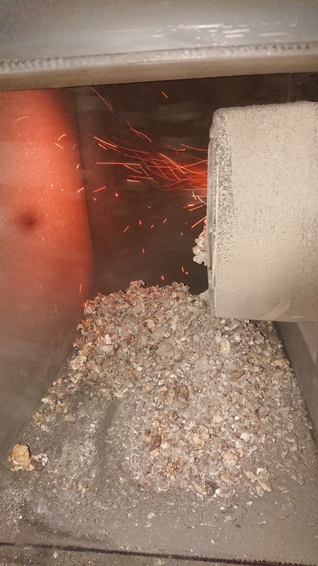

W kwestii spalania jest bezproblemowy. Pali się czysto, a zapach spalin (których pewna część wlatuje do mojej kotłowni po otwarciu dolnych drzwiczek) jest dość przyjemny jak na spaliny z węgla. Jedne z najłagodniejszych.
Z racji sporej ilości miału palnik czasem potrafi aż zionąć iskrami.
Po spaleniu prawie całego zasobnika zważyłem popiół i po przeliczeniu wyszło mi 7.21%. To trochę sporo, ale wśród wszystkich typów/produktów, które spalałem ten pułkownik nie zawyża średniej. 😉

Zasyp wystarczył na mniej wiecej tyle co karlik, więc obstawiam, że kaloryczność bardzo podobna.
Gdyby nie wilgoć, to ten eko kolumbijski jest lepszy od karlika.
Paliłem wiele lat kolumbijskim i oprócz tego, że był bardzo nierówny, nie był gorszy od karlika który objętościowo popiołu ma bardzo dużo.
