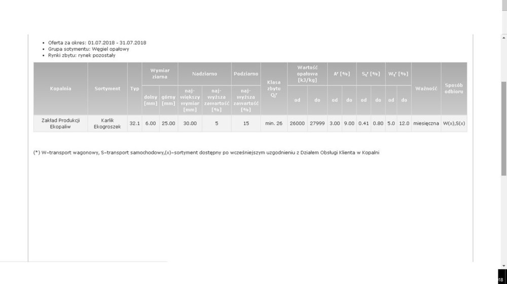

Jak w temacie- w zeszłym tygodniu odbierałem ten towar z kopalni Piast II. Deklarowana wartość opałowa to 26MJ. Od obsługi załadunku dowiedziałem się że to mieszanka Staszic/Jankowice/Wesoła/Retopal.
W cenniku przy kasie Karlik droższy od Retopalu 35zl brutto
Nie wiem jak w spalaniu ale wrażenie wizualne nieciekawe - bardzo dużo w tym miału.
Na razie tyle. Może ktoś miał już z tym towarem do czynienia to może coś doda ale moim zdaniem jeśli nie dopracują sprawy  oczyszczenia tego z miału to będzie słabe zainteresowanie tym węglem
