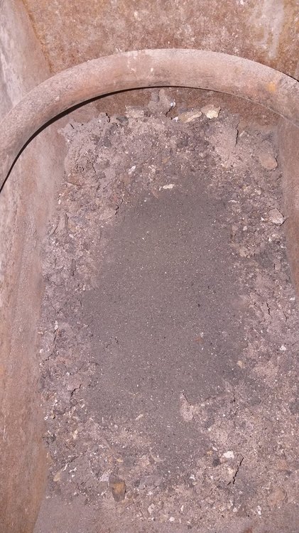

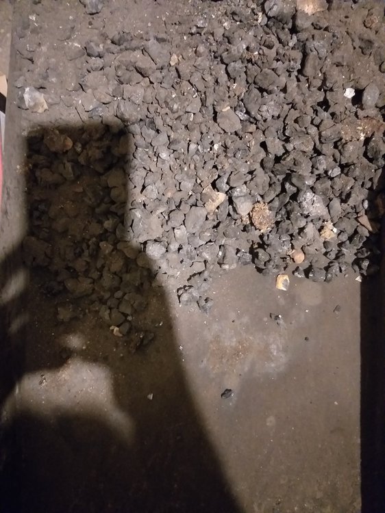

Piszcie opinie i spostrzeżenia .Ja jestem zadowolony z niego. Fajnie wypala groszek, może ktoś jeszcze ma taki palnik i pochwalić się jak ma popiół. Ja pokaże dwa zdjęcia pierwszy z sv200 drugie z palnika rynnowego metal fachu

Palilem tym groszkiem w rynnie i teraz palę w sv200
W sv200 wypalilem 170kg i popioły było 1/3 weglarki
A w rymnie spalilem 100 kg A popioły miałem prawie cały kosz do śmieci
Po prostu nic się nie paliło TYLKO
Żar był i w ten sposób nie wypalalo groszku

Popiół z fotki z postu #5 chyba nie najgorszy.
