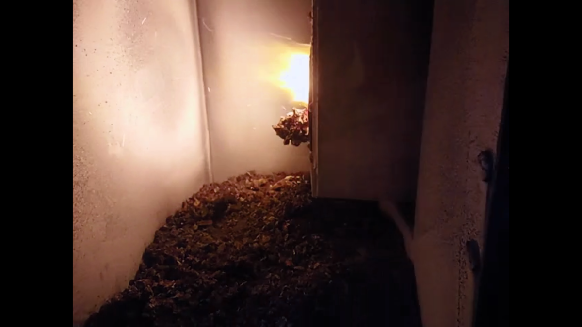

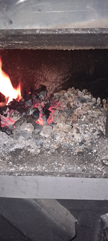

W tym sezonie po raz pierwszy mam styczność z Karlikiem i powiem Wam... chyba mnie wykończy ten ekogroszek. Piec po tygodniu palenia jest tak czarny w środku, jak po paleniu eko ze wschodu miałem po ok. 2 miesiącach. Sadza, sadza i jeszcze raz sadza. Popiołu ogrom. Kilka razy zdarzyło się, że kocioł wygasł. To też ogromny problem z tym gaśnięciem. Czy to możliwe by Karlik dawał takie niespodzianki?
Dodaj trochę powietrza i ustaw kocioł, żeby dmuchał częściej i trochę mocniej w podtrzymaniu. Też mi gasł.
Jeśli ten mój eko jest prawdziwym Karlikiem (a być powinien) to aż mi się wierzyć nie chce że ten polski ekogroszek potrafi w ciągu kilku dni tak strasznie zasyfiać kocioł.
A co to ma do rzeczy? Karlik, retopal czy każdy inny - jak za mało powietrza to będzie kopcił.
To, że w tamtym roku było dobrze przy jakichś tam nastawach nie oznacza od razu, że w tym roku też tak musi być.
Ja palę aktualnie miałem (niesortem) z Piasta i kocioł u mnie jest jasno-szary, a nie czarny.
Edytowane przez Dozy
@Dozy jak ustawiłeś powietrze? Pytam, bo jak ustawiałem u siebie to musiałem pójść na kompromis. Mam kruszonego Ziemowita z dużą ilością miału. Za duży nadmuch wywalał mnóstwo iskier i niedopalony czarny pył lądował w popielniku. Komora na dole trochę się okapca, nic strasznego, dosłownie czarna cienka powłoka. Żadnych kożuchów z sadzy itp. Półki wymienników na górnych poziomach szare/ciemnoszare. U Ciebie jest bardzo ładnie.
Cóż... Ustawiałem to trochę w inny sposob nie wyłączając korekty bragera. Ale może zacznę od początku.
Najpierw zrobiłem próbę z potencjałem - zasypalem odważone 20kg i poczekałem aż ten miał się shajcuje. Widząc sporą różnicę między liczydłem a stanem faktycznym zmieniłem potencjał na pi-razy-drzwi 16kg/h. Zanotowałem sobie stan paliwa całkowitego, wsypałem odważone 120kg i poczekałem kilka dni aż się shajcuje. Potem bazując na różnicy w paliwie całkowitym wyliczyłem potencjał wg. wzoru Jockeya. Wyszło ~16.2kg/h.
Wraz z nowym zasypem ustawiłem korektę paliwa tak aby kaloryczność się zgadzała z opałem, żeby chociaż teoretycznie móc osiągnąć moc nominalną kotła. Ustawiłem max deklarowaną kaloryczność wg. Piasta czyli 24MJ/kg, zredukowałem max modulacje do wartości poniżej średniej z ostatnich godzin (tak aby modulacja była stała, ale też żeby kocioł za szybko się nie wychładzał) i co jakiś czas obserwowałem tlen i korektę.
Zaczęło mi wypychać żar, a korekta bragera prawie cały czas w okolicach -50% (tyle mam ustawione), więc nieco podirytowany tym miałem (że w mrozy piec na nim nie wydoli) skorygowałem paliwo na -8% 27MJ/kg czyli tak jak dla taurona.
Nadmuchu nie przestawiałem.
U mnie palnik w środku jest cały czas szary, nie ma nawet odrobiny czarnego nalotu, jedynie ten pył się gromadzi na ściankach tego "domku". I ku mojemu zdziwieniu z miału mniej się zbiera niż z różowego taurona.

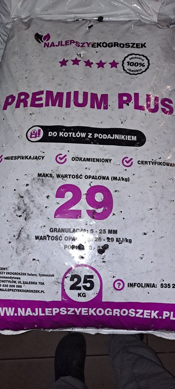

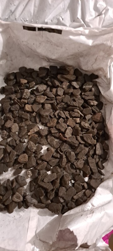

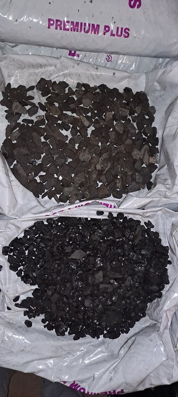

A ktoś z kolegów próbował ekomial z bartexu ? Jakieś doświadczenia?
Do tej pory opalałem ,,najlepszym ekogroszkiem" w tym roku postanowili się dorobić i nie dość że cenę wyżyłowali na maksa 3300PLN to groszek jest z kamieniem, szkoda bo na rynku są od wielu  lat, zdobyli zaufanie kliętów, a tu taka lipa. Nie polecam, bo mozna sobie narobić biedy, gdyż kamień może zablokować podajnik.
Cena chyba spadla o 4 stówki.
"Ekogroszek węgiel brunatno- kamienny, wydajność 22-24 kj. "
Czyli pewnie czeski. Kupowałbym tylko w ostateczności. A poza tym wszelkie umowy ratalne bez umowy, to temat bardzo śliski jest. Ciekawe czy przy dostawie pytają czy rachunek jest potrzebny.
