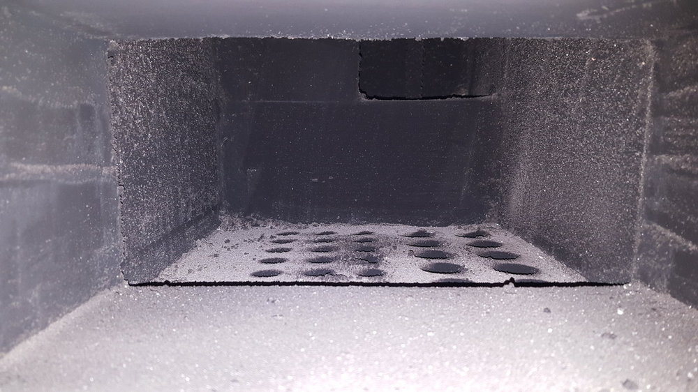

Panowie, pokażcie wymienniki, bo u mnie czarno, a dzisiaj nawet deflektor musiałem wyczyścić :(

Na dzień dzisiejszy to już go poskrobałem, ale jutro coś wrzucę, po zmianie powietrza.
Pieklorz twierdzi że jak czarno to nie zawsze oznacza że zle się pali na analizatorze wyniki mogą być ok. To zależy dużo od węgla.

Jutro mnie czeka oczyszczenie pieca tyle sadzy powstało że masakra jak w starym kotle
Kwestia danego węgla albo ciągu kominowego.
Jak masz dmuchawę ustawioną?
Powinno być dół 5% a góra od 23 po 25 dla kotła 13-15kW
Jak masz niższy komin albo widzisz że go przydusza z ciągiem, to wyjmij z pionowego grilla spalinowego jeden lub oba zawirowacze. Najpierw zobacz po wyjęciu jednego tego z węższego kanału. Jak wyjmiesz zawirowacz to wkręcić należy w jego miejsce śrubę M12, tam są naspawane nakrętki.
Edytowane przez Pieklorz
Ta sadzato podejrzewam, że to moja wina przez zmniejszenie modulacji do 60% i zmniejszeniu powietrza

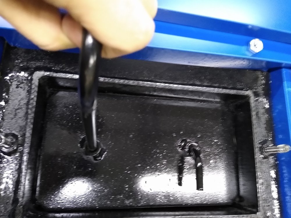

Zdjęcia wymiennika po 48 godzinach palenia.  Powietrze 20-50.  Po pierwszej dobie spalanie wzrosło do 13,5 kg/ dobę. Wczoraj zajechałem mocą do 9 kw.  Spalanie będę wiedział za kilka godzin dopiero.
Troche duzo tej sadzy… Albo to taka "cecha" tego palnika, albo dol kotla zimny@pochłaniacz @Misiu Na jakich temperaturach prowadzicie swoje kotly? Jakie temp powrotu?
Na poprzedniej stronie są moje zdjęcia z parametrami.  Powrót jest bardzo zbliżony do zasilania, chociaż czasem spadnie też o kilka stopni, jak jest duży odbiór.
To prosta instalacja jest, i ochrona powrotu przez bojler zabezpieczona.
Popiół był wybierany w poniedziałek wieczorem.
Edytowane przez pochłaniacz
Ja mam 56 stopni i na powrocie 1 do 2 stopni mniej czasem taka samą - pompa kotłowa założona. Kocioł był czyszczony w sobotę, na palniku bartex gold, zawór 4d różnice temperatur na nim między wyjściem a wejściem Wacha się między 2 stopnie a 3 stopnie. Nie mam cwu. Czujnik z cwu podaje temp powrotu na 4d.

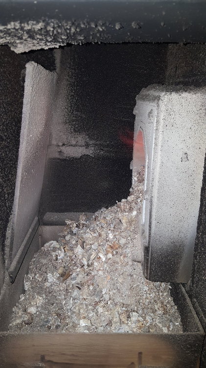

Masz bardzo niski poziom popiołu w palniku.  U mnie jest o wiele więcej.
Raz po raz jak jestem przy kotle lekko wygarniam.
Kocioł wyczyszczony sadzy co nie miara cała kuweta sadzy. Wziąłem od 15 do 100 modulacji zobaczymy co teraz wyjdzie
