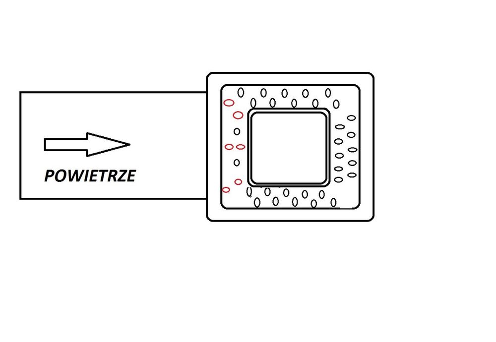

Ja do tej pory paliłem bartexem gold , z wad zauważyłem to że przy zbyt dużym dmuchaniu się spieka ..... no ale przy tak dużej kaloryczności to raczej normalne , nastawy zmniejszone do 25% nadmuchu i problem ze spiekami został wyeliminowany , no i wadą na pewno jest to że groszek jest dość wilgotny , dlatego planuje teraz kupić z 3 tony latem i od razu pootwierać w miarę możliwości jak najwięcej worków tak żeby spokojnie do zimy sobie odparowało .....

Od początku zimy do tej pory palę Bartex gold, kaloryczność ma dobrą, to fakt, ale jak większość pisze jest dość trudny w spalaniu, najlepiej nadaje się do palenia w dwustanie, w PID_dzie wszystkie ustawienia rozwalają cały proces spalania, zbyt duży podmuch to spieki i kalafiory, zbyt mały nadmuch to kopcenie i czarny piec ale bez spieków, co prawda spalam w PID_dzie ale w wąskim zakresie nastaw, dmuchawę mam ustawianą w skali 1:50 więc dla 1% mocy 20 a dla 100% mocy 28, a więc czasy pomiędzy podawaniem dla 1 i 100% mocy też mało się różnią, i jest to konieczne by zachować optymalne spalanie, bo tylko w wąskim zakresie ustawień mocy spala się najlepiej, najlepiej nadaje się na mroźne zimy, teraz takich nie ma :)
Dokładnie jak wyżej .... inny z kolegów też pisał że groszek bardzo fajny ale dosyć wymagający , u mnie konkretnie była potrzebna mała przeróbka retorty którą opisuję w innym temacie , mianowicie miałem spieki w jednym miejscu palnika gdzie ciśnienie powietrza było zbyt duże , ale temat ogarnąłem i jest ok .
Jak sobie poradziłeś z tym spiekiem , bo w "swoim " temacie tego nie podałeś?
Faktycznie , przepraszam , temat został już uzupełniony ...... poszedłem w drugą stronę i nie przytykałem otworów bo to nic nie dało , tylko wywierciłem dodatkowe otwory powodując zmniejszenie ciśnienia w miejscu tworzenia się spieków . Póki co jestem bardzo zadowolony z rezultatu.
