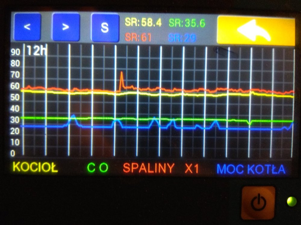

Tutaj moje ostatnie testy z analizatorem na domowym kotle z sv200-25 na dmuchawie 80W dla paliwa o nazwie Super Mocny

Kamil lubi takie filmy po 12-15minut, dla mnie ciut za długie. Nie mniej fajnie to w tym filmie pokazał. Moja uwaga jednak taka, że ja wolę na dole aby modulować w zakresie 8 do 10% dla mocy minimalnej. Wyżej nie ustawiam, bo zaczyna się zabawa w ustawienie podtrzymania.

Witam. Mam SV 200 25 kw w malinie 19 kw, i dmuchawę WPA X6 67 w sterownik skzp02 .Mój pierwszy sezon z kotłem z podajnikiem, wg mnie ciekawy palnik, nie trzeba kombinować z wysokością "kopczyka", ale na małych mocach pali się blisko ślimaka, testowałem kilka ekogroszkow i varmo - ciekawa alternatywa fajnie się paliło ale wg mnie nie zalecam do pracy na małej mocy i żeby kocioł się odstawial, krótki podajnik temp miałem 38- 45 stopni i istnieje możliwość cofnięcia się żaru do zasobnika, zdarzyło się kilka spieków.  Fajnie chodzi na stałej modulacji , od średniej z 12 godzin modulacji odejmuje 2 do 4 procent i ustawia jako minimalna modulacje a górna +40%. Czyli np mam 26 - 60. Uważam że mniejszy przedział mocy możemy dokładniej dopasować powietrze do podawanego węgla . Takie moje drobne spostrzeżenia.
