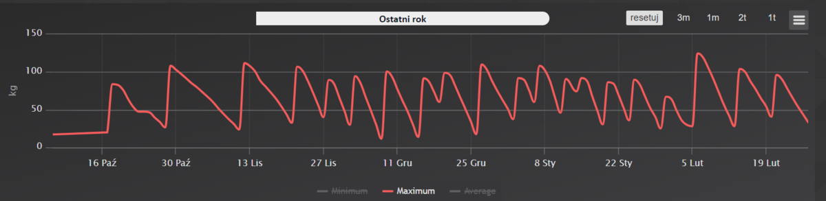

Luty prawie za pasem spalanie całkowite:
Do kotłowni, żeby dorzucić opału schodziłem od początku sezonu 20 razy (wychodzi średnio co niecałe 7dni):
Jednak taki kocioł podajnikowy ma swoje zalety 😉 Mimo wszystko nadal "sobą" absorbuje 😁
Edytowane przez o6483256

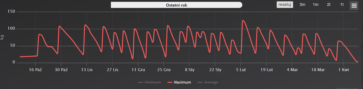

Odwiedziłem kotłownię w celu dosypania opału 26 razy. Wychodzi co niecałe 7 dni w sezonie.

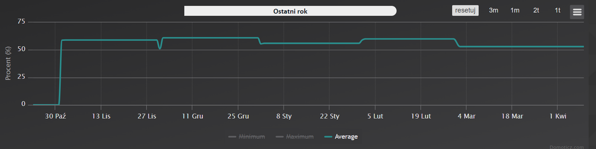

Sprawność kotła była w takim przedziale:

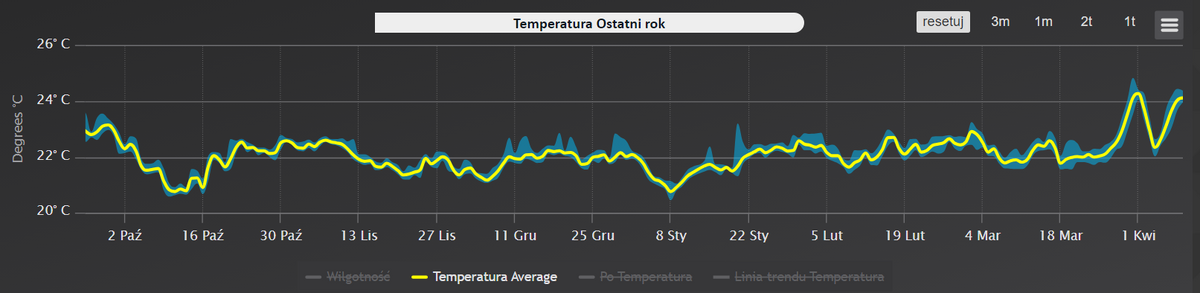

Średnia temperatura w domu z praktycznie wszystkich pomieszczeń w sezonie grzewczym:

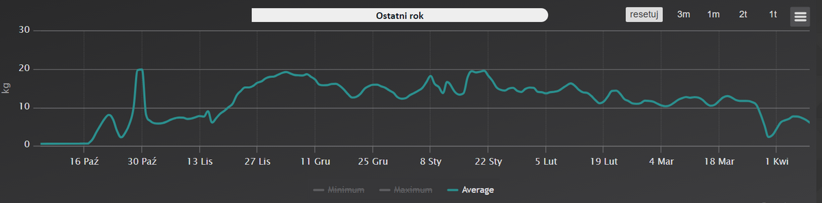

Spalanie dobowe w sezonie grzewczym (uśrednione z 3 dób) Opał Karolinka, moim zdaniem słabej kaloryczności.

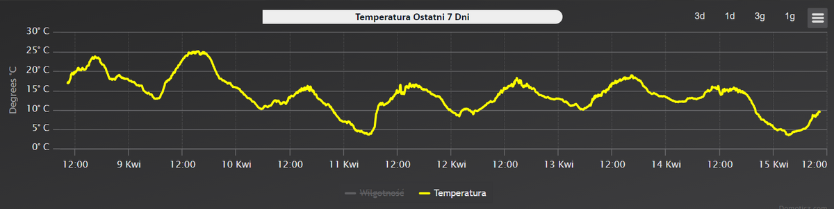

Proszę bardzo:
kocioł nie pracuje od tygodnia, średnia temperatura z pomieszczeń to:
W tym samym czasie temperatura na zewnątrz wyglądała tak:
