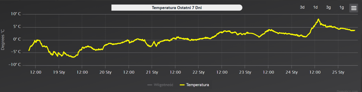

Raptem 5 dni, a spalanie połowę mniejsze:
Temperatura:

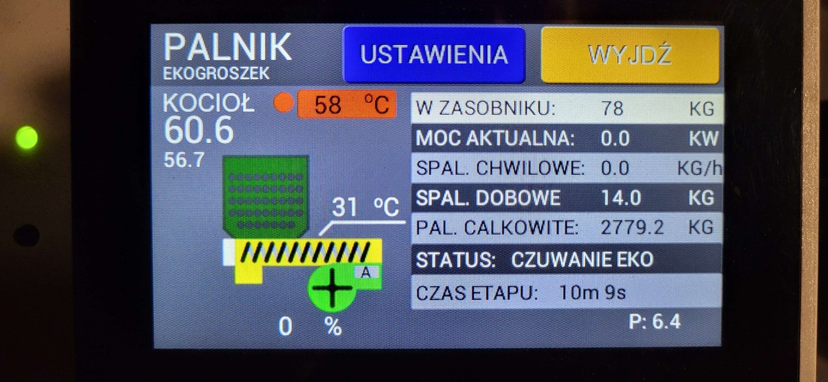

Dzisiaj zrobiłem ostatni zasyp w styczniu. Łącznie poszło 625kg ekogroszku. Dziadowska pogoda. Na dworze 2C, głowę chce urwać i pada. W kotłowni już myślałem że się RCK zaciął, ale nie. Taki przeciąg przez komin jest. Spalanie w ostatnich dniach 18kg/dobę, max w styczniu dobijał do 25.

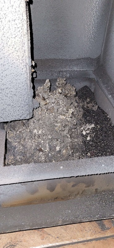

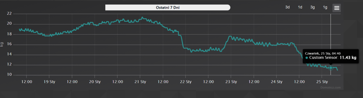

U mnie spalanie w okolicach 11-13kg/24h (wczoraj czyściłem i zapomniałem przestawić czopuch dlatego na zdjęciu więcej), przy dokładaniu drewna w ilości kilku kawałków na dzień da się zejść do 9kg. Jest cieplej to i spalanie ładnie spada, wcześniej gdy temp była w granicach >0*C spalanie blisko 20kg, w najzimniejszym okresie (parę dni) bodajże 33kg. Warto dodać, że teraz jak jest w dzień ciepło to dom jest wietrzony więc temp. w domu troszkę spada.
Opalane węglem teoretycznie na worku 29Mj EkoNowex luxury, chociaż na papierze informacja o 26Mj, a pali się jak granice 26-27Mj. Trochę kamieni i nie jestem w stanie zrobił ładnego popiołu z niego.

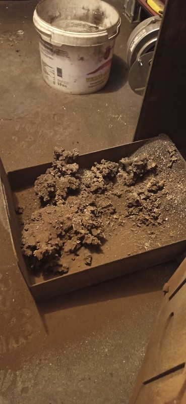

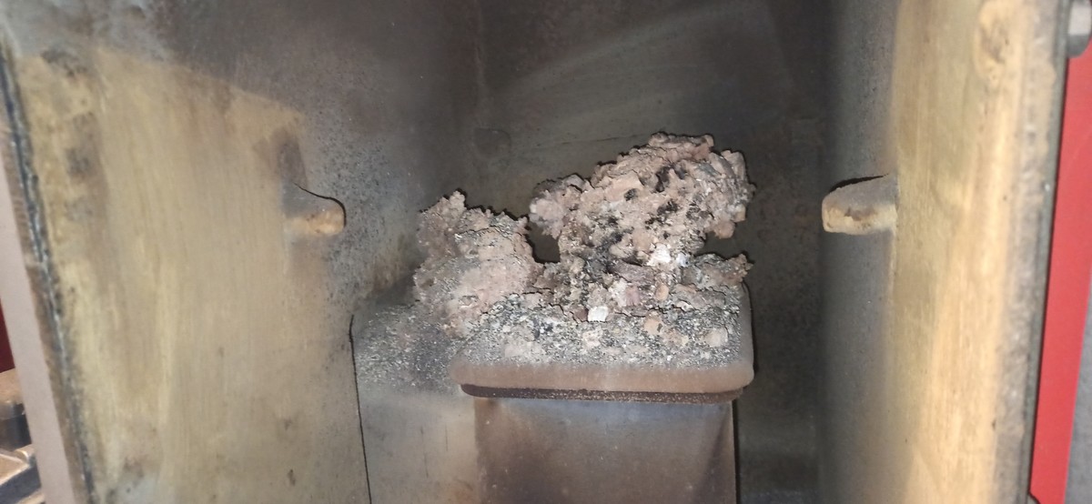

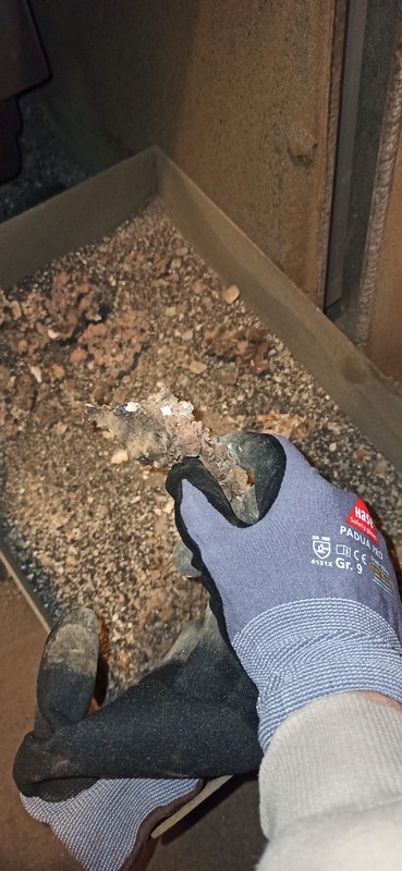

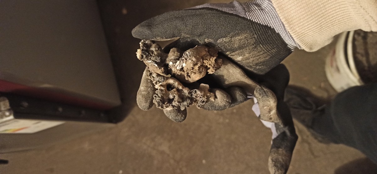

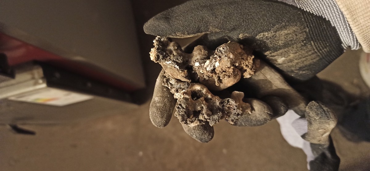

Spalanie koło 17kg/24h. Mam pytanie, ponieważ dopiero zaczynam swoją przygodę z ekogroszkiem. Czy tak powinien wyglądać popiół? Takie duże kawałki się robią
Jak łatwo się kruszą i nie blokują podajnika, to możesz zostawić. Jak Ci to przeszkadza obniż trochę nadmuch.
Właśnie ciężko dosyć się kruszą i w środku widać, że nie jest dopalony. Obniżyć obroty dmuchawy? Ustawione było fabrycznie na 10%, zmniejszyłem do 6%. Zobaczymy. Jest jeszcze opcja "wydajność dmuchawy", to też obniżyć?
