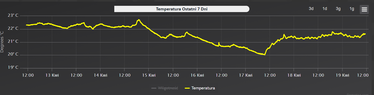

U mnie to by nie przeszło - żona [emoji3]. Termostat mam w salonie i jak żona wietrzy, to temperatura czasami tam mocno spada. Dlatego posiłkuje się temp. zewnętrzną.
Jak były ostatnie ocieplenia i temp w domu wynosiła ponad 23 stopnie, to salon z czujnikiem wskazywał 20,5 stopnia po 7 godzinach wietrzenia [emoji3]. W pozostałych miejscach nadal było 23 stopnie. Salon odzyskał temp 22,5 po dobie bez rozpalania w kotle.

Termostat jest u córek w pokoju na poddaszu. To najchłodniejsze pomieszczenie, jeśli natomiast wyjdzie słońce, to robi się ciepłe (duże okno balkonowe od południa). Na razie działa to całkiem nieźle. Dół jest całkiem nieźle zaizolowany i brak grzania przed dłuższy czas jest mało zauważalny.
U mnie termostat jest schowany za filiżankami w oszklonej witrynie, około 4m od okna. Tek więc chwilowe przewietrzenie pomieszczenia nie wpływa mocno na niego, ale sześciogodzinne już tak 😉

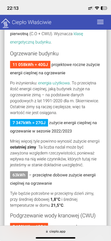

Za sezon 2023/2024 cieplomierze wyliczyly ~6350 [kwh] + okolo 350 (szacunkowo poniewaz przez 3 tygodnie mialem uszkodzony jeden z cieplomierzy od grzejnikow).
To mniej w tym sezonie o okolo ~2000 [kwh] na CO w stosunku do poprzednich lat od momentu zainstalowania rekuperacji DIY.
Spalone ~1900kg peletu. Byl rowniez uzytkowany kominek w tym sezonie.
Strona cieplo wlasciwe wyliczylo 7347. Poniewaz cieplomierze nie uwzgledniaja zyskow np. od kominka wiec wynik bardzo bardzo zblizony
