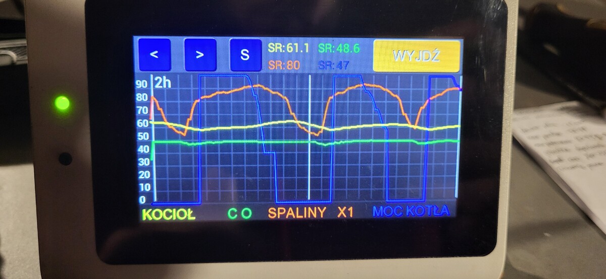

To może ja wrzucę tutaj 5 groszy bo wydaje się, że jest za bogato w kg😉

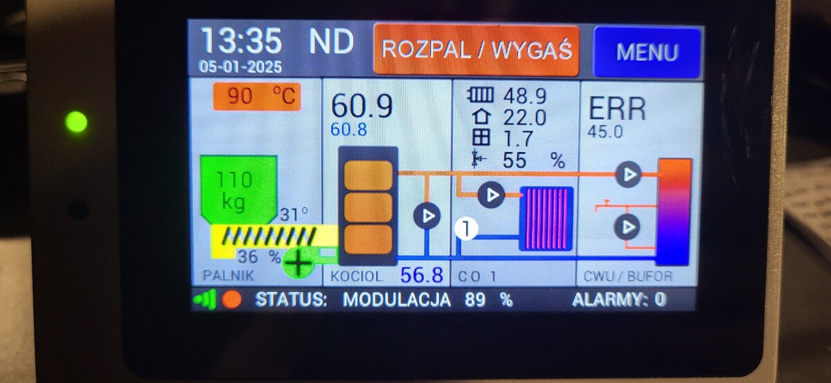

Dom rodziców, kostka piętrowa lata 80. Ściana pustak+cegła +10cm styro. Strop 20cm wełny. Piwnica ogrzewana poprzez rury biegnące, częściowo ocieplone.bBrak ocieplenia pomiędzy piwnica a piętrem . Pow grzewcza ok 200m Tylko kaloryfery bez termostatów, wszystko stare żeliwne.Temp reguluje zawór 3d. IMG_20250104_180346.thumb.jpg.6374fa58f03f3c33ffa9928362efaeff.jpg Ze względu na awarie oryginalnego pieca który od 1980 roku ogrzewał, byliśmy zmuszeni na szybko coś zmontować. Trafił się Sas podajnikowy17kw.
W domu 22-23 stopnie.
Wciąga chyba sporo bo przez grudzień szło 30kg, wczoraj 35kg ale to może ze względu na wiatr.
Czy waszym zdaniem takie spalanie jest w normie??

Moim skromnym zdaniem za dużo. U mnie przy troszkę mniejszej powierzchni i podobnym ociepleniu, chyba że te 10cm styropianu to jest pomiędzy, a nie na zewnątrz, spalam ok 22kg przy 60ºC na piecu i w domu 22-23. Mam też stare żeliwne grzejniki i nie mam termostatów, wszystkie są na maxa odkręcone, nie licząc 2 które są prawie na zero skręcone na starych zaworach.

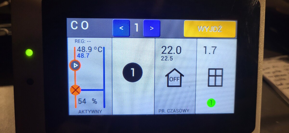

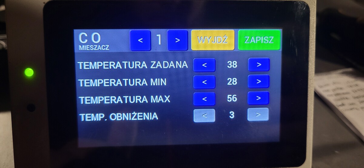

Proponowałbym ci ustawić na piecu chociaż 55ºC by podbić powrót, 37ºC na powrocie to trochę za mało ale przy takiej instalacji na 3D zamiast na 4D chyba będzie ciężko, a to szkodzi piecu. Na powrocie wielu producentów wymaga chociaż 55ºC.

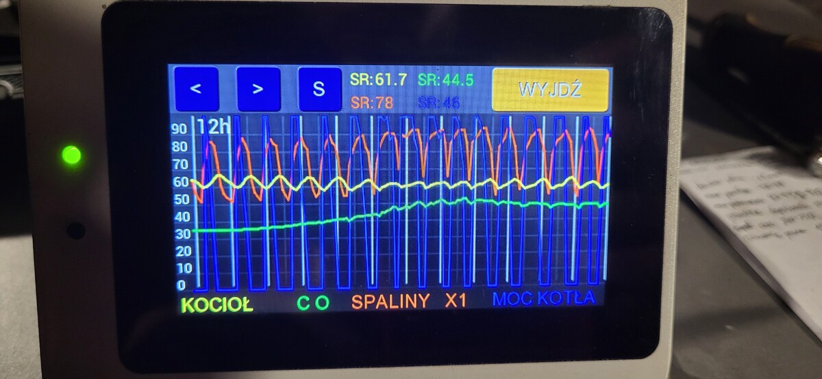

Styro od zewnątrz. Czy zbyt mała ilość powietrza w kotłowni może być przyczyną tak wysokiego spalania? Na początek chce opanować spalanie, powrót będzie następnym krokiem. Myślę nad pompa na powrocie ale to raczej nie obniży spalania. Palisz w dwu stanie czy pid? Przy obecnej temp jest puszczone 40 stopni ( było -8 a odczuwalna -13). Ile stopni na zasilaniu jest u Ciebie?

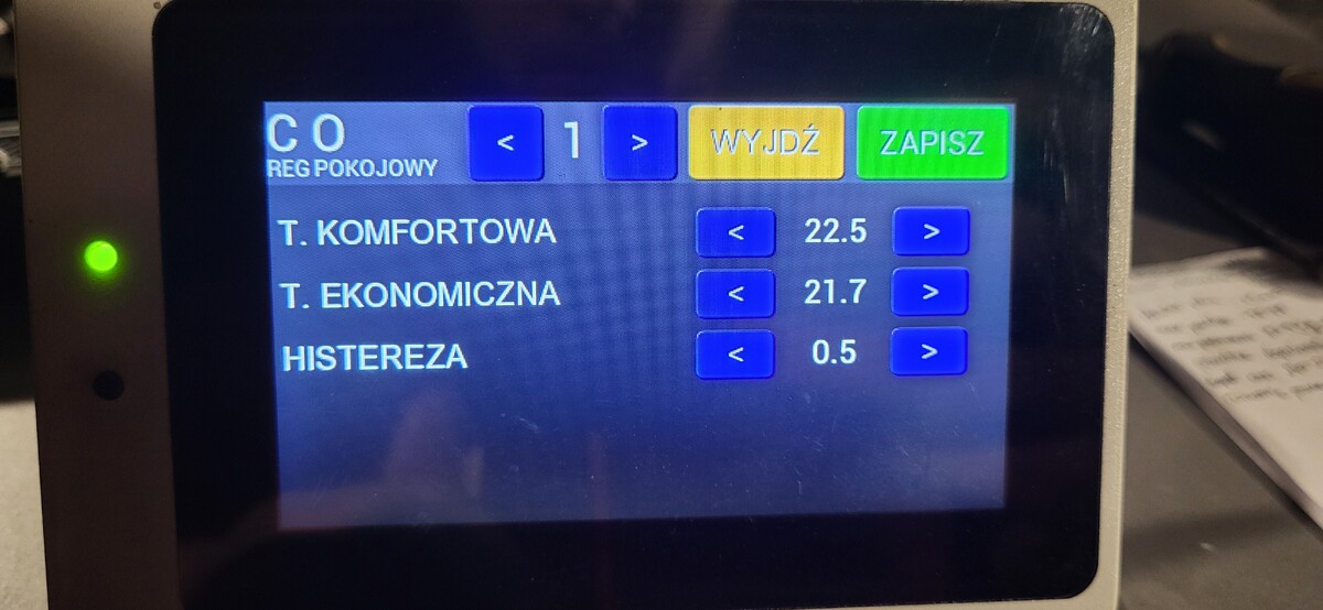

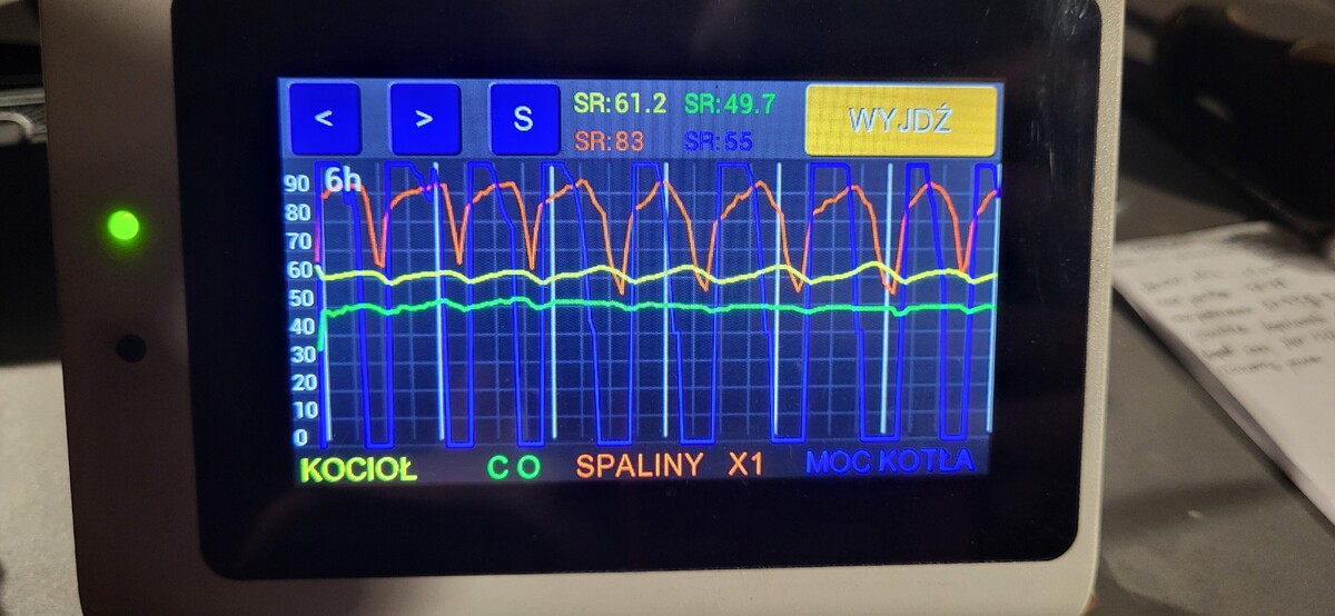

U mnie to wygląda obecnie tak, wczoraj zmniejszyłem minimalnie podawanie i widzę, że te temp spalin mi trochę spadła. Chociaż wczorajszej nocy było u nas -9º więc to pewnie też ma jakiś wpływ, a szczególnie na spalanie. Wcześniej napisałem, że mam minimalnie mniejszy (autokorekta), a mam ok 240m więc jest więcej. Pale w pidzie, minimum 40%, max 100%, przy ustawieniu pieca na 15kW.
Ta temp w pokoju 22.0 wynika, z tego, że w nocy mam zbijane do 21.5, a zanim te ~440l się nagrzeje jeszcze przy minusie na dworze to chwilkę mija ale w domu i tak ciepło.
Zbyt mała ilość powietrza może być powodem jak nie dopala ci węgla. Pompa na powrocie może pomóc ale też może spowodować jeszcze niższa temp dlatego lepsze było zrobienie 4D i wtedy na powrocie dajesz pompę i masz mniej więcej stała temp na piecu jak i powrocie. Możliwe, że to również obniży spalanie ale trzeba by się zapytać kogoś kto zmieniał z 3D na 4D

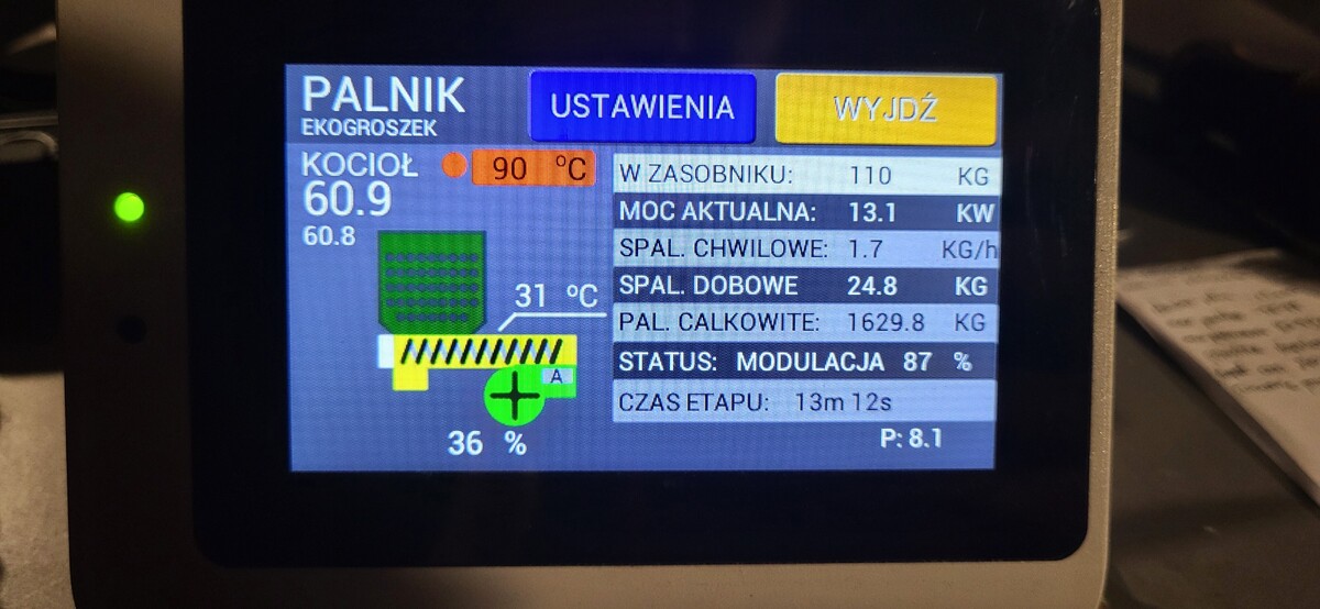

Ustawiłem go w dwu stanie na minimalnym powietrzu. Lepiej dopala a kocioł szybko dobija do zadanej. Przez 2h pokazał licznik spalanie 2,5kg więc jeżeli to się pokryje to powinien w 20kg się zamknąć. To by była znaczna różnica bo dziś rano było 37kg.

Tak wiem, to zrobiłem już dawno. Co prawda wyszedł spory bo 18,6kg w palniku 17kw pancerpol.

Retorta uszczelniona, jest kolosalna różnica. Pięknie się pali od 6h 😉
Przed uszczelnieniem pracował wykorzystując 75-85% mocy, teraz 33%.
Spala się węgiel idealnie, popiół jak z papierosa.
Teraz zastanawiają mnie spaliny jakie powinny być w kotle z 2008r. Średnio jest 95% ale jeszcze dopracuje ustawienia. Komin jest bez wkładu i chce uniknąć wykwitów.
