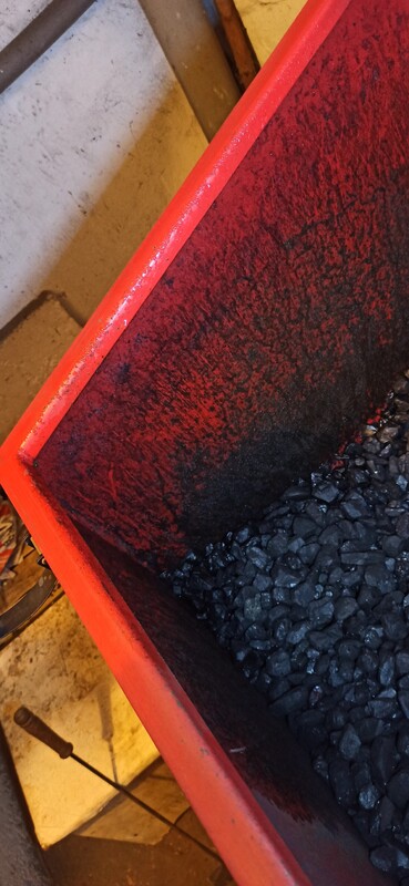

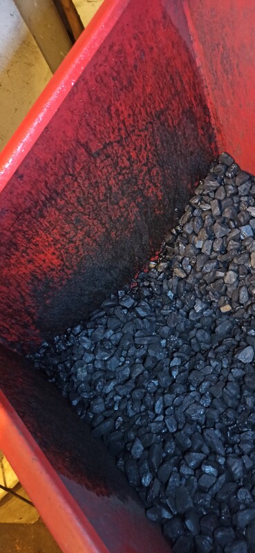

  1. Pułkownik z marca był mokry i trochę kamieni było. Zamówiłem wczoraj na nowy sezon, a dziś podwyżka +100zł. Zobaczymy co się trafi

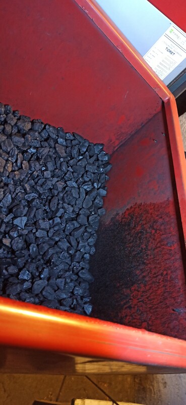

  2. Ogólnie w instrukcji było, że należy zdejmować i czyścić palnik minimum co 30 dni wraz z podklejeniem, jednak on nie był czyszczony ani podklejany ani razu. Po zdjęciu, było trochę groszku w kanałach powietrza, wyczyściłem i podkleiłem uszczelniaczem. Po 2 dniach nadal się robią spieki i niedopałki ;/. Aktualnie podawanie co 45 sec/6sec podawania, wydajność dmuchawy 25%, przedmuch przy podtrzymaniu co 7min przez 20sec, wydajność dmuchawy w podtrzymaniu 15%. Jedyną zmienną, która pozostaje to ekogroszek jaki korzystam, jest to sztygar. Wydaje mi się, że jest on suchy, bo leży w piwnicy w ponacinanych workach po 7-10dni dodatkowo, podczas wsypywania wydaje się suchy, jednak po dniu w zasobniku na groszek cały czas po jednej stronie pojawia się wilgoć, na zdjęciu dokładnie widać, ścianki zasobnika tylko z dwóch stron mokre. Ma ktoś jakiś pomysł?

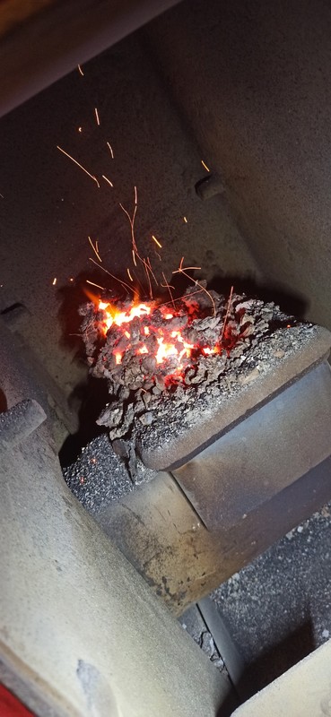

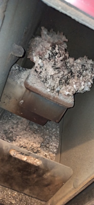

  3. Spróbuję. Palnik nigdy nie był czyszczony prawdopodobnie, od 2020, też spróbuję to wyczyścić
  4. Po zmianie ustawień na 5 sec podawania / 50 sec przerwy, przymknięciu klapy do 1/3 i zmniejszeniu z 45 na 40% mocy nadmuchu - nadal pojawia się kalafior ;/

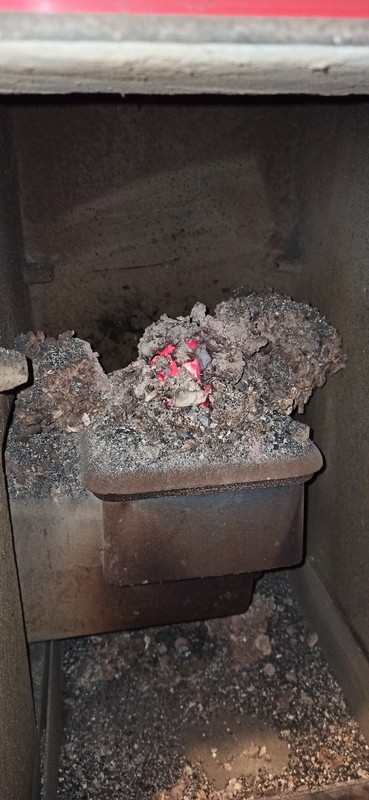

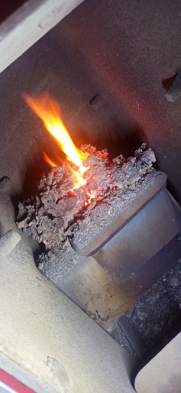

  5. Cześć, dopiero zacząłem swoją przygodę z ekogroszkiem. Mam problemy z prawidłowym ustawieniem spalania ekogroszku (Sztygar). Najpierw pojawiały się duże kalafiory, które nie były dopalone do końca: - zmniejszyłem moc nadmuchu z 100% do 45%, - skróciłem czas podawania z 10s na 8.5s, - skróciłem przerwę podawania z 90s na 89s. Zmieniłem ustawienia podczas podtrzymania: - skróciłem czas przerwy przedmuchu z 10min na 7min, - wydajność dmuchawy z 10% na 20% By nie było takiej różnicy podczas pracy i podtrzymania. Aktualnie zmieniły się temperatury i jest koło 10 stopni cieplej na zewnątrz. Na tę chwilę po zmianie ustawień to wygląda prawie tak samo, jest więcej niedopalonego drobnego węgla, ale nadal spore kalafiory: Z tego co się zorientowałem to w przypadku problemów z takimi spiekami należy zmniejszyć moc, moc została zmniejszona bardzo mocno, jednak problem spieków nadal występuje, a dodatkowo nie dopala i wydaje mi się, że ogień pali się poniżej palnika w tym podajniku. Przy próbie wyjęcia tego spieku widać, że to się pali zbyt nisko. Nie wiem co mam teraz zrobić. Piec jest czyszczony co tydzień, ekogroszek leży w piwnicy parę tygodni, a 4-5dni przed wsypaniem jeszcze nakłuwam worek by przeschnął. Dodatkowo w zbiorniku na groszek widzę, że pojawiają się na górze zbiornika krople wody (rozumiem, że to przez mokry ekogroszek?). Temp zadana na piecu 53 stopnie.

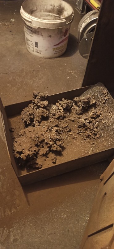

  6. Właśnie ciężko dosyć się kruszą i w środku widać, że nie jest dopalony. Obniżyć obroty dmuchawy? Ustawione było fabrycznie na 10%, zmniejszyłem do 6%. Zobaczymy. Jest jeszcze opcja "wydajność dmuchawy", to też obniżyć?
  7. Spalanie koło 17kg/24h. Mam pytanie, ponieważ dopiero zaczynam swoją przygodę z ekogroszkiem. Czy tak powinien wyglądać popiół? Takie duże kawałki się robią
