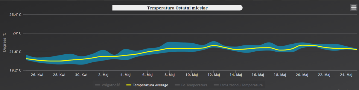

Żeby nie być gołosłownym (średnia z całego domu)
