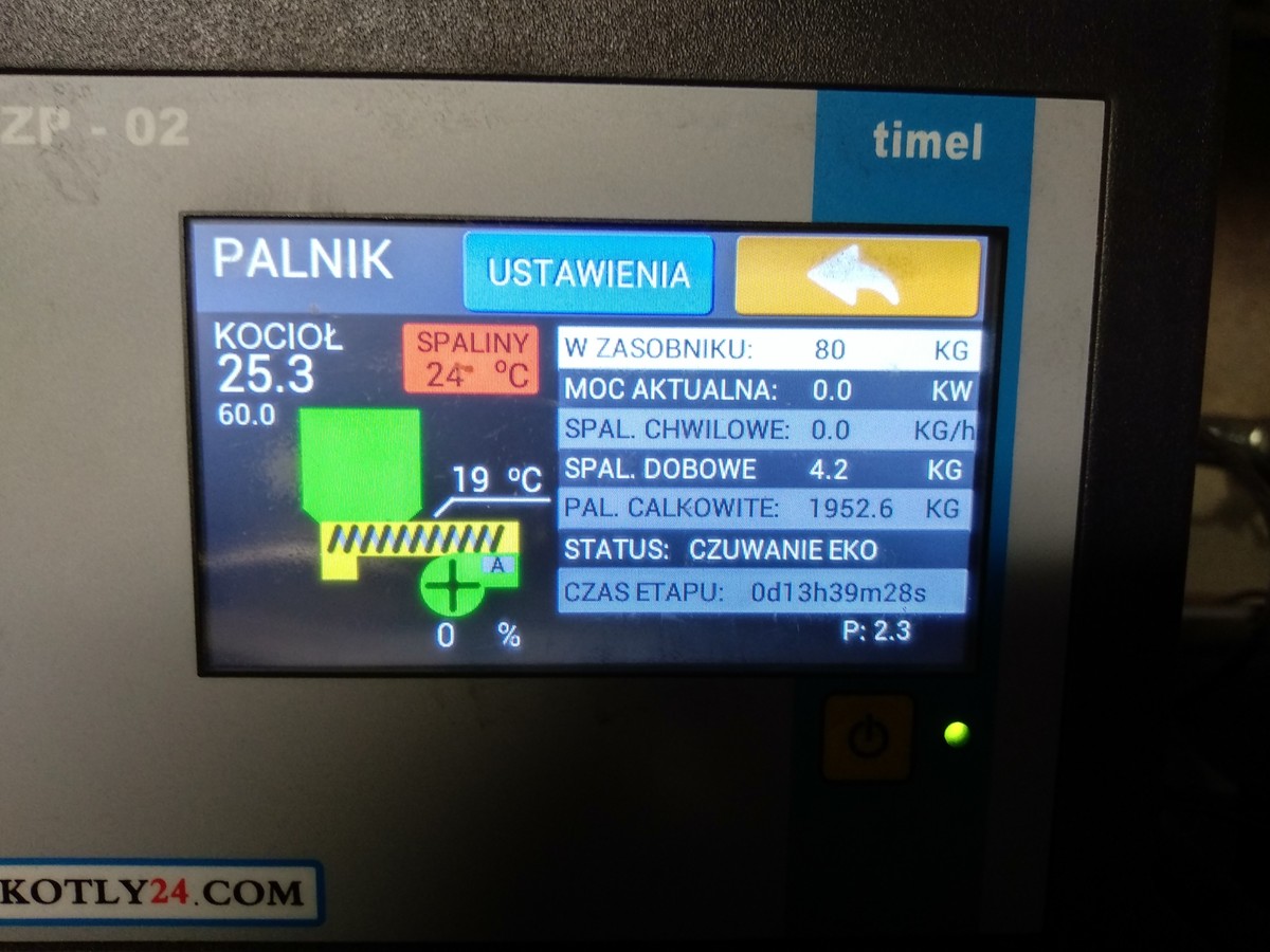

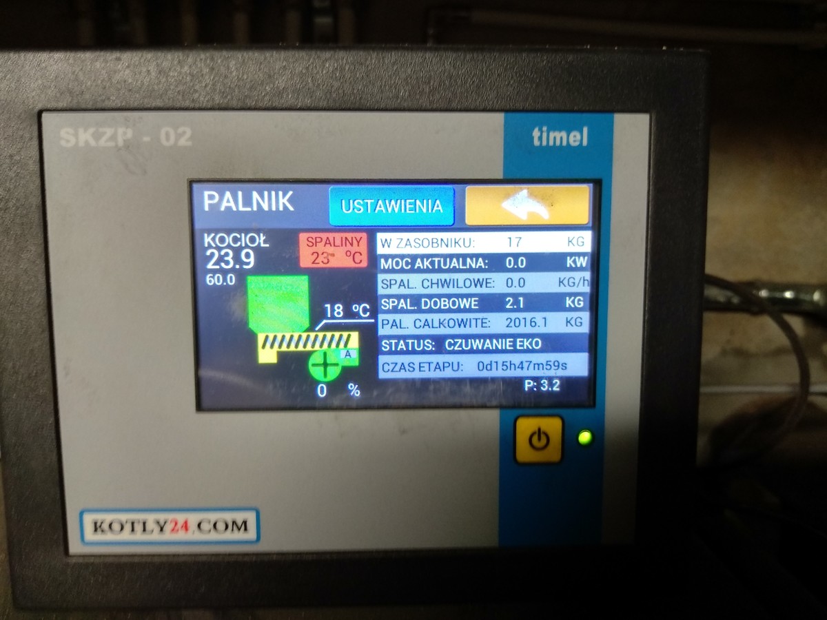

Skończyłem dziś drugą tonę Stabka. Kocioł działa od początku listopada 2021. Na liczniku spalania całkowitego jest 50 kg mniej, bo z początku musiałem dojść do prawidłowego potencjału podajnika. Rozbieżność 2,5% na 2 tony opału to tyle co nic. Dodatkowo załączam zdjęcie z dzisiejszego spalania. Na zewnątrz było jakieś 10 stopni, ale cały dzień świeciło słońce. Dodatkowo jak to przed świętami więcej się w kuchni robiło to i ciepło po domu się rozniosło. W takich właśnie warunkach zapalarka robi dobrą robotę, ponieważ przez cały dzień kocioł się nie odpalił. Pewnie za jakąś godzinę, dwie ruszy. Po lepszym ociepleniu chałupy i wymianie stolarki, będzie jeszcze lepiej.
Jeśli się komuś przyda to:
od 2021.10.24 do 2022.04.17 ( 175 dni ) spalone ok. 1440 kg pelletu ( 6 mm ).
Dodatkowo w kominku poszło ok. 1,5 - 2 metry drewna.   Dodatkowo 4 x kolektor płaski który niejednokrotnie ładował instalacje zimą.
Takie spalanie to ja lubię. Zapalarka i czuwanie eko daje radę.

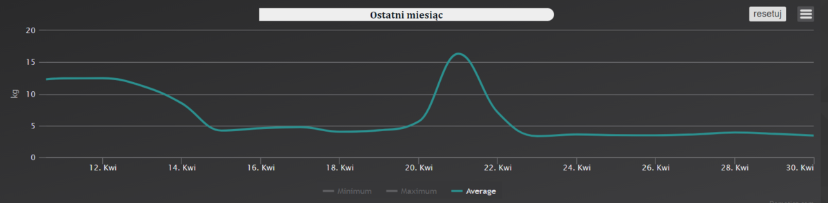

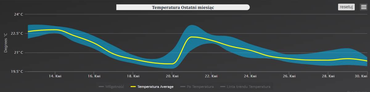

Odpaliłem kocioł (na CO) na 1 dobę 20 kwietnia, zużył ok 16kg/24h, potem go wyłączyłem. W sumie nie musiałbym tego robić, ale średnia temperatura w całym domu spadła poniżej 20*C (temperatura uśredniona, gdzieś było 18, a gdzieś 21,5- w wiatrołapie w najgorszy dzień było 16*C, ale ten nie jest brany pod uwagę do średniej) i przeszkadzało mi to.
spalanie (faktyczne na CWU niższe, mój "licznik" aktualnie zawyża i nie chce mi się już kombinować w tym sezonie):
Ciepłomierz (od 14.04 do dzisiaj 1 doba CO+CWU, reszta tylko CWU)

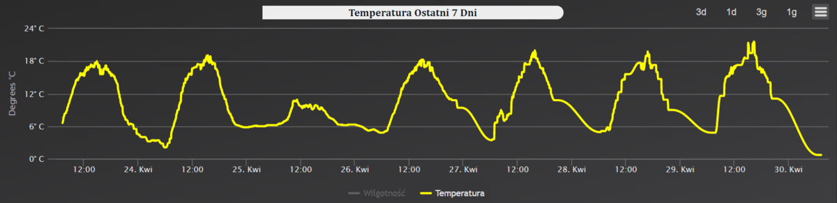

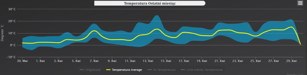

Podsumowując, jestem w stanie utrzymać temperaturę powyżej 20*C gdy na dworze wygląda to tak (czujnik w słońcu):
Spalanie kotła podczas pracy tylko na CWU to ok 2,5-3kg.
