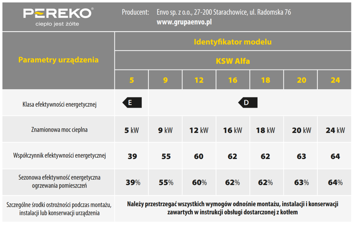

A przy okazji #803 przykład kotła zasypowego Pereko - tu doskonale widać, jak sprawność leci na pysk w małych kotłach i dlaczego standardowe kotły na rynku zaczynają się od 12 kW:
Kocioł Pereko to górnospalający śmieciuch, który nie jest w sprzedaży ( nie ma go na rynku), więc sugerowanie się jego parametrami do jakichś porównań sprawności obecnych zasypowców raczej jest bez sensu.
To podaj przykład współczesnego kotła 5kW - zrób porównanie z sensem.
Jeśli można zrobić 10,15,20,25kW to tak samo można zrobić 5 kW - proporcjonalnie ( to nie statek kosmiczny).
9 godzin temu, Piecuch19 napisał:
Tak 5-7kW z modulacją +- 1-2 kW załatwiło by sprawę bez bufora i spalił byś mniej
Nie da rady. Srednie dobowe aktualne zapotrzebowanie u mnie to 1,5-2kW.
5-6kW to przy ciaglym dluzszym obciazeniu przy -20C.
Nie da rady spalac niczego z taka moca i akceptowalna sprawnoscia.
Jesli 3-4kW i 0C sredniej pobiera budynek to przy -20C bedzie w okolicach 12-15kW. Wtedy podajnik ok bez bufora.
Przy kotlach zasypowych bufor jest koniecznoscia bo tam modulacja palnika to wedlug mnie fikcja.
