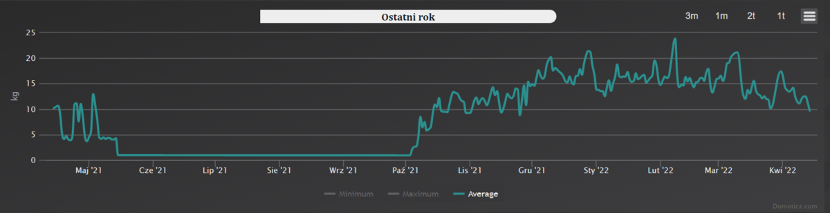

Zakończenie sezonu:
Spalanie całkowite policzone z worków 2850kg CO+CWU
Ciepłomierz 11156kWh CO+CWU (do 14.04.22)
Średnia sezonowa sprawność kotła przy założeniu 7kWh/1kg węgla wynosi 56%
Kocioł na oko przewymiarowany o ok 5kW (100%)
Ogrzewane ok 170m2, wysokość pomieszczeń 2,6-3,7m  styro grafit 20cm, wełna 30cm, podłoga 5 i 10cm styro.
Grzejniki + podłogówka. Kocioł bez zaworów n-drogowych, bojler 100l 1 pompa na całość.
Zużycie prądu przez kocioł i pompę ok 30kWh/miesiąc.
Spaliłem ok 100-200kg więcej niż w poprzednich sezonach, mimo łagodnej zimy. Główny powód to chyba wyjątkowo parszywa 1t opału kupiona na lokalnym składzie. Karlik, też nie grzeszył kalorycznością, ale był chyba mocniejszy od tego co miałem.
Ogólnie zadowolony to jestem z jednej rzeczy. Sprawdziłem zapotrzebowanie na ciepło za pomocą ciepłomierza.
Teraz pora przeanalizować dane i podjąć decyzję w jaką moc PC celować. Skłaniam się do rozwiązań najtańszych (monoblok + tania chińszczyzna), ale nie spieszy mi się, bo zabezpieczyłem się w opał na kolejny sezon.
Spalanie sezon:
Edytowane przez o6483256
@o6483256Martwią mnie teraz dwie rzeczy, że na tak dobrze ocieplony dom z wentylacją mechaniczną w grudniu średnio wyszło 80kWh/dzień. Druga sprawa to gdzie to ciepło ucieka z kotła, przecież 300* w komin nie idzie. Czy u Ciebie kocioł dymi? Pytam, bo krewni chcą przejść z śmieciucha na podajnikowa, ale dom nie tak ciepły a spalają 4-5ton sezonowo (zazwyczaj wiadro 20l/dzień, w mrozy 2). Jeśli kocioł podajnikowy ma mieć realną sprawność tak niską jak śmieciuch to już nic nie rozumiem.
