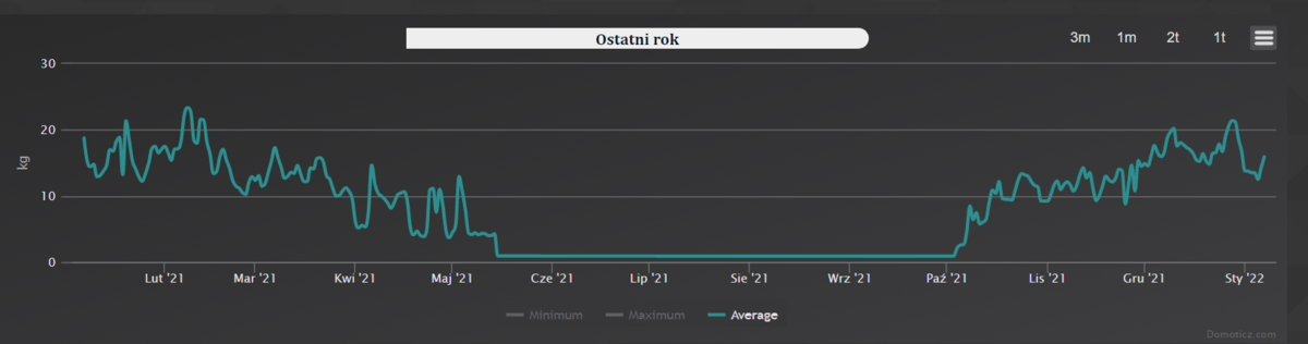

Grudzień zamknąłem wynikiem:
Wydaje mi się, że spalam więcej niż w poprzednim sezonie, ale wyniki z wykresu zbliżone:
spalanie średnie dobowe ostatni rok:
Od początku sezonu:
Przesunely ci sie daty z cieplomierza i wegla o 7 dni. Wiec wyjdzie „lepiej”. U mnie bardzo podobnie.

Ile kw piec?
10kW, szacowane zapotrzebowanie 5kW, jest w podpisie 😀
Ciepłomierz ostatni wpis 1.01.22, reszta aktualizuje się automatycznie (spalanie poprzedni miesiąc i sprawność się nie zmienią- domoticz aktualizuje coś, co i tak się nie zmienia 🙂), jedynie całkowite 7 dni temu było nieco mniejsze.

U mnie grudzien 2012kWh i ~520kg peletu. Przy czym ten pelet to z bledem bo „sterownik” przeklamuje.
Ogniwo Eko Plus M 26kw dom parter piętro podpiwniczony około 190 m słabo ocieplony w zależności od warunków atmosferycznych między 20 a 25 kg doba.
150m2 użytkowej. 100% podłogówka. Kamen 15kw z średnią Ekoenergią. Sztygar z Leroy. 18cm grafit. Dach skosy 25cm reszta 15cm. Temp 23stopnie. Grudzień wyszedł srednio 13.5kg
Styczeń 447kg eko
Ciepłomierz 2015kWh
70kWh/doba.
Sprawność kotła ~65%
Spalony opał w tym sezonie grzewczym: 1683kg do dzisiaj.
Zapotrzebowanie na ciepło od początku sezonu (CO+CWU) 6880kWh
Edytowane przez o6483256
Błąd
6880kWh/1683kg =4kWh z kilograma
Masz wybitnie słaby opał, lub  sprawność kotła na poziomie 50 procent. Albo mocno niedoszacowane zużycie mocy cieplnej.

U mnie:
2123 [kWh] i ~560 [kg] peletu.
Robiles jakies zmiany w kotle, parametrach, ustawieniach, temperaturach, budynku itd. ?
Edytowane przez PioBin
Nic nie ruszałem, styczeń cieplejszy od grudnia. Cały czas palę tym karlikiem, bez szału, do tego dużo popiołu.
Czytasz co wklejam?
Są kolorowe obrazki, nawet przyjemnie się patrzy! 😁
