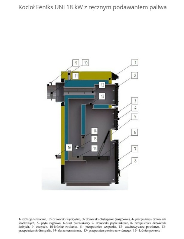

@MrWolf
Ty naprawdę widzisz tu dolniaka ?. Ja widzę normalnego pleszewskiego kopciucha jakiego w lutym wywaliłem na złom jako pozaklasowego.

No widzisz, ktoś odmalował i sprzedaje
@daromega nie znam się na tyle na reliktach ogrzewania. Stwierdziłem, że skoro są badania i się ogłasza to musi być raczej dolne spalanie. Nie wiem czy górniak nawet z buforem przejdzie certyfikację. Raczej gość nie jest na tyle głupi, by sprzedawać nielegalnie kotły pozaklasowe w dodatku z podrobionymi papierami na ogólnodostępnym, popularnym portalu. Takie rzeczy jeśli już to robi się po cichu a i tak nie wiadomo czy ktoś nie podwali gdzie trzeba.

Po mojemu to jest dolno - górniak. Z tymi kotłami ludzie najwięcej mieli problemów bo ani w tym się od góry nie paliło ani od dołu. Jest masa tematów i postów o tym jak zatykali, cudowali aby w tym w ogóle jakoś sensownie palić. Podobno koła dwa razy nie da się wymyśleć, więc dołożyli płytkę szamotu za 20 zeta, pojechali na badania i jest 5 klasa . Tyle mam do napisania.
https://www.kotly-bialek.pl/2188-thickbox_default/kociol-zasypowy-feniks-uni-10-kw-5-klasa-ecodesign.jpg
Pleszewskie wynalazki. Jakimś cudem przeszedł badania na antracycie 😉

To nie jest żaden typowy dolno-górniak, tylko dolniak. Nie zauważyłeś u góry przepustnicy. Gdyby jej nie było to byś miał racje. Ta przepustnica służy do rozpalania. Po rozpaleniu zamykany przepustnice i wszystko idzie dołem. Minus, ruszt nie jest pochylony do tyłu kotła aby opał się zsuwał.
Otwory powietrza wtórnego są tylko nie ma ruchomego rusztu, co w dolniakach jest obowiązkowe.
Producenci pleszewscy mieli ostatnie 5 minut, żeby dalej pchnąć swoje wyroby, nie wkładając sporych środków na zmiany konstrukcji. Wszystkim się grunt palił.

To konstrukcja zerżnięta 1:1 z kotła Ogniwo Classic DS, który produkowany jest od kilku lat. Jest to kolejna podróba tego modelu. Konstruktorzy z Biecza nie starali się o patent, więc każdy może hulać z produkcją.
Żeby było śmieszniej, oryginał 13 kW tańszy o 1500 zł. od kotłów naśladowców.🙂
