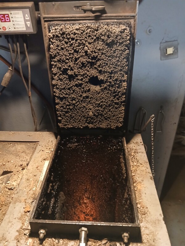

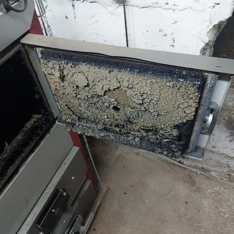

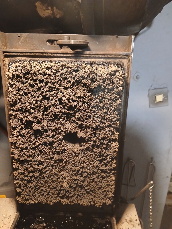

No proszę a ja tylko nadmieniałem delikatnie że u mnie cuchnie tylko popychacz gdy obsuwam zawieszone polana przez judasza z góry. Gdy otwieram klapę to mam spieczoną warstwę smoły w formie ubitej piany i to nie śmierdzi. Kol @szpenio chyba masz nowy temat ,, pracy domowej" póki zima trwa !

Kol. @zaciapama bufor i otwiera jak kocioł zimny, u mnie też nie śmierdzi z drzwiczek, wszystko jest suche, w czasie gazowania trochę puszcza mi uszczelka na samej górze drzwi załadowczych ,ale to trzeba wciągać nosem aby wyczuć, tylko że ja mam kocioł w piwnicy z dobrą wentylacją więc mi to tito,idzie poznać po brązowej uszczelce gdzie puszcza.

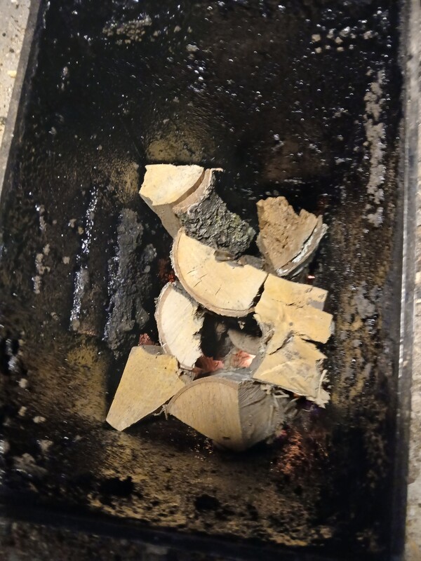

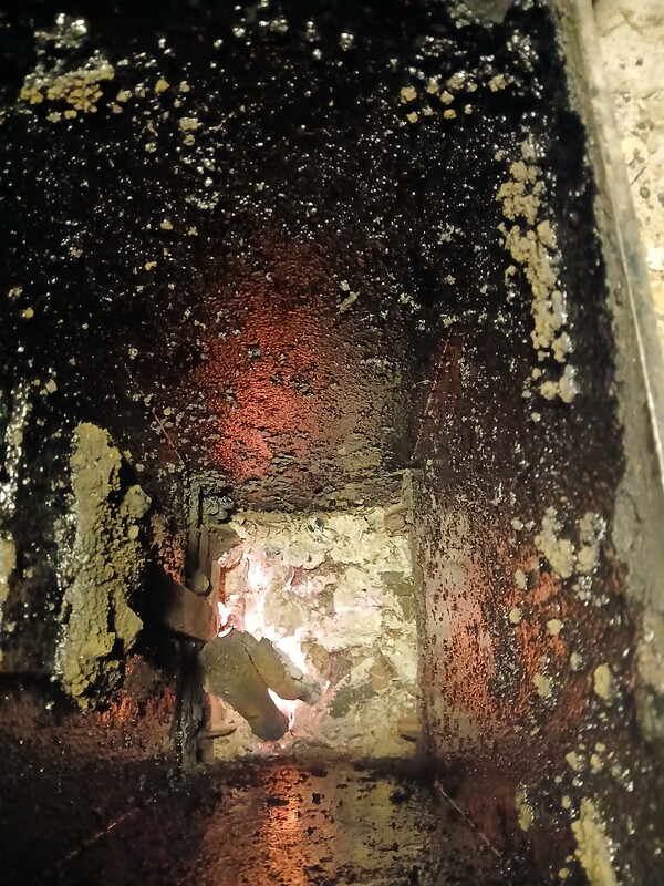

Jeżeli mamy w komorze zasypowej lejącą się smołę, i podczas pelenia chcemy dołożyć opał to nie ma bata, parująca smoła zacapi całą kołownię i nie tylko. Co innego załadować wsad i już tam nie zaglądać, aż dopiero po wystygnięciu kotła, wtedy faktycznie doznań zapachowych nie będzie.
Kol @maracz częściowo masz rację ale jak ktoś otwiera załadowczą klapę to ma widać ochotę na inchacje. Natomiast jak ja otwieram klapę (górny zasyp) to mam trzy możliwości sprawdzenia czy jest bezpiecznie: 1 termometr na czopuchu, 2 term na sterowniku i 3 zawsze mogę sprawdzić przez rozspałkowe . Staram się żeby był żar a nie tlące się węgle, jak wszystko jest w porządku klapą na hak a ja przygotowuję klocki i to cały sekret na smród

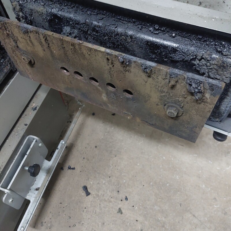

Tą ironię, to zachowaj dla siebie. Co do tych drzwiczek, to jeśli proces palenia odbywa się tak, że w kotle leje się smoła, to później nie ma bata, żeby nie śmierdziało. Ja cały proces przeprowadzam tak, że po zakończeniu palenia, jest tylko sucha skorupa..

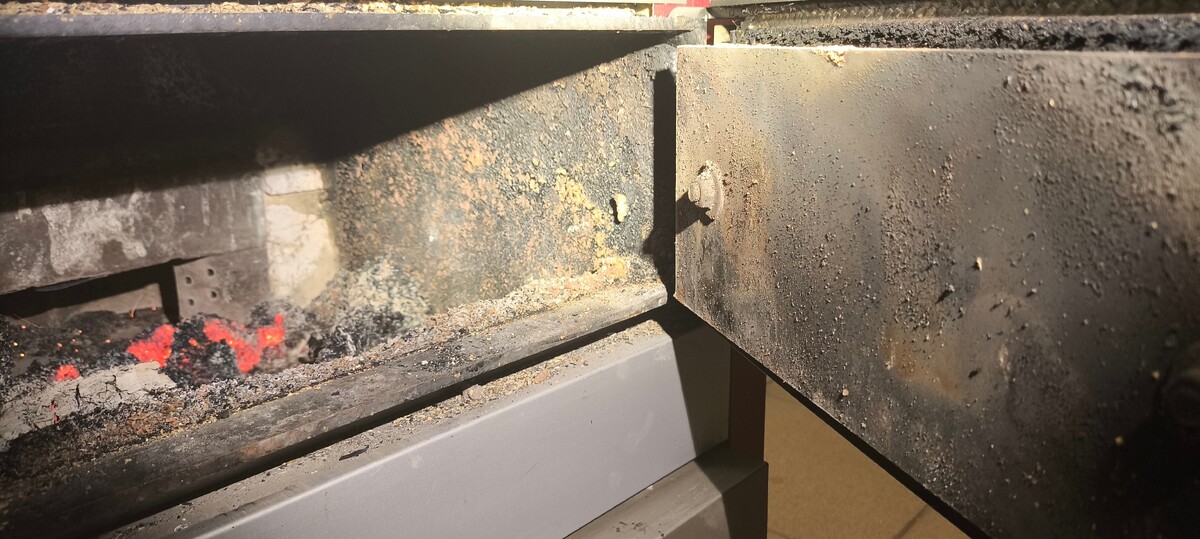

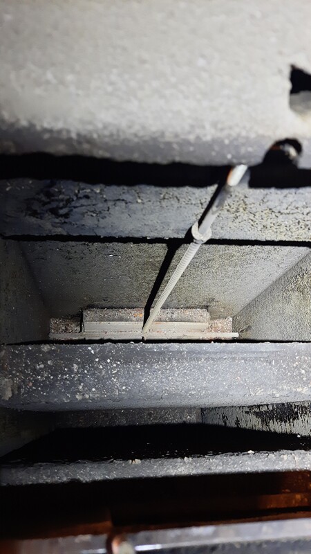

Wiadomo, że jak wypali się dziura przy jednej przegrodzie, to spaliny będą tamtedy spierdzielały,a to już zaburza cały proces, bo w takich warunkach ciężko o warstwę żaru,która jest NAJWAŻNIEJSZA w tym kotle 🙂

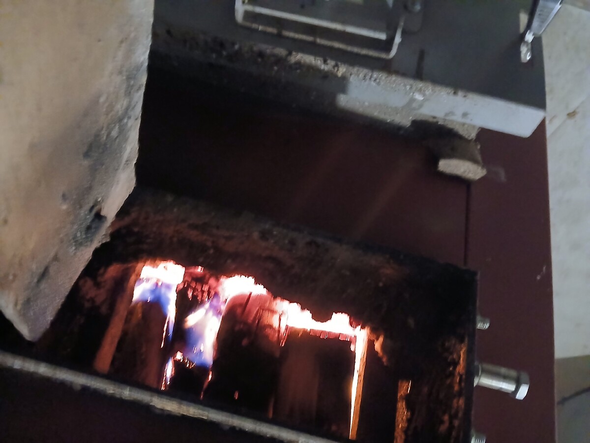

Tak u mnie wyglada przy odpalaniu

@AO49 mam wrażenie że nie w pełni się rozumiemy, ja piszę o oparach wydobywających się z gorącej, lejącej się smoły, nie o dymie. U mnie nigdy nie miałem problemu z dymem, bo ten byłem w stanie wyssać, ale parujących smołą otwartych drzwiczek nie dałem rady nigdy zneutralizować.
Kol @maracz nie wiem  czy przekonam Ciebie ale to ja mam bliski kontakt z moim kotlem który nie śmierdzi poza jednym wyjątkiem jak wyjmuję prosty pogrzebacz z judasz po strącaniu zawisow. Akurat był czas na nowy załadunek i zrobiłem foty. (Muszę dodać  bo zapomnialem: to krotki obieg i klapka PP) 20250120_210008.thumb.jpg.eb45640a31cd1d548d923a3bb9b51c5c.jpg20250120_210015.thumb.jpg.32d63ad6e11020a40d87b6c824fccaea.jpg20250120_210036.thumb.jpg.e37cfd4604039f309c2730069547d757.jpg20250120_210045.thumb.jpg.33e8ba17de676a35a95023308f5fb04b.jpg20250120_210136.thumb.jpg.5bb2663a7c88e0428a7db732948cacbd.jpg20250120_210551.thumb.jpg.ed9fde65fdfa104153058bfda586e920.jpg620250120_210915.thumb.jpg.c93003c4cd01e5dfa8c908a01fe0878d.jpgO20250120_210920.thumb.jpg.1070b3be98b3ad95f2ed01f2dea53d0c.jpg

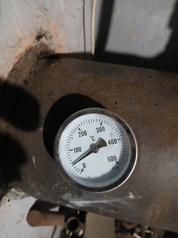

@Jaco123 Mówisz i masz 😀, rolka sprzed chwili. Temperatury po 3,5 godz. palenia, prawie końcówka, bo w całym domu już 24 stopnie. Spalanie na stałej szczelinie pp (pokazałem na filmie), klapek pw teraz w ogóle  nie zamykam, ale i tak komin do czyszczenia, bo spróbowałem tytułem eksperymentu, spalić trzy taczki rocznego buka i niestety nie jest suchy i mimo starań wymiennik i komin zaparowany niespaloną smołą. Komin - wysokość 7m. od czopucha, filar z cegły, w środku owalny wkład z nierdzewki 24x12cm.
Temperatury:
- kocioł na górze - 65 stopni C
- powrót kotła - 55 stopni C
- w czopuchu - 165 stopni C
- ujście komina ( wewnątrz ) 57,5 stopnia C

Dzięki wielkie i szacun kolego że Ci się chciało włazić po ciemku 🍻🍻🍻👏👏
Wychodzi na to że te 180-200st w moim przypadku będzie ok. Ale sprawdzę to i porównamy z temp, komina z wkladem i bez może komuś się przyda.

Właśnie przed chwilą przekonałem się jaki kardynalny błąd popełniałem od początku użytkowania kotła, czyli dwa sezony. Ze strachu przed wychładzaniem palnika i kotła za bardzo przymykałem te dłuższe klapki od powietrza wtórnego. Teraz przy rozwalonych na cały regulator po obydwu stronach i przez cały czas palenia wymiennik robi się biały.  Na zdjęciach widać jak na niedbale oskrobanym starym czarnym syfie osiada prawie biały nalot. I to po eksperymencie z rocznym nie do końca wysezonowanym bukiem  i  bez bufora. Z buforem będę mógł jeszcze mocniej rozgrzewać kocioł, więc chyba wreszcie będę ekologicznie spalał 😀.
