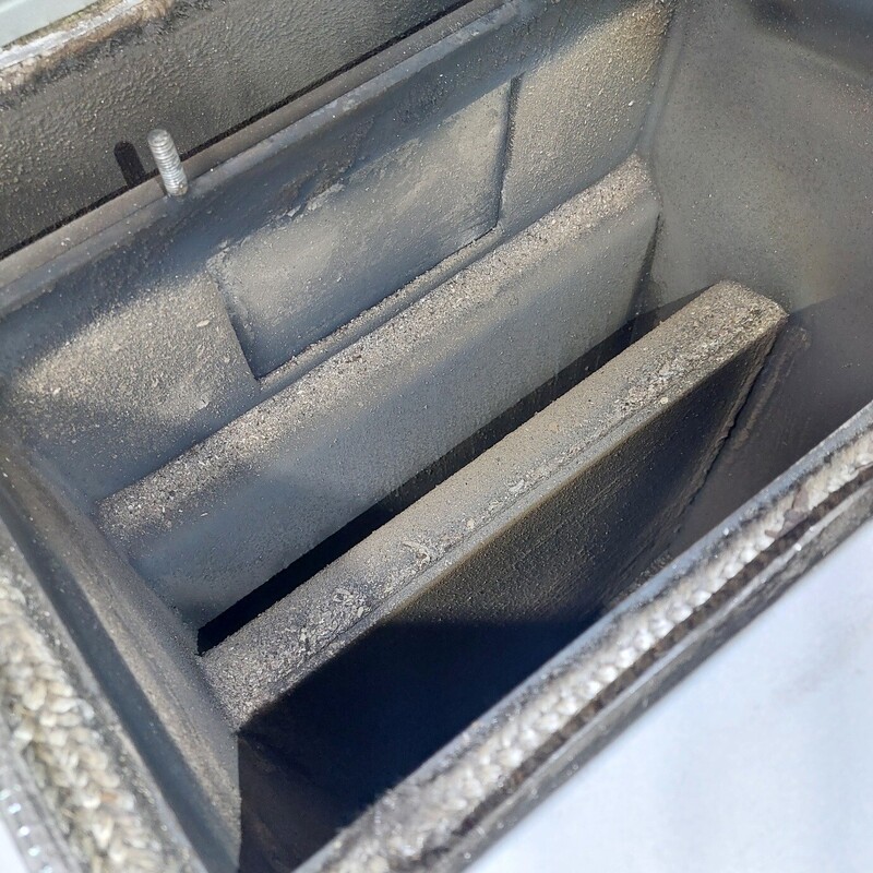

Kol @Jaco123 z tym smołowatym syfem w RCK żeczywiście jest kłopot.  Ja do klapki zrobiłem ogranicznik wychylenia. Pozwalam jej na ruchy góra 1,5 cm wychyłu i to w prosty sposób za pomocą ciniutkiej linki nawiniętej kilka krotnie wokół pokrętła regulatora a drugi koniec umocowany poniżej. Zapobiega to zacinaniu się klapki ,wychył mogę łatwo regulować .  Dzięki za podpowiedz z smarowaniem zawiasów, Może WD rozpuszczał by ten syf tylko na wygaszonym piecu.

WD umyć możesz ale spłukaj go jakimś zmywaczem bo jest tłusty, zaraz się zalepi,musi być czyste i odtłuszczone.
Ja mam otwierany, na zawiasie był nit, wyciąłem go i wstawiłem śrubkę, wykręcałem i sciągałem całą przednią pokrywę i czyściłem delikatnie skrobakiem i szczotką drucianą raz po raz spryskując zmywaczem.
Widziałem zamontowane na kolanku które wychodziło z boku czopucha, podobno wcale się nie syfiło bo nie było na lini przechodzenia spalin., ja mam nad czopucem w kominie, ale tak jak pisałem już go nie używam, czasem sobie zajrzę i latarką podświecę czy się nie dymi.

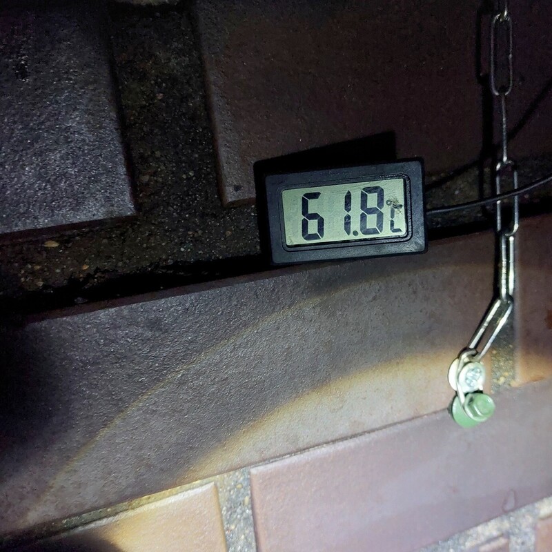

Więc u mnie komin ceglany, wewnętrzny, końcówka klinkier, ok 8.5m od czopucha, na poddaszu nie ocieplony ( latem może ocieplę)

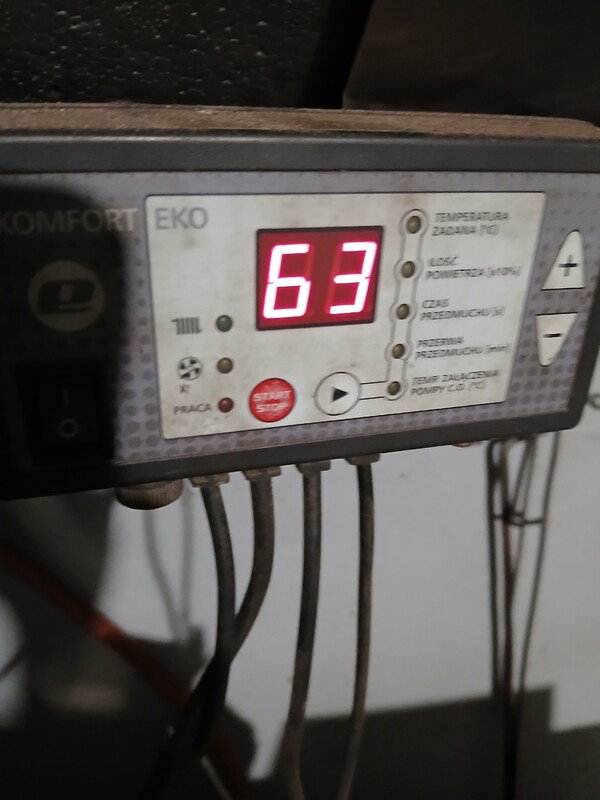

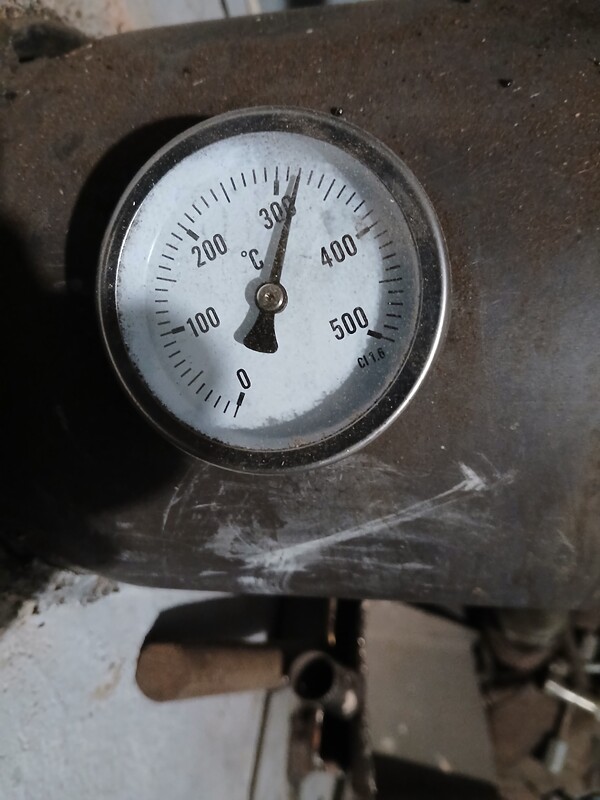

3.5godz palenia, na kotle 83st. Na czopuchu stabilne 190st, na końcówce komina tak z 20cm wsunięty czujnik temp. prawie 62st.
Także w moim przypadku 180-200st powinno być chyba ok.

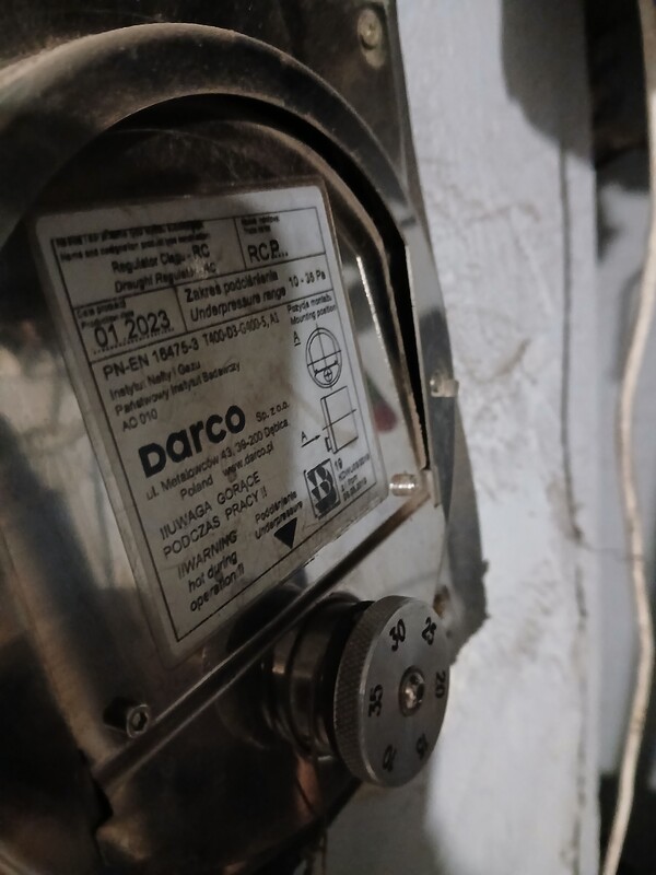

Ktoś na forach twierdził że RCK schładza komin. A ja przed chwilą byłem załadować kociołek i jak nigdy tego specjalnie nie robię to tym razem zwróciłem uwagę na termometr na czopuchu a tam 400, RCK gdybym nie miał na smyczy leżało by płasko. Gdy wróciłem z komor. temp spadła do 300 RCK nadal wychylone(na smyczy) temp na sterowniku z 56 na 63 a to tylko chwilą. Wracam do sedna gdzie, jak i kiedy RCK schładza komin.

@AO49 jeżeli dolewasz zimnej wody do filiżanki z gorącą to nie obniża się temp. filiżanki?
fizyki nie przeskoczysz, u Ciebie będzie mniej wychład,ać bo masz ogranicznik, i jeżeli masz wkład kominowy no to bez konsekwencji oczywiście, do póki będziesz dbał o czystość rck to ok. ale jak zaniedbasz to będzie tak jakbyś miał komin dziurawy, druga sprawa po co Ci ten ogranicznik jak możesz ustawić na więcej Mpa i tylko przy większym wietrze będzie puszczał bąka w komin.
Też chciałem aby rck mi dozowało cug i tym samym regulowało pracę kotła, ale przekonałem się że nie do końca dobrze to robi, zakłóca stabilność poprzez wlaśnie zmianę siły ciągu, po za tym wystarczy mały nalot pyłu z tyłu klapki i nastawy się rozjeżdżają,i doszedłem do wniosku że lepiej regulować to poprzez PP  ewentualne można ustawić pokrętło na max Mpa i niech czuwa tylko przy wartościach krytycznych ciągu podczas silnego wiatru.

Kol @Jaco123 RCK pracuje tylko w ekstremalnych warunkach: silne wiatry i rozpalanie gdy zaczynam od drobnicy wtedy cug jest tak silny ze słychać dudnienie i na czopuchu 400. Nie trwa to długo i wtedy uchyla się RCK.(30). Klapkę uwiazalem na smyczy bo przy max wychylenia zacinała się. Celem RCK jest zmniejszenie ciagu przez kocioł a tym samym wolniejsze wypalanie drobnego wsadu tylko w faziezie początkowej. Mieszanie temp 300 z 30 nie wpłynie na schłodzenie komina (ceglany bez wkładu)

W takich warunkach ok. ma to sens, ale zawsze możesz nie otwierać krótkiego obiegu przy rozpalaniu, pójdzie w wodę a nie w komin.
Tak go trzeba traktować jak taki bezpiecznik przy ekstremalnym cugu, aby odcinał palnik gdy na czopuchu przekroczy powiedzmy więcej jak z 30st normalnej temperatury, bo do sterowania kotłem z tolerancją temperatury czopucha poniżej 30st się nie nadaje, a jak niedopilnujesz czystości to klapka będzie coraz wczesniej się otwierac.
Celom instalacji rck jest z podstawy utrzymawanie optymalnego ciagu (jak najmniejszego roboczego) do wyciagnucia jak najwiekszej mocy z spalin w wymienniku.Ustawienie 30 zamiast 20 poki tak podaje producent przy mpm,to strata.Ja mam podajnikowca z wymiennikiem w kierunku do gory-nie ma potrzeby megaciagu i ustawilem,by przy normalnych warunkach,gdy nie wieje bylo na mocy minimalnej lekko przymkniete z milimetrowa sczelinke i z každym wzrastom mocy sczelina rosnie.Czyli czug roboczy zawsze jest bezpiecznym i nie za zbytno rosnie z moca.Przy wiekszym obciaženiu na klapke rck przy wiatru bylo slychac rozpedzanie dmuchawy,przy ustawieniu jakie zrobilem tylko klapka pracuje.
