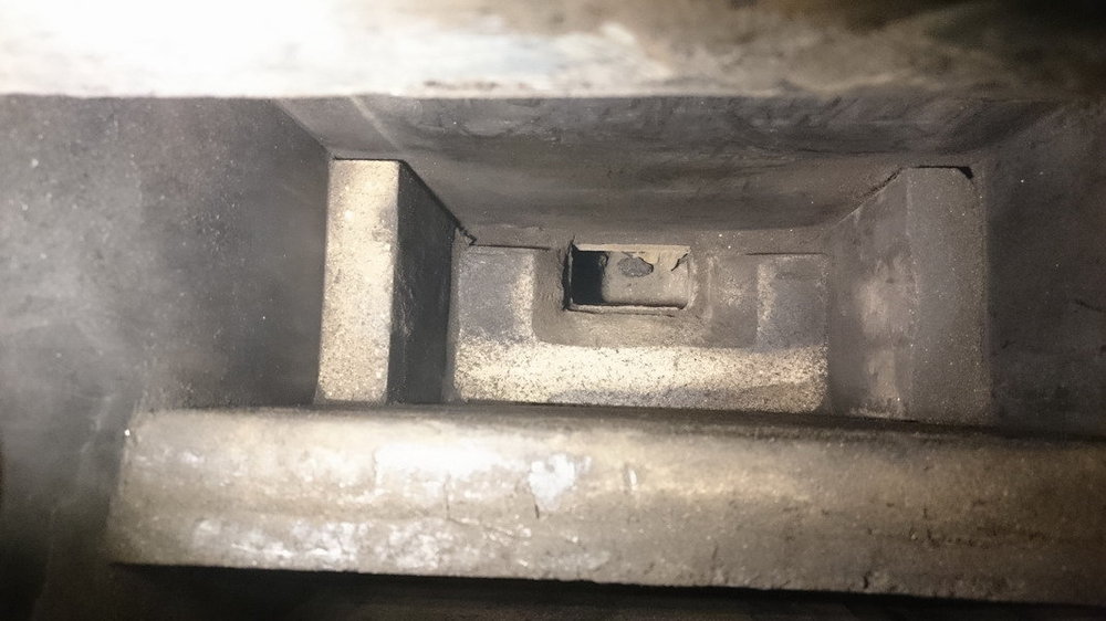

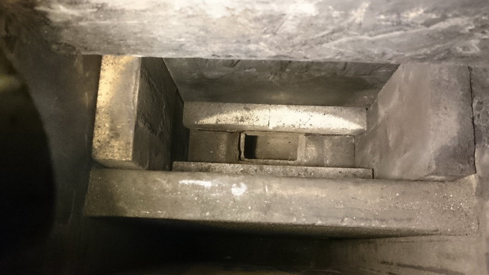

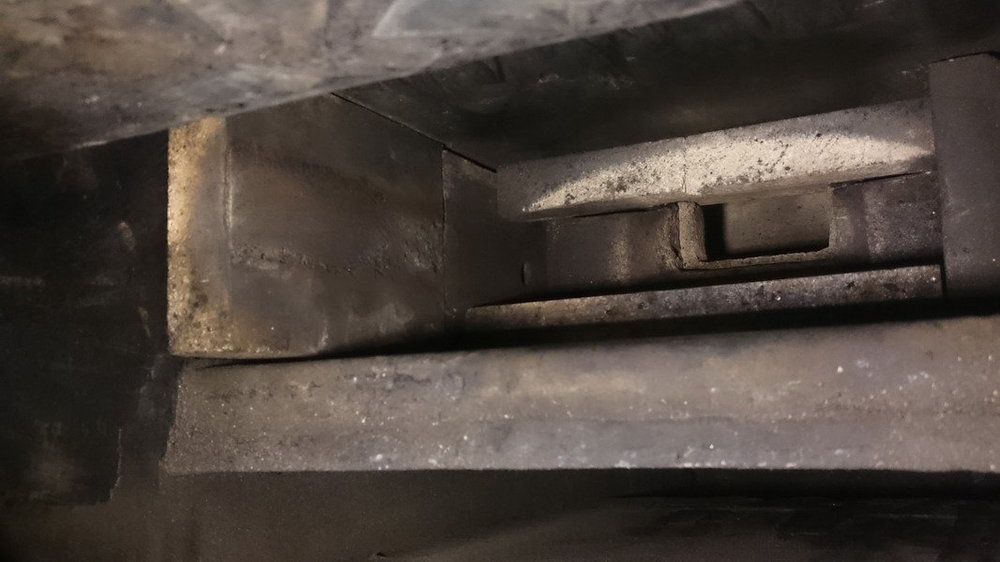

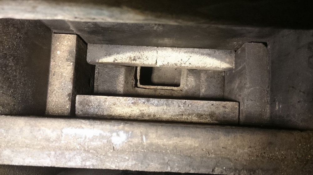

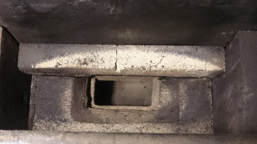

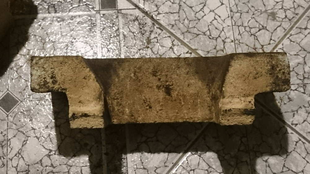

Tak naprawdę nie bardzo wiem o jaką przegrodę ci chodzi ,pomijając przegrodę betonową palnik wirowy znajduje się zaraz za nią i jeśli o tamtą szerokość to plus minus jak szamotka
następna komora za komorą załadowczą ,ta w której jest palnik
Odnośnik do komentarza

Tak jak napisałem szerokość szamotki x 30 cm,obejrzyj  filmik do końca tam też wszystko widać

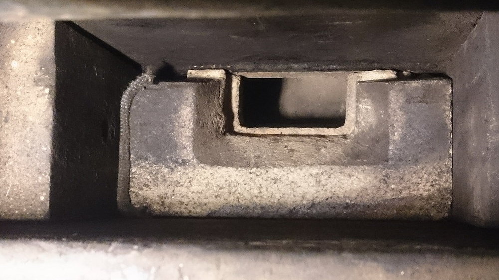

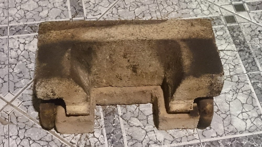

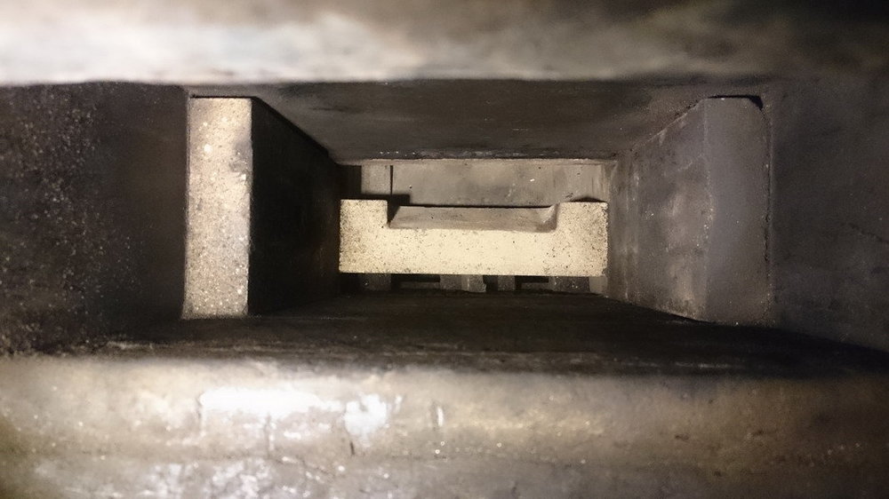

Riderio ,
pierwszy kanał wymiennika za palnikiem tez jest dostosowany do typowych szamotek , czyli po bokach szamotki 32x114mm i jedna na płasko 230x114mm ,w sumie daje 32+230+32=294x114 mm plus min luz ,a moce kotła to powiekasza sie palenisko i komora załadowcza na długosć plus wysokość kotła i wejscie palnika ,szerokość zostaje stała 296mm -niecałe 30cm ,dopiero te wieksze maja szersze palenisko ,

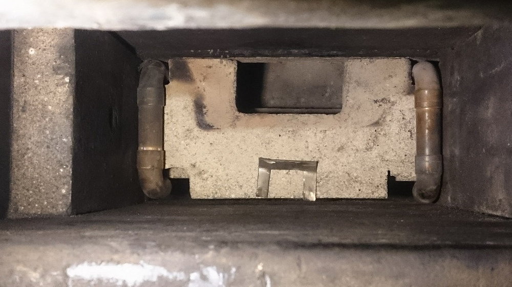

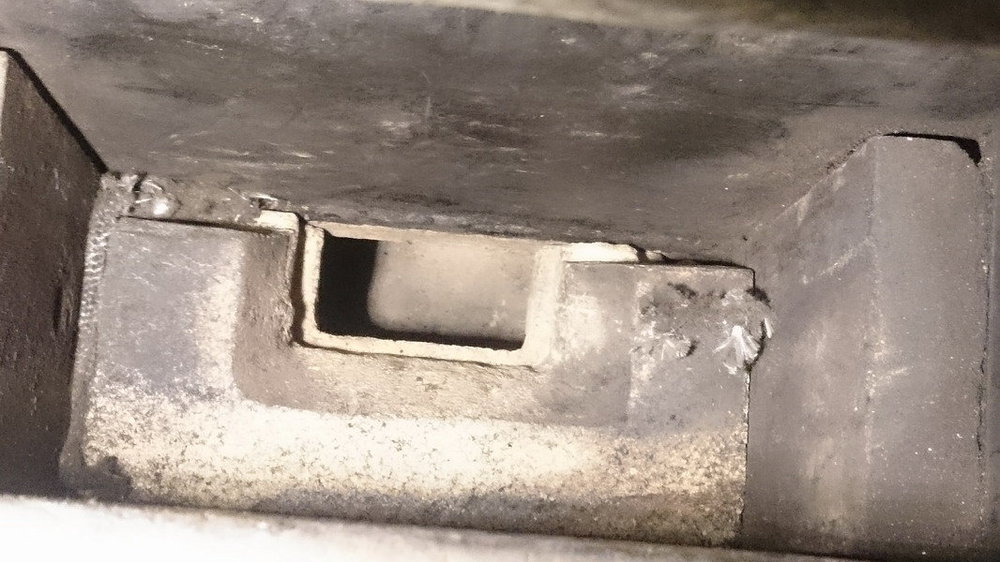

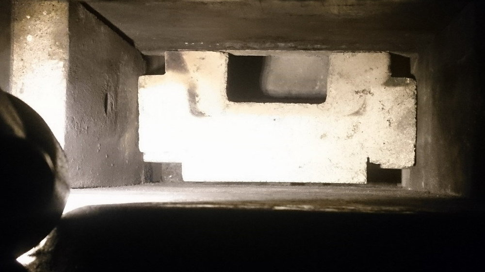

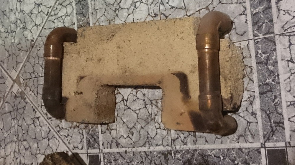

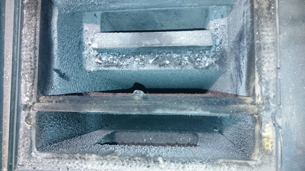

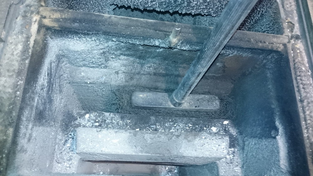

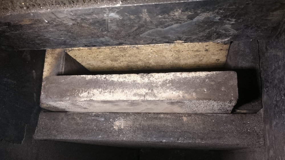

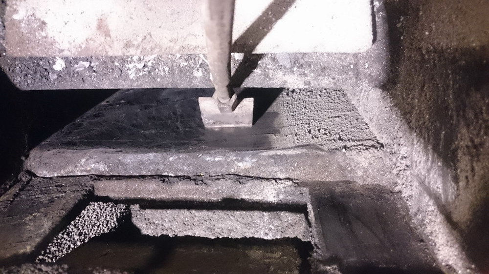

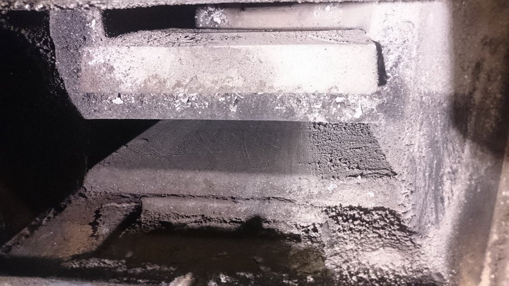

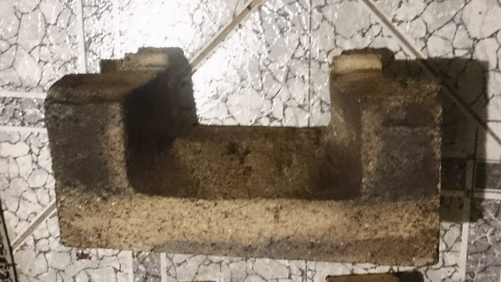

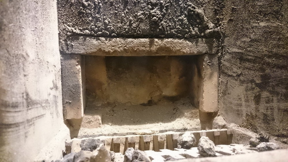

Żeby nie było że tylko wode leje to moje palenie bez upiekszania na potrzeby forum  ,wymiennik po tygodniu przed sobotnim czyszczeniem , węgiel to niby Wesoła ale cos mi wyglada na typ33 bo smoli straszelnie i sie skleja ,w zeszłym roku tez niby ten sam i ładnie sie sam osypywał a tego trzeba dziubac od góry .A i tak jak na taki smolisty typ jest nieźle ,najgorzej po dziobaniu z góry mały palnik nie przepali i chwile kopci a efekt widac na wymienniku .

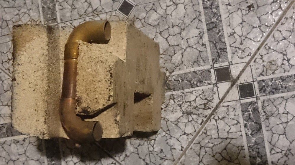

Palnik obecny min zmieniłem do tego z zeszłego roku ,obnizyłem wlot od góry o 3cm i dodałem półeczke nad palnik ,i jest mniej szamotek w kanale dopalajacym ale nie jest źle ,jak na mała moc ciągłą mi taki kompromis wystarcza ze z komina czysto ,ew dymek jakby kto papierosa wdmuchiwał w komin ale widoczny na okreslonym tle nieba .
Za komentarze czystości wymiennika szczerze dziekuje wszystkim szydzącym ,prosze pokazac swoje wymienniki przy paleniu na małej mocy ;-)
a tak wyglada owa konstrukcja zdjecia z zeszłego roku ,PW rurkami od tyłu z góry przed wejscie w palnik z boków ,szczeliny uszczelnione sznurem ,ogolnie widac konstrukcje jakby kto chciał sie bawić ,brak dymu sugeruje min klase 5 ,a moze i lepiej ! ;-)tez bez czyszczenia  ale wymiennik wyraznie czysciejszy i nalot sypki ,a niby ten sam węgiel czyszczenie po kilku dniach

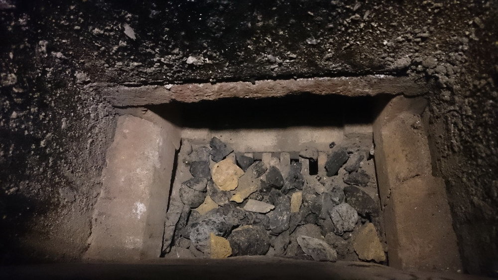

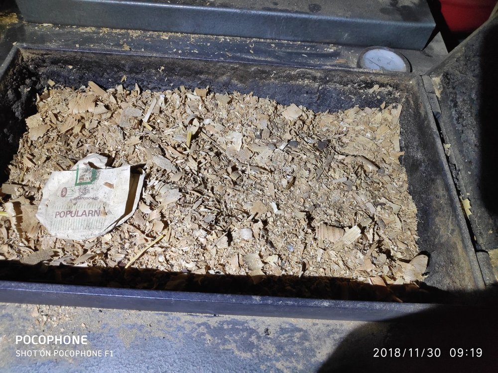

To mój wsad na dziś, kto pamięta te fajki?..
Paliłem dziś inaczej niż zwykle, czyli na niższych temp. na czopuchu. Utrzymywałem na poziomie 150-190 (zwykle 220-250)
Z tego co zauważyłem, to opału idzie podobnie, tylko bufor ładuje się o 2 godz dłużej, czyli jednak wolę palić "ostrzej" :-)

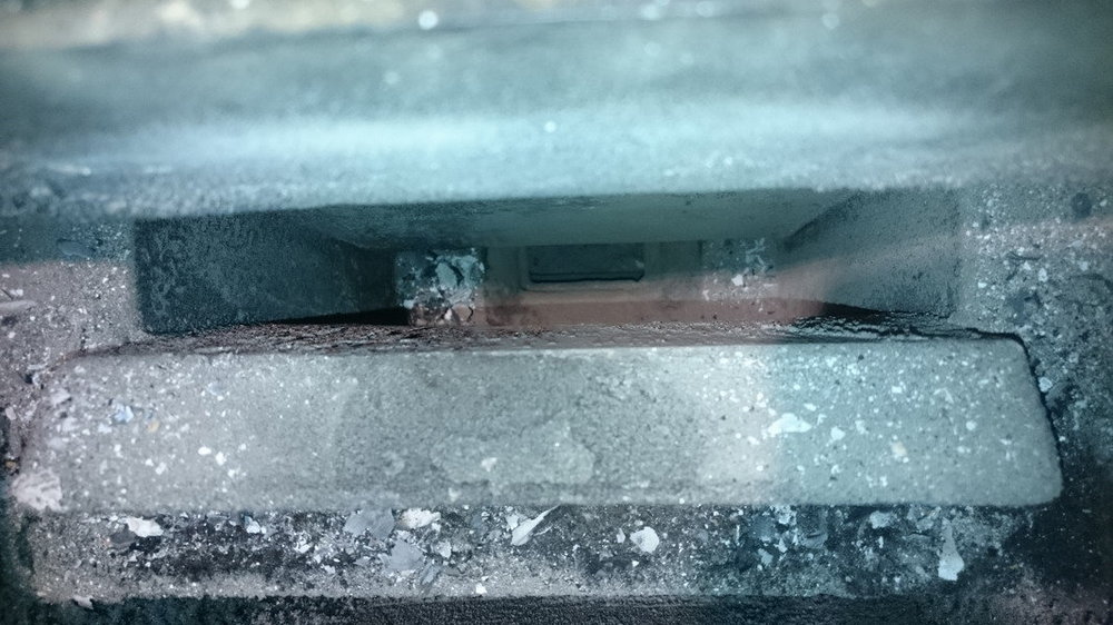

Jak radzicie sobie z nadmiernym rozpalaniem wsadu? Ciagle mi sie to przytrafia, a wtedy mam zaslone dymna w okolicy i cala komore uwalona smola. Ostatnio eksperymentowalem ze zwezaniem rusztu i zauwazylem, ze jak zweze ruszta cegla szamotowa to smolowanie komory i nadmierne rozpalanie nie wystepuje, dodatkowo palnik jest ladnie zasloniety zarem. Jak to "naprawic"?  Moze napisze jak rozpalam. Ukladam przy palniku szczapki, podpalam, nastepnie rownolegle do rusztu ukladam wieksze szczapki drewna i zasypuje weglem. Z poczatku jest ok, zero dymienia i w okolicach 55 stopni zaczyna sie rozpalac za duza ilosc wegla... A wtedy kopci na czarno, wystepuje "wibrowanie" plomienia w palniku, a jak juz wygasnie to wtedy drzwi zalepione sa smola. 3 sezon pale juz w tym kotle i nie potrafie go opanowac. Moze to byc spowodowane za slabym ciagiem? (Chociaz nie mam problemu z paleniem nawet w lecie dla cwu).

Którędy podajesz powietrze przy paleniu węglem? Powinno iść tylko z popielnika, reszta zamknięta (poza pw).
Wezyry zamontowane?

Jak ci zadymiło tym otworem to myślę że masz za słaby przepływ spalin,albo przez komin ,albo coś nieszczelnego że nie ciągnie odpowiedni spalin ,może za wysoko wyłożyłeś szamotem komorę nad palnikiem,nie wiem ale jak przepływ jest za słaby to może się rozpalać więcej ,takie coś zaobserwowałem u siebie rok temu jak zbyt mocno hamowałem przepływ spalin
