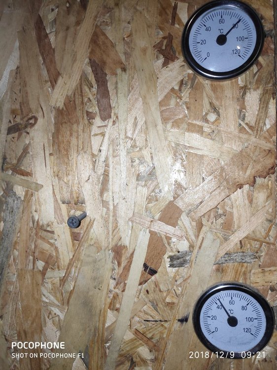

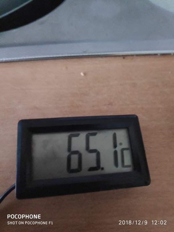

Opublikowano 9 grudnia 20187 l Nawiązując do uwarstwienia.. Tak wygląda u mnie układ temperatur na moim nie wysokim buforze, góra i środek. Odstęp między sądami gdzieś 70cm, w kotle nie pali się już 19h..
