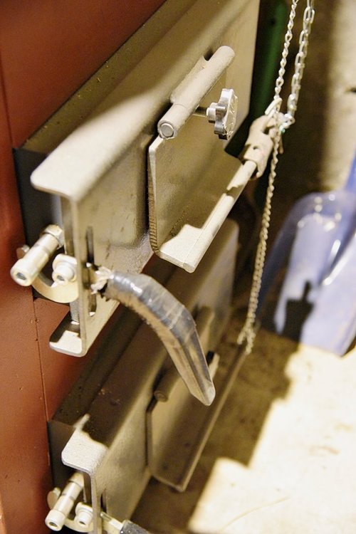

Opublikowano 2 grudnia 20187 l Tak czy siak, coś takiego jak mniejsze lub większe wybuchy, czy inaczej fuknięcia mogą się od czasu do czasu pojawić w każdym lub prawie każdym kotle. Nie wiem, czy ktoś z kolegów zwrócił uwagę na specyficzną klamkę górnych drzwiczek w kotle defro optima ds ? Jak myślicie dlaczego producent aż tak się nakombinował i namarnował materiału ? Polecam filmy na youtube o tym kociołku... Edytowane 2 grudnia 20187 l przez SONY23

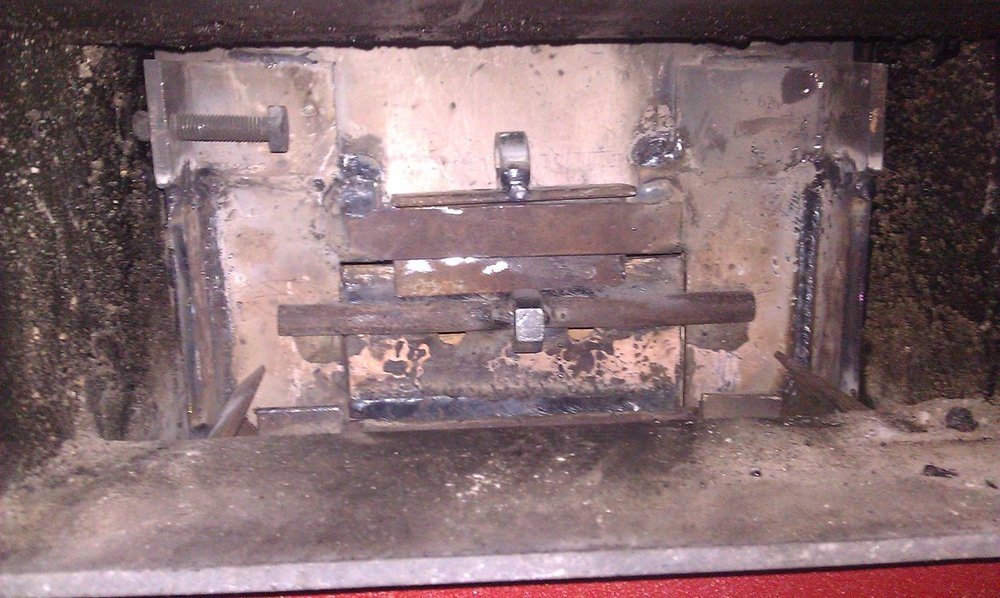

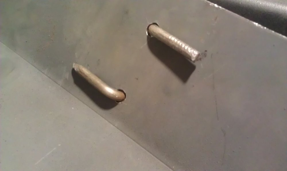

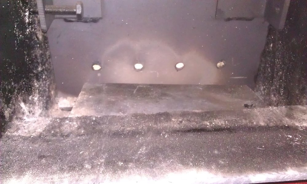

Opublikowano 2 grudnia 20187 l 12 godzin temu, mikkei napisał: W 2018 zrobili te kwadratowe otwory przez które można łatwo przełożyć pogrzebacz i wygarnać ekspresem popiół z palnika. JC nowa koszt w fabryce ok 120 c 130zł takze niewiem czy jest sens samemu sie bawić w giecie itd Może zapodasz jakiś filmik czy instruktaż jak wygarnąć ekspresem popiół z palnika przez te otwory w blasze w trakcie palenia - jak tam pełno żaru i nie można nic wcisnąć a co dopiero wygarnąć ekspresowo?

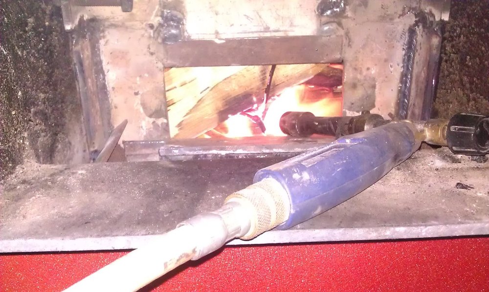

Opublikowano 2 grudnia 20187 l Chodzi o to że jak wygaśnie i rano chcesz wyczyscić palnik to robi sie to ekspresowo przez te otwory nie trzeba demotować blachy. Jak ktoś ma stary typ blachy to wie o co kaman. W sobote czysciłem garaż i pozbierałem do pudełka zrebkę i trociny z odrobiną piachu a że to było fajne suche to wrzuciłem to do kotła bo było jeszcze troche żaru z wegla. - paliło sie to ale przez jakies 30min potem całość zasypała palnik i zaczeło sie dusić - temp spalin spadła mi do 90 - ale wsadziłem przez te otwory pogrzebacz i odetkałem palnik i kociołek znowu ruszył ;)

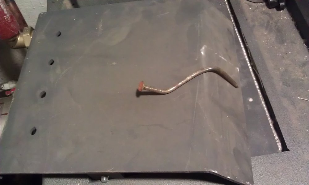

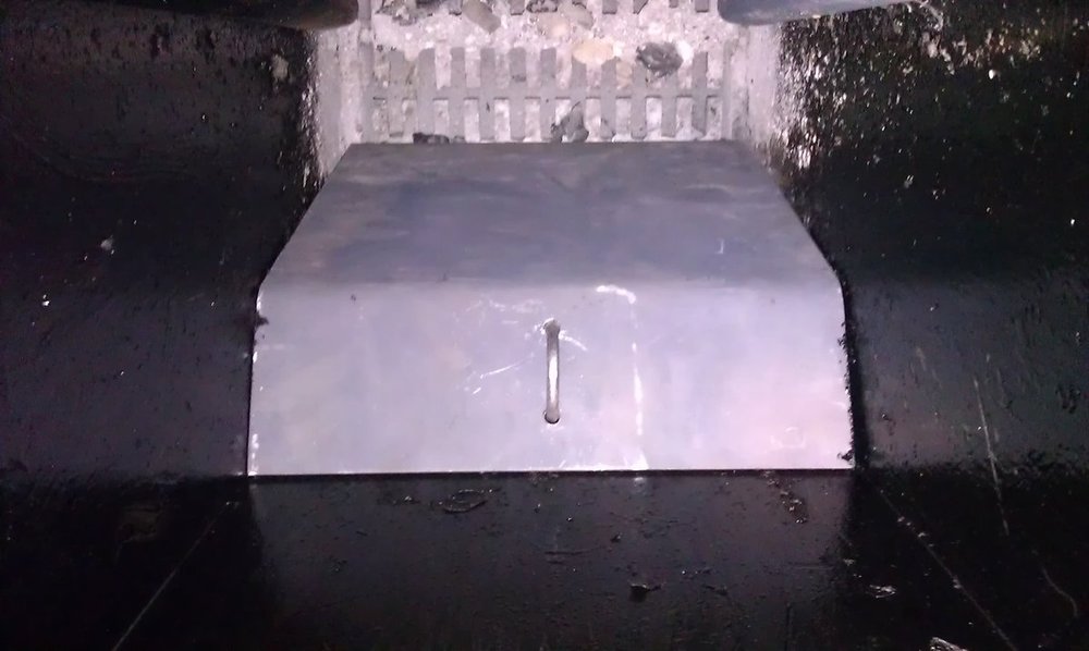

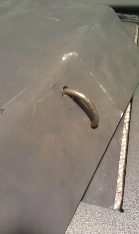

Opublikowano 2 grudnia 20187 l Czy mówimy o takiej blasze?Nie widzę tu możliwości w trakcie palenia ciągłego. Natomiast jak wygaszony kocioł to łatwiej jest od góry. Jak wygaszony to i blachę można wyjąć bo wyczyścić ruszt z kamieni przez te dziurki to średnio to widzę ( chyba że ktoś czasowy bardzo jest). Lepszym rozwiązaniem jest blacha kolegi Brodka bo tam można to zrobić. Edytowane 3 grudnia 20187 l przez Ryszard Nie ma potrzeby cytowania ostatniego postu

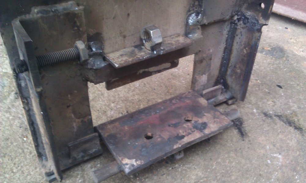

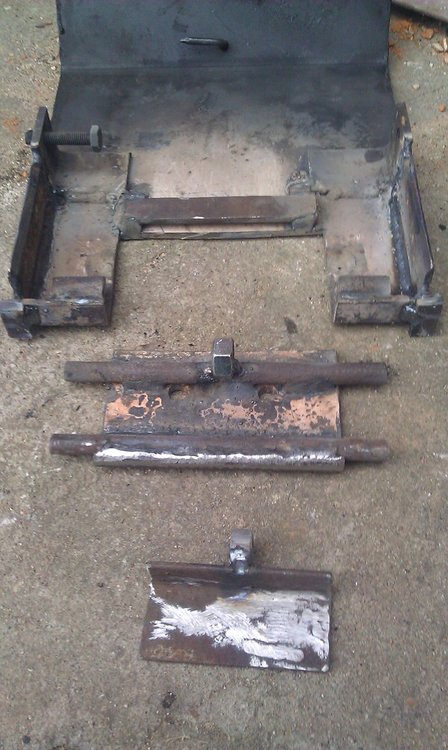

Opublikowano 2 grudnia 20187 l Piecuch19 ,Koledze pewnie chodziło o wyciaganie kamieni i czyszczenie wnetrza palnika przez otwór w blasze którego w pierwszych wersjach blachy nie było i jak blacha zarosła smoła to nie było jak wyciagać kamieni i sie tam dostać ,kto wyciagał ta blache po kilku miesiacach to wiejak siedzi i jak wyglada zdj poniżej ,a tak zar schodzi do polowy palnika ,czyscimy,wybieramy i na ta reszte żaru drewna powyzej wejscia palnika ,sypiemy wegiel i gotowe ,tak to wyglada w praktyce jak miałem palnik wirowy. A wyczystke od góry robiłem na szybko odkurzaczem ,było o tym dawno temu tutaj ,przydatne narzedzie to dziobak przez otwór w klapie bez podnoszenia klapy ,w nowej blasze trzeba zrobić ucho ,pomaga przy wkładaniu i wyciaganiu ,a do klapy dospawać pasek blaszki 15mm żeby smoła przy podnoszeniu nie spływała na sznur ,takie proste usprawnienia ,a ile radości ;-) PS ,ktos zapyta po co ja sie tak p..... z ta blacha i robiłem uchylne drzwiczki,zamiast zostawic tylko prostokatny otwór ,a po to ze zaczeło mi sie pojawiac w popielniku duzo niespalonych kawałeczów wegla gdzie wcześniej był tylko czysty popiół ,po prostu wypadały poza palenisko tym otworem i do popielnika ,doraźnie można na to zaradzić kładąc szamotke na płasko miedzy blacha a drzwiczkami na ruszt ,akurat odsuwa blachę 11cm ,sprawdzone ktoś powie ,juz było ale dawno... Edytowane 2 grudnia 20187 l przez brodekb

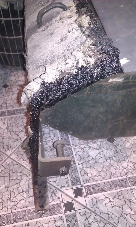

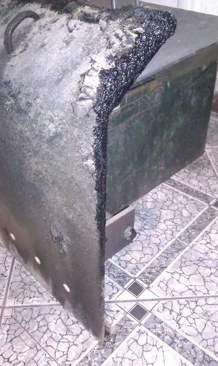

Opublikowano 2 grudnia 20187 l W nowych wydaniach klapa załadowcza jest juz przerobiona - dospawali taki jakby deflektor na którym osadza sie smoła i sadza i przez to nie uszczelka nie zachodzi smołą - bo dym styka sie bezposrednio z tym deflektorem. Edytowane 2 grudnia 20187 l przez mikkei
Opublikowano 2 grudnia 20187 l Jak to wyglada? Czy cos takiego jak jest zrobione w srodkowych drzwiach? Na zalepianie drzwi zaladowczych jest tylko jedno rozwiazanie ale widze ze producent jeszcze na to nie wpadl. Smola odklada sie przy dolnej krawedzi drzwi zasypowych(w moim przypadku), przez to ze nie ma tam spadu w kierunku zasypu. Minimalny spad i problemu by nie bylo. Ewentualnie wycofac z produkcji kociol z zasypem od przodu i tez problemu nie bedzie :-) Edytowane 2 grudnia 20187 l przez skinek

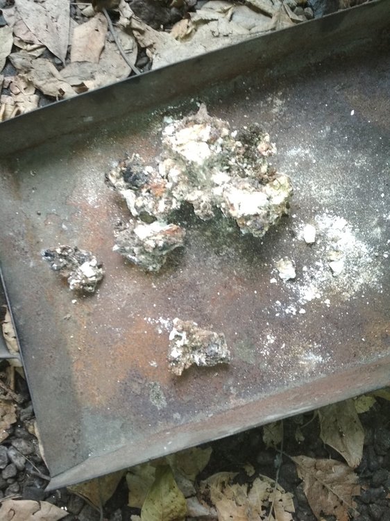

Opublikowano 3 grudnia 20187 l Największym problemem w trakcie ciągłego palenia (nie dotyczy tych co przepalają czy grzeją bufor i wygaszają) jest wyciąganie kamieni i spieków - kalafiorów z pod palnika które blokują przepływ spalin i nie uczestniczą w spalaniu ( przeszkadzają - zmniejszają moc) a gromadzą się przy wejściu do palnika, bo tam najgoręcejTakich spieków jak powyżej: Ja jak żar schodzi nisko wygrzebuje je pogrzebaczem na powierzchnię żaru i szczypcami do grila je wyciągam Potem trochę drewna, węgiel i dalej jadę. Łatwo je zobaczyć bo mają ciemny kolor i odróżniają się od żaru. Gorzej z kamieniami bo te jak rozgrzane to nie różnią się od żaru a też ograniczają przepływ.
Opublikowano 3 grudnia 20187 l U mnie jak spalałem węgiel bez blachy ,pewnie z mniejszą sprawnością,to takich spieków nie było,popiół i kamyszki ,paliłem 3 dni bez wygaszania tak w ramach testów bo raczej przepalam i dlatego nie mam problemów które wynikają z ciągłego palenia,ale muszę rozpalić,choć mi to nie przeszkadza ,i dziwię się nie raz że aż tak bardzo męczycie się z dopracowaniem kotła do ciągłego palenia ,a wystarczy wyczyścić i rozpalić u mnie 15 minut roboty

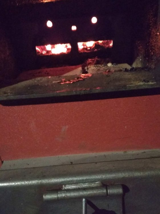

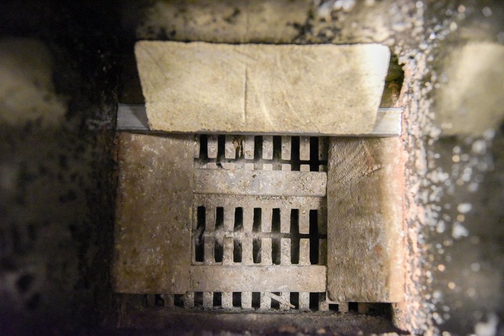

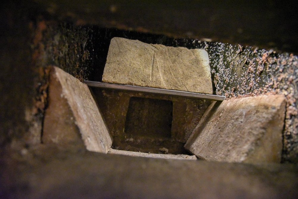

Opublikowano 3 grudnia 20187 l No i też dziś próba nowego rozwiązania ,na zapopielanie palnika ,bardziej w ramach zabawy niż faktycznej potrzeby ale w mrozy może będzie ok,doszedł węgiel zasypane 2 worki o18 czyli 20kg ,miarkownik 60 ma trzymać i zobaczymy,raz węgiel i czy w ogóle to rozwiązanie się nadaje ,w skrócie na tych 2 szamotkach skośnie ściętych postawiona trzecia taka sama jako daszek nad palnikiem ,na razie się pali ,zobaczymy co będzie później

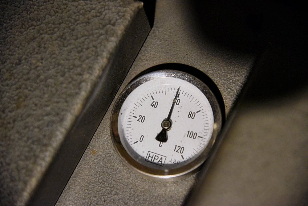

Opublikowano 3 grudnia 20187 l Palnika nie zasypuje ,ale ciężko by trzymał te 60 i był płomień,udało się dopiero po podaniu 1/2 otworu powietrza w zasypowych ,pali się 2h jest niebiesko biały płomień,110 temp spalin,nie wiem tylko czy się nie bujnie bo mówiliście żeby górą nie podawać,późno idę spać to poobserwuję ,ale na razie jest ok,trzyma równo 60 jak zaczarowany i ani węgielek nie wpadł do palnika Edytowane 3 grudnia 20187 l przez maronka
