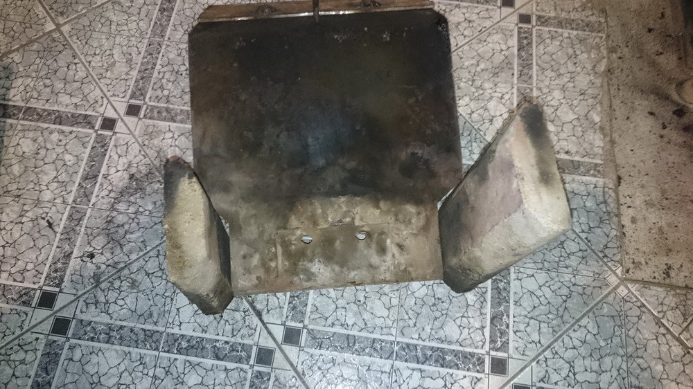

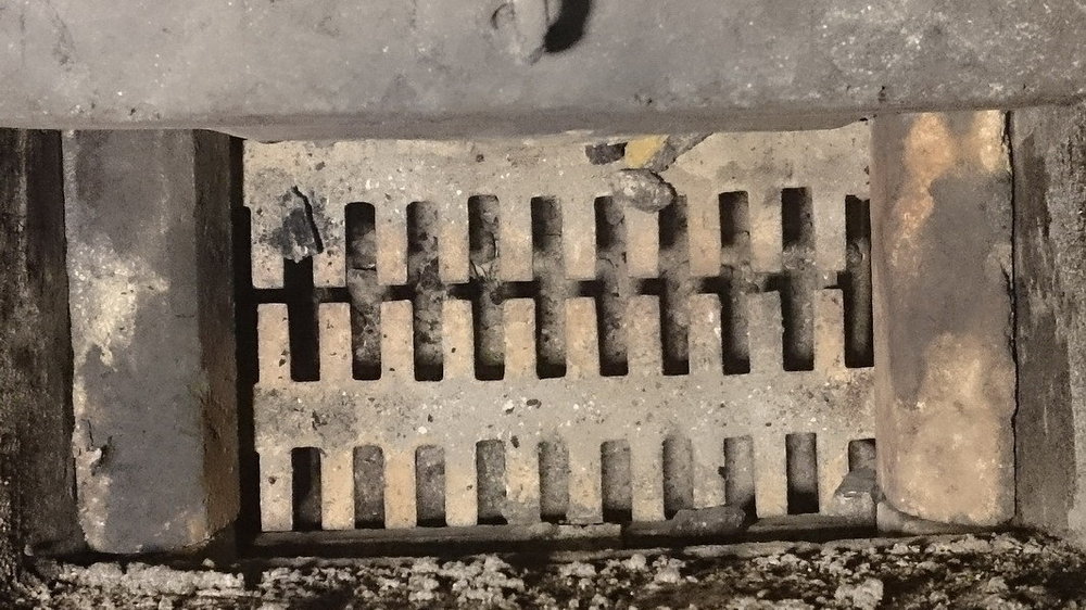

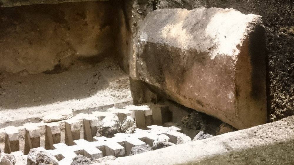

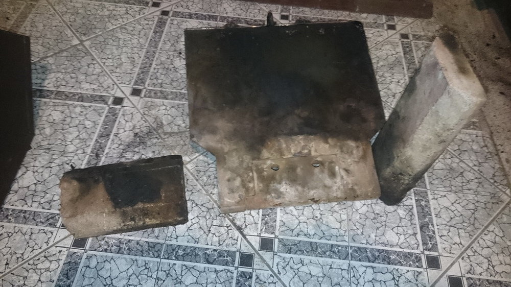

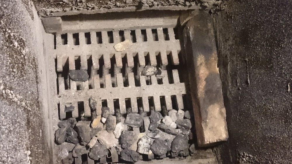

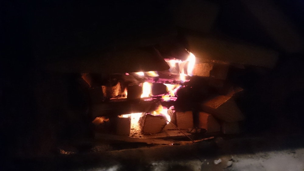

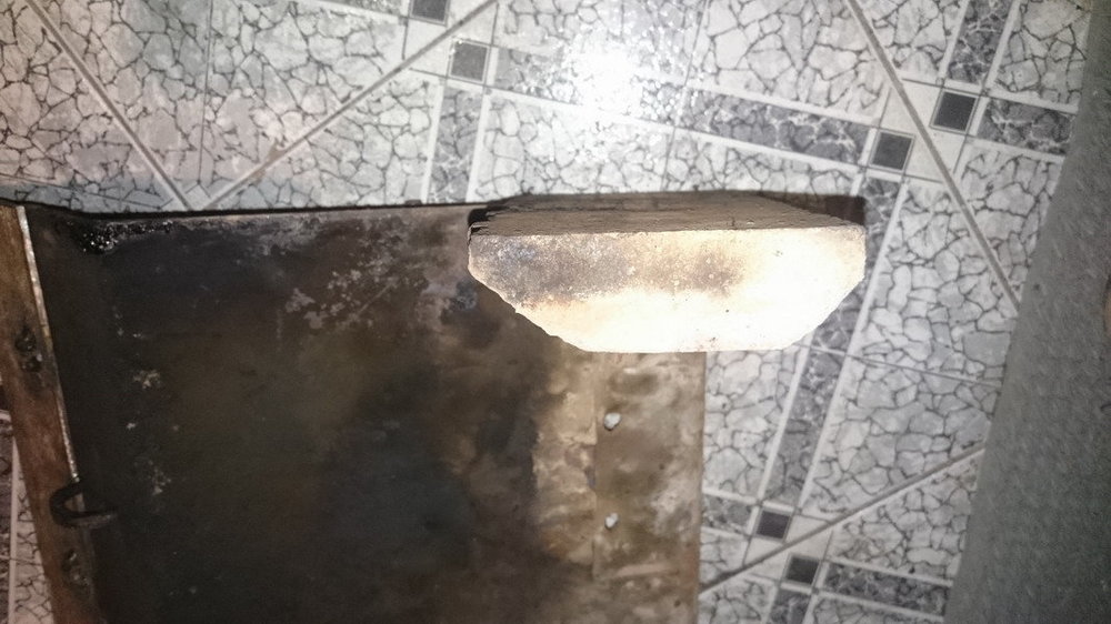

Opublikowano 1 grudnia 20187 l Zadymilo mi tym otworem jak zasypalo palnik swiezym weglem. Nie mam blachy, zmniejszylem chwilowo ruszt ceglami i palilo sie najlepiej (zar na wysokosc palnika). Jak rozpalacie to staracie sie zrobic zar na calym ruszcie? Czy tylko przed palnikiem?

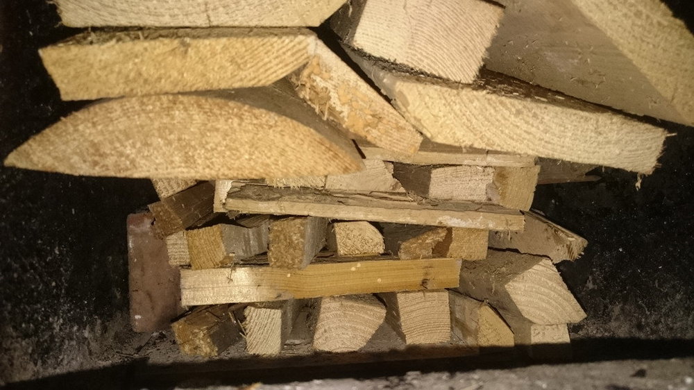

Opublikowano 1 grudnia 20187 l Skinek ,sam sobie odpowiedziałeś ,jak sie pali naraz mniejsza ilośc węgla to nie dymi i palnik przepala ,a tak rozpala sie go za duzo i palnik tego nie przetrawi . Tak jak Maronka pisze ,najlepiej zeby zrobic dużo zaru przed palnikiem ,i ma sie stopniowo rozpalac i tylko PP spod rusztu na weglu ,jak uchylisz klape załadowcza zaczyna kopcic i za duzo sie rozpala, na dno drobne drewno a pozniej najlepiej j spisuja sie do rozpalenia kawałki desek lużno ułozone na płasko ,zeby był przelot powietrza miedzy nimi i tak rozpalać palnikiem z zamknietym powietrzem-luźny płomień nie ten huczący , żeby rozpalało sie od strony palnika ,płomień z przodu rozpalanego drewna zrywa płomień w palniku . Zamow lub zrób sobie blache pionowa zmiejszajacą powierzchnie rusztu ,z boków mozesz dac płaskie szamotki na nich spala sie smoła jak spływa z góry i podnosza temp żaru przed palnikiem ,na zdj masz jak wyglada blacha i te szmotki dopalajace smołe z boków Fazka z góry szmotek wiadomo zeby wegiel lepiej schodził,a od dołu bo jak sie trafi kamień to przy rusztowaniu tzn kiwaniu rusztu kruszy szamot z dołu jak sie przylepi szamotka na smole i pęka ,pózniej taki kawałek blokuje PP z nagle problemy-tak miałem bo kocio łdymi i nie pali ok. Na zdj oryginalna blacha zmodernizowana ,dorobiłem sobie na dole wyciecie na wybieranie kamienia z klapka -teraz takie robi juz producent i przedłuzałem zeby jeszcze zmiejszyc ilośc opału ale to dobre do wegla typ31 co sie nie skleja ,aktualnie bez blachy dodatkowej z góry . Dorób sobie też ucho do wyciagania blachy ,i to solidne ,luz miedzy blacha a sciankami 2mm razem 1+1mm , jak sie zakituje i zechcesz ja wyciągac to tylko na gorąco ale to wszystko juz tu było na forum...

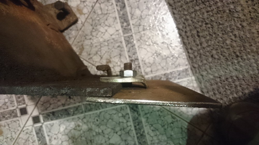

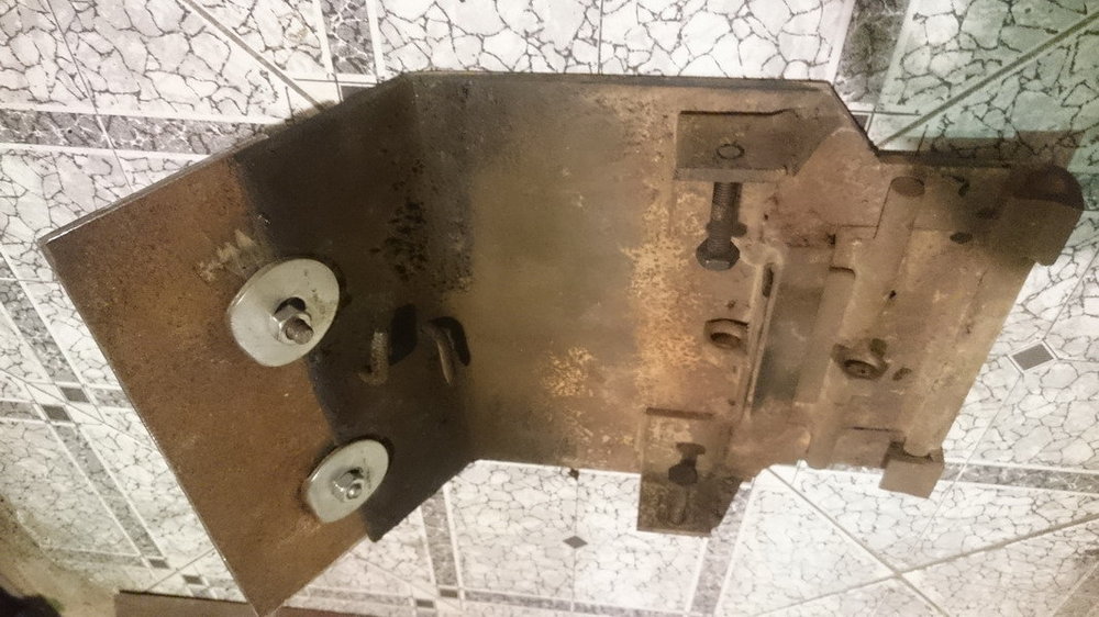

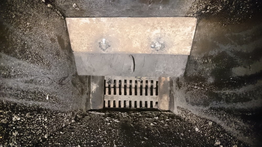

Opublikowano 1 grudnia 20187 l Podasz wymiary tej blachy? Jaki jest kat zalamania tego "daszka" i dlugosc blachy do zalamania oraz dlugosc za zalamaniem. W ogole jest ktos kto pali w mpm bez tej blachy samym weglem?
Opublikowano 1 grudnia 20187 l Na razie moze ktos z kolegów pomoze z wymiarami ,ja pale bez wygaszania nasypuje na max cały czas dokładam i zauwazyłem ze w ten sposób najmniej dymi po otwarciu klapy załadowczej ,i wegiel stopniowo spokojnie odgazowuje w pionie i mniej dymi bo to co nad żarem juz ma niewiele cześci lotnych ,bo najgorzej nasypac swieżego na żar ,wtedy zadyma gwarantowana długo.

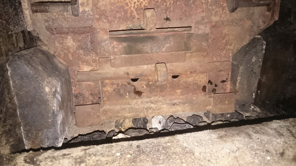

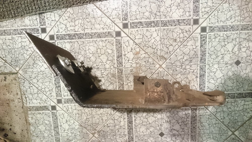

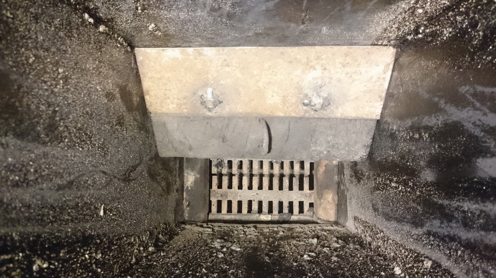

Opublikowano 2 grudnia 20187 l Brodek - jc wymiary były juz tu opisywane dodatkowo blacha ma jakies 3-4 mm luzu po bokach jak sie wsadzi w wymiennik. W 2018 zrobili te kwadratowe otwory przez które można łatwo przełożyć pogrzebacz i wygarnać ekspresem popiół z palnika. JC nowa koszt w fabryce ok 120 czy 130zł takze niewiem czy jest sens samemu sie bawić w giecie itd. Pavulonek na wesołej lub (raczej mieszance wesołej , wujka, wieczorka i Murciego-staszic) miałem srednio 200 + tak jak wcześniej pisałem okopcony na czarno wymiennik Teraz na sobieskim mam 150 - a raczej staram sie nie dopuszczać do zejsca temp niżej . Tak btw według świadectwa jakości paliw stałych Sobieski ma teraz 26,06mj/kg - chyba fedrują jakąś lepszą sciane czy cós. A płomien wyglada teraz tak: A to Wesoła lub też mieszanka (wesołej , wujka, wieczorka i Murciego-staszic) fota na dole : Edytowane 2 grudnia 20187 l przez mikkei
Opublikowano 2 grudnia 20187 l 11 godzin temu, skinek napisał: Podasz wymiary tej blachy? Jaki jest kat zalamania tego "daszka" i dlugosc blachy do zalamania oraz dlugosc za zalamaniem. W ogole jest ktos kto pali w mpm bez tej blachy samym weglem? Nie potrzebujesz żadnych wymiarów,masz zrobić coś co zasłoni część rusztu i dodatkowo możliwi obsypanie się opału.Od Ciebie zależy ile chcesz zmniejszyć ruszt,a pod jakim kątem zrobisz spad,to już mniej istotne,najwyżej zostanie Ci szufelka niespalonego węgla.Możesz to zrobić z cegieł szamotowych.Blacha jest przydatna jeżeli chcesz mieć dostęp do paleniska środkowymi drzwiami,jeżeli niekoniecznie,możesz zrobić to z dowolnego materiału.

Opublikowano 2 grudnia 20187 l 4 minuty temu, Piecuch19 napisał: Stwarzam warunki do kontrolowanego wybuchu tj. podganiam kocioł i zamykam go całkowicie i po ok pół minuty do minuty otwieram oczko do płomienia lub PW na ful i jest BUM! i palnik odetkany - trochę wpadnie do środka ale to potem się wypala - ale najczęściej wpada do paleniska ( jak uchyli się np drzwiczki środkowe to więcej spada w palnik, a jak PW lub oczko do podglądania to do paleniska wpada zawartość z wlotu palnika. Fajne... może mała petarda dałaby radę ?
Opublikowano 2 grudnia 20187 l A co będzie jak takie kontrolowane bum wywali drzwiczki od wyczystki komina zamiast oczyścić palnik ?
Opublikowano 2 grudnia 20187 l Praktykuje to już długo i nie ma takich wrażeń ( jeszcze w poprzednim kotle tak robiłem - ogniwo przerobione na dolniaka) Jak się boisz to grzeb w palniku przy zasypanym węglem palenisku. Ja robię tak jak opisałem a jak palnik przepali to co tam ewentualnie wpadnie to wyciągam już w zasadzie popiół odkurzaczem do kominka. Nikomu nie karze tak robić - po prostu pisze jak ja to robię. Jak ktoś się obawia może poczekać aż kocioł wygaśnie. Bardziej niebezpieczne jest zatkanie palnika w rozgrzanym kotle - choć nie hałaśliwe tylko ciche ale potrafi więcej SZKODY uczynić. Edytowane 2 grudnia 20187 l przez Ryszard Nie ma potrzeby cytowania ostatniego postu
Opublikowano 2 grudnia 20187 l Wiem co to zapchany palnik. Przy drewnie to pikuś ale jak w kotle 20kg węgla w tym z 5 kg żaru a za oknem mróz, to kryzys na całego. Ani wywalać w wiadro i wynosić na zewnątrz domu ani czekać aż zgaśnie ani grzebać, żeby odetkać bo zasmrodzi cały dom. Już to przerabiałem... Najlepiej wystrugać palnik, który jest na to odporny lub możiwie jak najbardziej odporny. Z detonacjami bym uważał. Drzwiczki wyczystki robią teraz z blaszki tak cienkiej, że suwmiarką ciężko określić grubość. Po kilku latach są jeszcze słabsze i w końcu przy nawet małym fuknięciu mogą wpaść do kotłowni...
