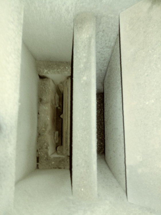

(...) zacząłem czyścić kocioł i co mnie zaniepokoiło to smolasty przypalony nalot za palnikiem ceramicznym na ściankach wymiennika. Na zimnym kotle wręcz nie do zeskrobania do gołej blachy, nalot dość gruby podobny do tego w komorze załadowczej lecz bardziej przypalony, mniej szklisty. Ogrzewam dom 220 i cwu200l. Zawór 4-drogowy jest, na kotle trzymam 60, pale olcha,dębem i sosna troskę wszystko suchutkie. W czym jest problem ? Kto mi coś podpowie?
No to odpowiedziałem- smoła osadza się z dymu.

Woda i smoła pogazowa wydziela się, kiedy gazy z drewna nie spalają się kompletnie. Wystarczy, że z komina będzie widać trochę dymu i to już oznacza
tę smołę, która bardzo chętnie osiada na wymienniku. Można oczywiście gonić w górę z temperaturą  wody w kotle, ale nie tędy droga, bo to oznacza
wyższy koszt ogrzewania. Kocioł jest źle zaprojektowany, skoro dochodzi do osiadania smoły.

A to czy ta twarda, spieczona sadza osiądzie na wymienniku, to jedynie wina, lub nie, instalacji.
To nie zasługa twojego kotła że nic Ci się twardego, nie odkłada na wymienniku. To zasługa instalacji.Nie oszukuj siebie a ni nas,  twój kocioł też idealnie czysto nie spala!

Dymienie na kotłownie to kwestia dopasowania przekroju wlotu palnika do przekroju komina (palnik od 50-70% przekroju komina) Też mi dymiło przy wlocie do palnika 9x7cm ale już nie dymi bo zwiększyłem wlot o 100% i poprzez to zwiększył się ciąg i temperatura spalin. Wcześniej temperatura spalin była ok 100' i przez to słaby ciąg - kocioł jak spadła temperatura kilka stopni nie mógł się podnieść. Wlot palnika 9x7 to jak dmuchanie balonika przez słomkę - tylko na pełnej mocy z buforem bo jak zamknie się miarkownik i temperatura spalin też spadnie to kocioł się nie podniesie. Taki ecodesign 5 klasy z buforem - co niekoniecznie dobre jest do palenia ciągłego bez bufora. Palnik też przestał się zapychać - bo podciśnienie jest teraz większe i potrafi przepalić to co tam wpadnie. Teraz eksperymentuje z powierzchnią rusztu by dopasować się do moich potrzeb energetycznych ( od połowy do 3/4 rusztu) i uzyskać żar w kolorze od cytrynowego do białego i takiego koloru płomień ( interesuje mnie ten biały bo przy nim popiołu z węgla jest najmniej i najwięcej ciepła daje) Dlatego każdy powinien według swych potrzeb dopasować palenisko bo nie ma dwóch takich samych przypadków. Zawiszaniu węgla zapobiega mieszanie z trocinami które wchłaniają smołę i nie wali tak z kotła. Dobre wyniki daje też wsadzenie okrągłego kołka drewnianego  w środek paleniska i zasypanie go węglem ( węgiel będzie obsypywał się w tym miejscu) Może komuś to pomoże
