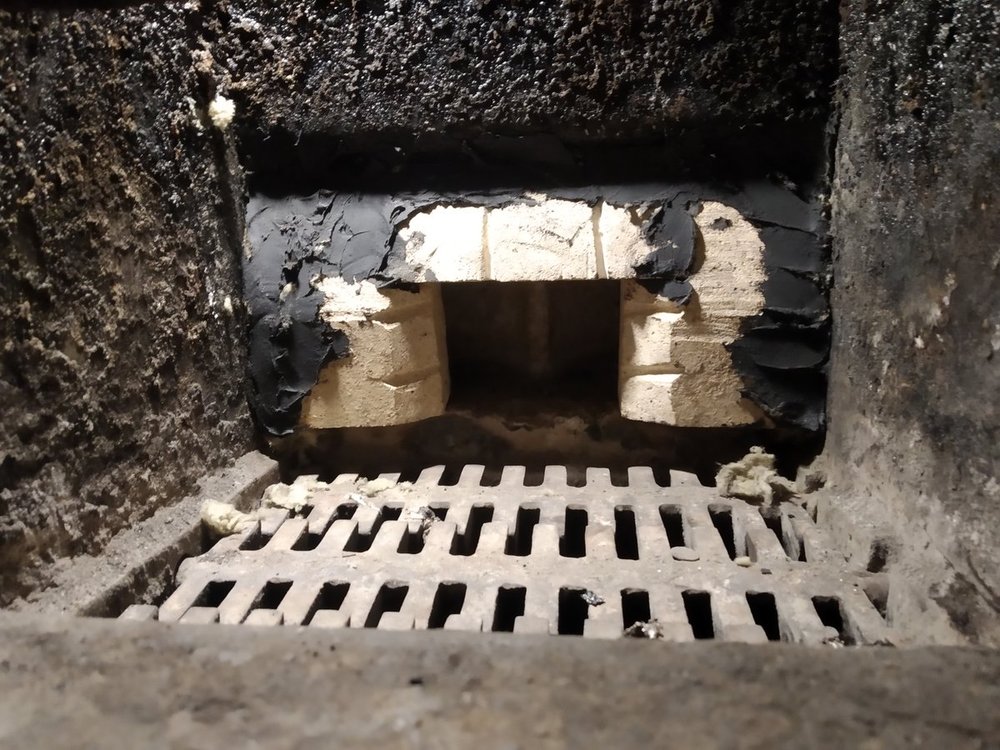

A to jest moja rzeźba w szamocie -  dlaczego tak mnie fantazja poniosła?
1. Lubie kopiować  dobre oryginały - skopiowałem wiec oryginalną przegrodę z mpm ds bo stara mi pękła.
2. Lubię rzeźbić w szamocie - bo nie ma to jak przez 2h nadwdychać sie pyłu a i o wyglądzie piekarza nie warto zapominac - wszystko w pyle do prania - usmiech żony jak cie zobaczy - bezcenny.
3. Org przegroda nowa kosztuje 150zł czy jakoś tak , 3 cegły szamotowe - 12zł za całość - reszta zostaje  na szacowny periodyk - sztuka peleniu w piecu.
Te nacięcia mogą być w przyszłości miejscami pęknięcia szamotu ( zmiana przekroju i inny rozkład temperatury w szamocie). Trzeba było u góry przegrody też skos zrobić - lepsze podciśnienie miałby palnik/lepsze zawirowanie na mniejszych mocach.
Czekamy na filmik - jak się pali?
Czy takie wysuniecie przegrody palnika ponad ruszt będzie spełniało funkcję szczeliny od PW?
@maniek83 - raczej nie .  Takie wysuniecie było oryginalnie tylko mniejsze, a jest szersze bo cegła której użyłem ma 6cm szerokości a oryginał był szeroko na 5.
Te naciecia zrobiłem  zgłupia z myślą że jak niedopalone drewno opadnie i prawie całkowicie zasłoni przegrodę to jakoś sie tam troszke pp dostanie jeszcze szczelinami.
To jest przegroda zrobiona praktycznie jak oryginał tyle ze 1cm szersza.  Rozgrzałem ją już kilka razy do czerwoności i nic nie pęka.
Wczoraj robiłem test na trocinach - paliłem takie kije z jabłoni + trociny - jak wcześniej na sterej przegrodzie sie zapchał palnik to gasiło płomien a teraz nic nie gasi. a płomien fajny- być może wieksze wysuniecie przegrody też poprawia efekt lepszego dostępu PP do palnika - na 100% niewiem.
Najważniejsze !!!! - próbowałem palić kilka dni bez szamotu na ruszcie - powiem wam efekt mizerny. Położyłem akurat przed wlot przegrody na ruszt starą tarcze diamentową 230mm ( z dużego flexa) - i efekt przerósł moje oczekiwania - wypala sie wszystko - nie zostaje nawet 1 wegiełek drzewny, plus poprawił sie ciąg.
To wysunięcie przegrody można wykorzystać by tam zrobić PW.
Zmniejszenie powierzchni rusztu zawsze poprawia ciąg i prędkość przepływu gazów przez palnik - lepsze zawirowania płomienia ( pisałem o tym kiedyś).
Aby nie pękało należałoby przeciąć tą cegłę w środku,na tej górnej węższej części, potem przyłożyć do siebie bez żadnej zaprawy. No i żeby się nie "kolebało" jakoś usztywnić,sznurem czy włókniną . Ja akurat mam odwrotnie,2 ELki leżą na ruszcie, nad nimi płytka szamotowa 30 mm,ale mam inny DS.

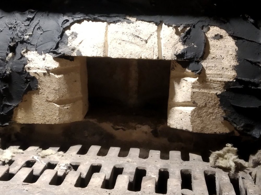

To jest tak przeciete i polożone (cegła pozioma luźno bez zaprawy - zaprawa jest tylko z zew - zresztą widać. Boki - odstepy od scianek też są luźne jest tam poupychana wełna z mieszanką uszczelniacza 1500C - wiem że pod wpł temp całosc sie rozszerzy i specjalnie tak zrobiłem aby nie pekało od naprężen.IMG_20201004_203002.thumb.jpg.33d872e319b346754b4e36ac181e8896.jpg.15e78834cb0e049eb0173dd3ff304c71.jpg

PW bedzie spod rusztu bo widzę, że sporo wystaje ponad ruszt ciekawe jak się będzie palić

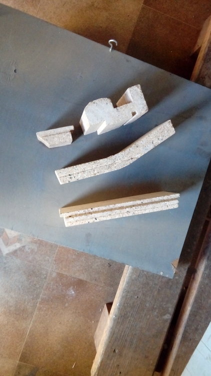

Od momentu kiedy zainwestowałem w tarczę diamentową większej średnicy i po założeniu jej do pilarki stołowej ucięcie takiego plasterka jaki i innych kształtek z szamotu nie stanowi żadnego problemu. Na zdjęciu zamieściłem kilka z wielu sztuk kształtek jakie musiałem zrobić przy przeróbce śmieciucha na dolniaka.
Widzę że szamotowi artyści-rzeźbiarze nabierają wprawy w obrabianiu cegiełek.Muszę i ja coś nowego wystrugać,bo już dawno noszę się z zamiarem modyfikacji wlotu palnika.
