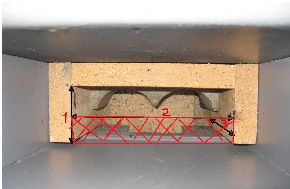

Jedyny kocioł 5 klasy jakiemu dokładniej się przyglądałem w necie to defro optima ds. Wymiennik nie wydaje się tam jakiś radykalnie większy niż u mnie. Tylko ma zawirowywacze, jak ja to nazywam, "labiryntowe", czyli niby wydłużające drogę spalin. Robiłem u siebie testy z czymś podobnym. Efekt gorzej niż zły. Fakt, że jeszcze mrozów nie było ale kocioł nawet na drewnie pracował źle. Co z tego, że spaliny dużo zimniejsze jak kocioł nie może osiągnąć mocy.  Miałem jeszcze kilka pomysłów na ich usprawnienie ale i tak więcej wychodziło z tego problemów niż korzyści. Na węglu byłoby jeszcze gorzej. Może jeszcze kiedyś do tego wrócę ale nie spodziewam się sukcesów...
U mnie zawirowywacze się sprawdziły  odzyskałem trochę temp a ciąg u mnie z obserwacji zależy właśnie od przekroju palnika jak wyżej napisano więc wystarczy dobrać wymiary palnika do zapotrzebowania na moc i da się to pogodzić ale wiadomo każdy ma inne warunki.
Jakie wymiary masz? A jakie miałeś? I jak wz z tym zmieniły się temperatury spalin? I w jakim kotle? ( ile kw? i z którego roku ten kocioł?)
To nie jest MPM więc chyba bez związku ale obserwacje podobne.
Kolego greedy - możesz mi podać wymiary te  zazn. na czerwono i zółto z twojej fotki.?

bo mam zamiar zrobić coś takiego - tj wydłużyć kanał szamotką - ale nie chce go zmiejszać jakoś drastycznie - chce aby na drewnie lepiej dopadało bo wymiennik mam czarny.
Cos na wzór tego - zaznaczyłem na czerwono gdzie mniej wiecej chce wstawic wąską cegiełkę z szamotupost-63908-0-31438900-1471985718.thumb.jpg.065adc50c45a01a544bbfaec72773b2f.jpg
Też tak kiedyś miałem i zbyt drastycznie zmniejszył się przepływ,dymiło mocno przy dokładaniu i smoliło mocno komorę załadunkową ,najpierw sobie przedłuż tak jak masz oryginalne szamotki o dwie nad palnikiem i po jednej z boków

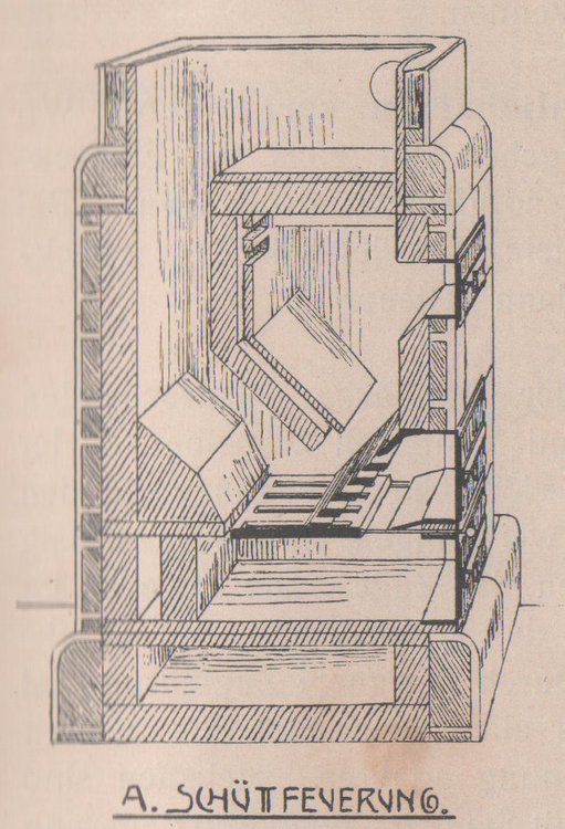

Ten kocioł działa jak kolumna destylacyjna ,na dole podgrzewamy na górze sie skrapla i tego nie oszukamy ,zaraz zacznie sie "dyskusja" ,zdj czystych komór itp na kilka stron ,ale to juz było ,wiec prosze nie naciagac tematu ,kazdy ma miec prawo do swojego zdania ;-)
Nawet u "dziadka" MPMa w starym piecu z XIX w zauwazcie blachę w komorze zasypowej z otworami na górze do wietrzenia komory ,tak że temat i problem nie jest świeży ;-)
