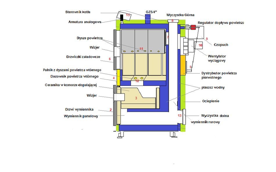

  • Nie bardzo wiedziałem gdzie umieścić tego posta, padło na ten temat.  Post dotyczy recyrkulacji spalin, czyli włączenia w proces spalania odzyskanych z komina spalin w kotle na paliwo stałe(drewn
  • To akurat dobra sprawa to dodatkowe PW- łatwo można tak sterować kolorem uchylając klapke miarkownika na samym dole minimalnie jako stała szczelina - ja tak też zapodaje minimalnie pw od dołu - ale po
  • Już się zorientowałem że trzeba dobrze poukładać i w miarę drobno połupać. Idealnie czystego spalania pewnie u mnie nie ma i nigdy nie będzie, natomiast mi wystarczy jak na wymienniku nie będzie
@mikkei – jak to jest właściwie wedle ciebie z tym obkładaniem ścian w kotle szamotem czy wermikulitem, bo tu masz o tym @maronka opowieść : mpm ds 17-19 spalanie kostki sosnowej z komorą wyłożoną wermikulitem•12 maj 2020 - maronka61

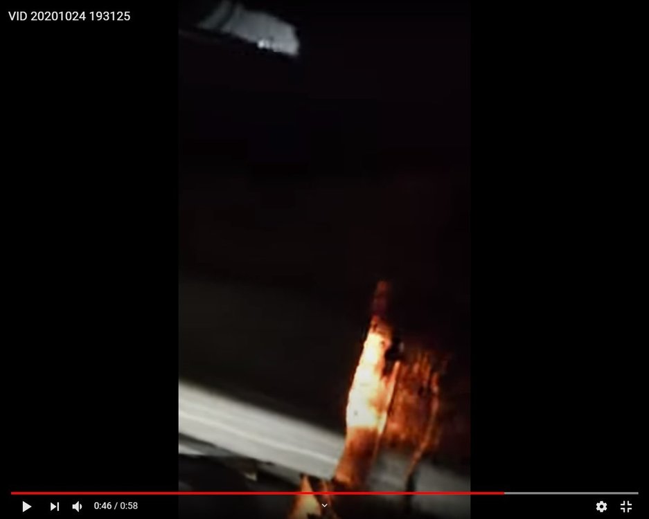

Tutaj jest drugi filmik robiony w tym samym czasie co pierwszy.Termometr jest mało widoczny,ale dostrzegam wskazówkę na wartości ok.65* i kociołek przy ładowaniu bufora nie chce wyżej podskoczyć.Widać też po otwarciu klapy załadowczej z prawej strony szczelinę klapki powietrza,oraz całkowity brak dymu w zasypie przez cały czas palenia. Temperatura 60* jest wymuszana energią grawitacyjną wody,potrzebną do uniesienia klapki zaworu zwrotnego.Poniżej tej temperatury zanika obieg grawitacyjny i mam w tym dodatkowe zabezpieczenia ochrony powrotu.Nie mam mnie w domu i dopiero za dwa tygodnie zacznę znowu dopracowywanie szamotek na ruszcie.Pękła już krawędź środkowej cegły palnika w miejscu gdzie poprowadziłem kanały PW w kierunku wlotu palnika.Zdążyłem przed wyjazdem przykleić to klejem do kominków i na razie żona informuje że całość się trzyma.Na pewno zmienię te cegiełki palnika z tymi otworami,gdyż jednak osłabiają materiał i całość PW doprowadzę szczelinami bocznymi stworzonymi z dołożenia szamotek leżących na ruszcie.
Podanie powietrza środkową klapką powoduje u mnie tworzenie na początku czerwonego płomienia a później słabnie odgazowanie i spada moc.Drewno spalam zawsze na stałej szczelinie i nie używam miarkownika,bufor odbiera nadwyżki.
Tak jak wspominał wielokrotnie @Piecuch19blokada rusztu powoduje zmiany,nie zwiększenia ciągu jak twierdzi kolega,ale zwiększenia prędkości gazów przy wlocie do palnika.Na filmie da się zauważyć że strumień gazów jest lepiej napowietrzony z boków a środek pozostaje nadal biało/żółty.Popracuję nad tym,gdyż jest zbyt słabo wymieszane PW z płomieniem.

Od kilkunastu dni spalam drewno w nowym kotle MPM 14kw. Zainspirowany przeróbką rusztu wykonaną przez Carinusa wykonałem wczoraj podobną zabudowę u siebie. Chodzi mi o powiększenie skosu w kierunku palnika, bo podawanie PW zostało u mnie na razie z oryginalnych otworów. Na zdjęciu widać szczeliny na PP. Nie jestem pewien czy mają odpowiedni kształt i rozmiar. Liczę na jakieś podpowiedzi.

Same kształty nic nam nie powiedzą,rozpal i zobacz jak sie będzie palić,to ma działać,niekoniecznie ładnie i mądrze wyglądać.

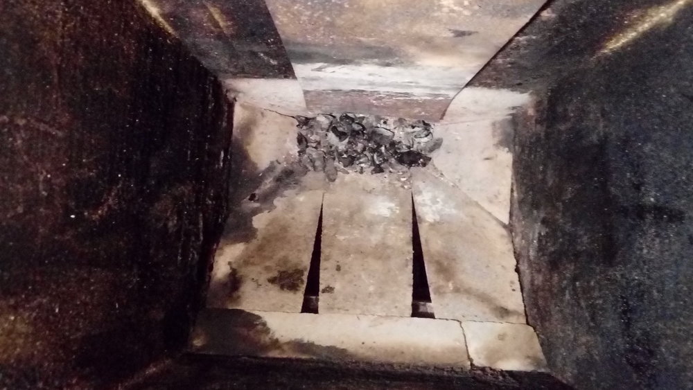

Kolejne elementy jakie mam zamiar wstawić to boczne cegiełki które skupią całość żaru przed palnik.Do niedawna miałem wlot palnika schowany nieco głębiej pod przegrodą komory załadowczej.Dla węgla nie było problemu,osuwał się i spalał ładnie,przy drewnie powstawał zbyt duży obszar bez żaru,który jak tylko dostał się w pobliże palnika to szybko znikał.Teraz trzeba to poprawić i skupić masę żarową jak najbliżej otworu i dobrze napowietrzyć strumień gazów jeszcze przed wlotem w gardziel palnika.W samym centrum palnika zbyt dużo powietrza już tylko bardziej wychładza spaliny niż dopala.
Mam trochę węgla i żeby nie robić sobie i innym palącym problemu z rozbiórką szamotowej zabudowy,muszę sprawdzic czy mieszanka drewno/węgiel będzie sobie radzić bez rusztu.

@samsu Nie mam w kotle żadnej blachy,wszystko jest zrobione z szamotu,ale dział identycznie jak to opisałeś w swoim rozwiązaniu.

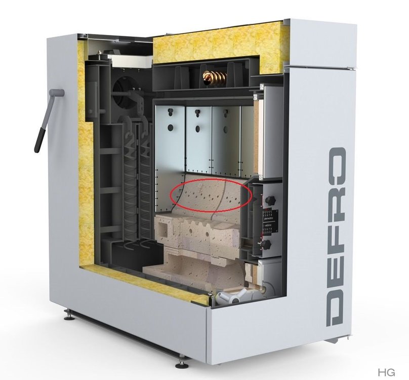

Wcześniej pisałem o miejscu podawania PP w kotłach HG, to żeby być konsekwentnym dorzucę jeszcze przekroje które znalazłem:
Zwróciłem uwagę jaszcze na to, że PP podawane jest po bokach, czyli równolegle do polan, i to też może mieć znaczenie.
Akurat ten piec to słaba kopia starych amerykanskich HG z lat 80 - i to jeszcze bez dmuchawy podającej powietrze pod ciśnieniem - tak jak było w oryginale.
Odpowiednikiem otworów PP z boków kotła HG jest u mnie klapka załadowcza.Jak puszczę powietrze ze środkowej klapki to idzie ono szybko przez warstwę żaru do palnika i po chwili żaru już nie ma i odgazowanie górnej części opału ustaje.

Tak żeby obrazowo wytłumaczyć to trzeba by obrócić to o 90' w lewo i zaznaczony element to u mnie jest ruszt, a te 2 otwory poniżej to u mnie jest szczelina PW z popielnika w otworze przegrody. Tylko dmuchawy brakuje bo u mnie idzie wszystko na naturalnym ciągu co uważam za zaletę bo łatwiej dopasować to do zmieniających się warunków odbioru i ciagu.
Zauważcie że nikt w kotłach HG nie podaje powietrza przez cały zasyp bo to nie sprzyja prawidłowemu zgazowaniu paliwa = wyższej sprawności spalania.
W MPM jest HG i nie trzeba zbytnio kombinować by to uzyskać, ale nieprawidłowe podawanie powietrza i zimne palenisko bardzo pogarszają warunki zgazowania i spalania. Dlaczego niektórzy mogą nie mieć HG w MPM-mie, a niektórzy mogą mieć. Dlatego tak bardzo może się różnić zużycie opału na ogrzanie podobnych domów przy  podobnym ociepleniu czy przy podobnym zapotrzebowaniu na ciepło

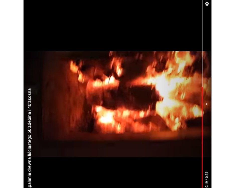

@samsu Dlatego podaję powietrze przez zasyp,żeby mi drewno nie zawisło.Sami widzieliście jak drobno jest połupane drewno które ładuję do kotła i dodatkowo komora czysta oraz brak zawieszania,bo ogień idzie ku górze i spala wszystko nim coś zdąży się zawiesić.
Jak uda się skrócić płomień i dopalić sadzę,to wtedy wywalam z pierwszego wymiennika szamot bo będzie tam zbyteczny.Zyskam na powierzchni odbioru ciepła i nie będzie problemu z wytrącaniem sadzy na ściankach.
No właśnie, ale jak skrócić ten płomień na drewnie?

Od kilkunastu dni testuję różne ustawienia dopływu powietrza, wysokości palnika i siły ciągu, po każdym przepaleniu sprawdzam jak wygląda wymiennik. Zauważyłem że przy większym ciągu płomień również się skraca, do tego wymiennik w komorze nad palnikiem nie ma prawie wcale sadzy, jest tylko pył/popiół .Jeżeli uda mi się zachować powtarzalność takiego spalania to raczej kończę gonić króliczka, bo z doświadczenia wiem że go nie dogonię.
Jak będziesz miał drewno grubo pocięte i byle jak poukładane z dużymi przestrzeniami,to odgazowanie będzie mizerne z kiepską stabilnością i dodatkowo spali się większość drewna w komorze generując niepalne gazy które nic nie wniosą w proces spalania całości w samym palniku,nawet jak podasz odpowiednią ilość PW.
