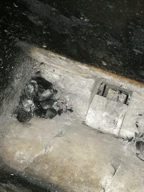

Nie mam dojścia do zrobienia fotki z poziomu drzwiczek rusztu.Patrząc z góry ciężko dostrzec jak to jest ustawione skosami.Poprzednio skos szedł w kierunku palnika i osuwające sie drewno nie do końca leżało przy wlocie do palnika i niekiedy przydymiało,gdyż od rusztu dostawało sie zbyt dużo powietrza.Teraz PW idzie w miejscu gdzie tworzy się płomień.Muszę tylko wyczuć kombinację otwierania klapek z powietrzem,bo mam ich cztery sztuki.

Edytowane przez carinus
Dołóż szamot na bocznych ściankach komory zasypowej - wystarczy do wysokości przegrody ( tak przycięte w skos by się nie zawieszało). Znacznie poprawi to zgazowanie i spalanie bo warstwa żaru będzie gorętsza. Teraz wychładzają ją boczne zimne ścianki.
Szamot na bokach powoduje 2 złe rzeczy .
- drewno lubi sie zwiesic na nim , oraz zdecydowanie zmniejsza sie szerokosc komory (musimy ciać krótsze drewno) aby móc palić w poziomie , to bedzie powodować 90% trudności.
- jesli by dać szamot aż do samej góry - kocioł bedzie gorzej oddawał ciepło- wiadomo czemu- gdyż szamot w aż tak dużej ilosci jest niepotrzebny tutaj.
Szamot w komorze spalania na bocznych ściankach byłby dobry - gdyby był max do wysokości 20cm i miał max 1cm grubości płytka  -= wogóle im cienszy tym lepiej i nie pekał.- ale nie widze na rynku żadnej opcji aby to kupić teraz.
Carinus- do do tej skośnej cegły aby przesuwała żar w kierunku palnika - miałem takie rozwiązanie na krótko - nie sprawdza sie to - drewno sie na tym zwiesi i bedie ci wygasać- tam musi być płaska podłoga aż do samego rusztu inaczej to nie bangla.

@mikkeiTen skos zmniejsza u mnie pow.rusztu i zastępuje fabryczna blachę,sprawdza sie znakomicie już kilka lat.Powietrze dla drewna podaje głównie przez zasyp,jedynie niewielka ilość idzie pod ruszta.Teraz widzę że zaczyna to bardziej przypominać palnik w kotłach HG.Płomień idzie krótszy i dynamiczniejszy.
