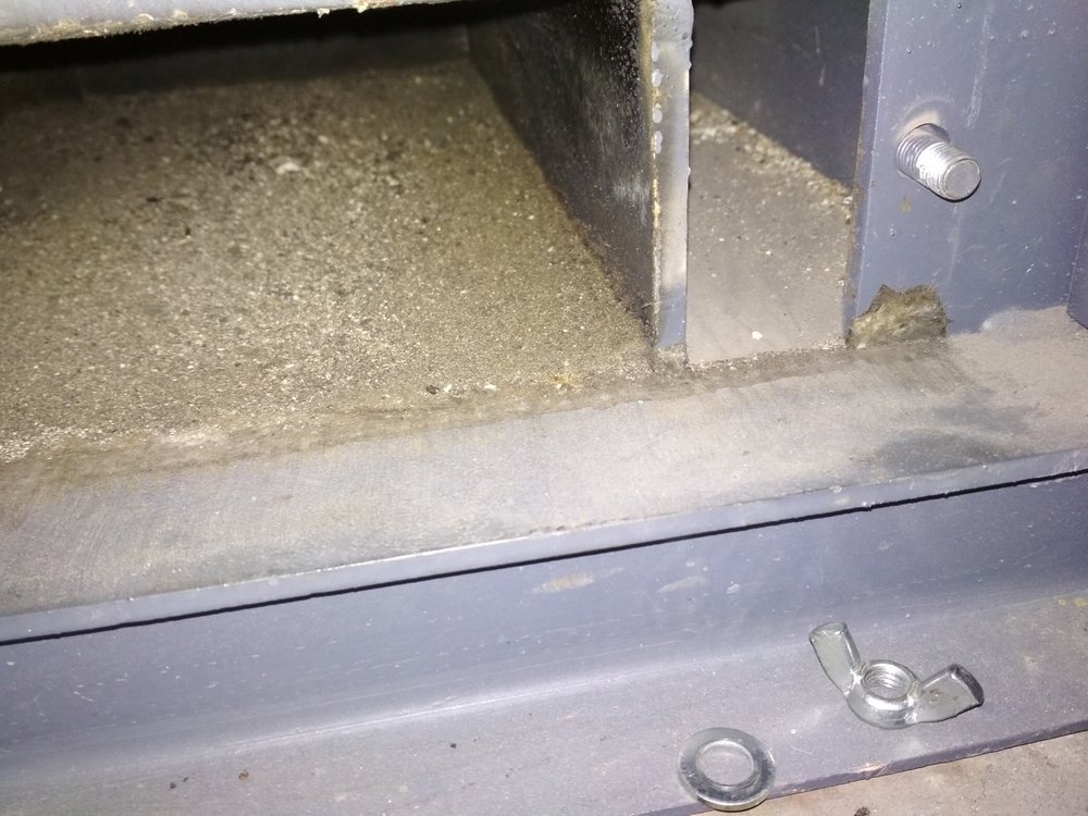

7 godzin temu, zaciapa napisał:
Drugą klapę też muszę obejrzeć, u mnie przez bufor jest mało miejsca po bokach i z racji tego nie przyglądałem się, popiół wybieram odkurzaczem..
Palę po tej poprawce parę dni i jest ok, do naładowania bufora idzie mi parę szczap ze stodoły tak 1/3 komory, reszta trociny (około półtora worka) Trociny spalają się przez stopniowe obsypywanie, do pełnego wypalania, rusztować też nie muszę :)

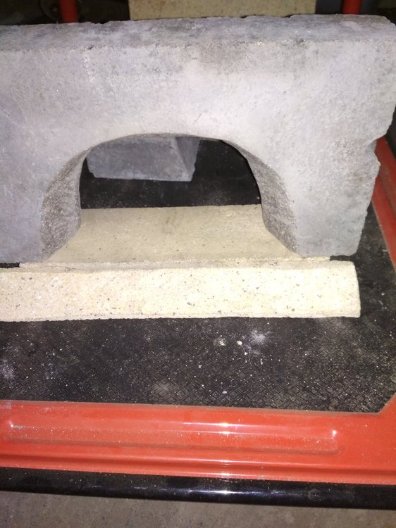

Faktycznie  masz teraz dziurę mniejszą nawet jak u mnie ,ja mam 11x10 ,do palenia na bufor może być do pracy bez bufora na miarkowniku może ciężko startować po dojściu do zadanej i później po spadku temperatury,kolega piecuch tak miał ,zamówił nową przegrodę wyciął półokrąg 9x18 i śmiga palniczek aż miło   a miał 9x7,tylko trzeba też wyciąć tak by spaliny wpadały jak do lejka lub silnika rakietowego,skupiając się do środka tak jak i w oryginale jest

SAVE_20181128_123246.thumb.jpeg.990abe5c0923e7534bfc2550eae0e6cb.jpegTakie otwory ?
jestem posiadaczem MPMa od tego roku, czytam na bieżąco wszystkie posty. Dzisiaj po przeczytaniu poszedłem zobaczyć klapkę wyczystki/PW i mnie jest ona przycięta w rogu oryginalnie przez producenta, więc poprawia on błędy produkcyjne na bieżąco.
Tą klapkę wyczystki to ja sam przyciąłem w rogu, bo jak się przyjrzysz na zdjęciu, spaw uniemozliwiał jej dociśnięcie...

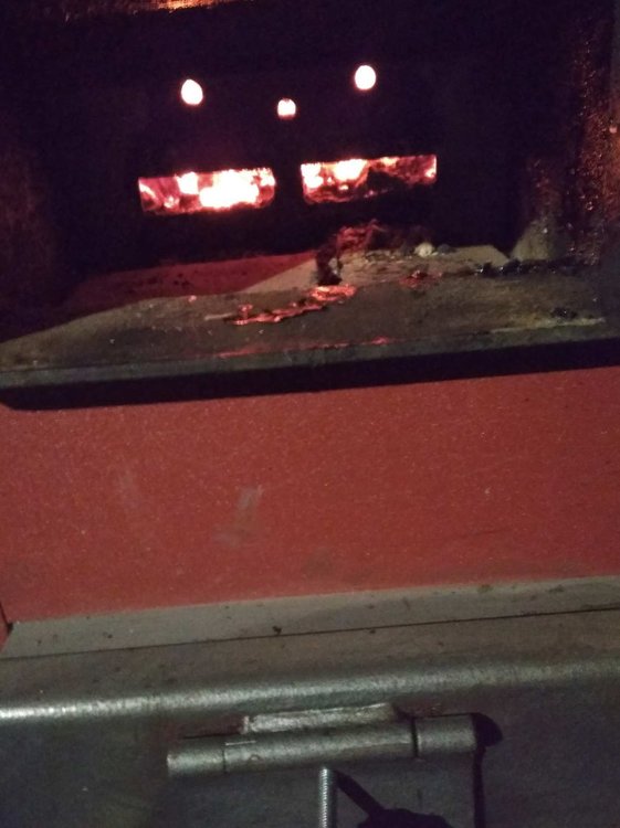

Ja mam taki patent na zapopielanie palnika. Ta szczelina przecina kawałki wpadające do palnika i powoduje wstępne wymieszanie gazów - dodatkowe PW z rusztu. Jest duuużo lepiej, a i płomień też lepszy jest.
Pierwszy to na podtrzymaniu jak miarkownik zamknięty, drugi jak spadnie 2-3' i dochodzi do temperatury zadanej
Taki płomień jest przy rozgrzewaniu - rozpalaniu kotła

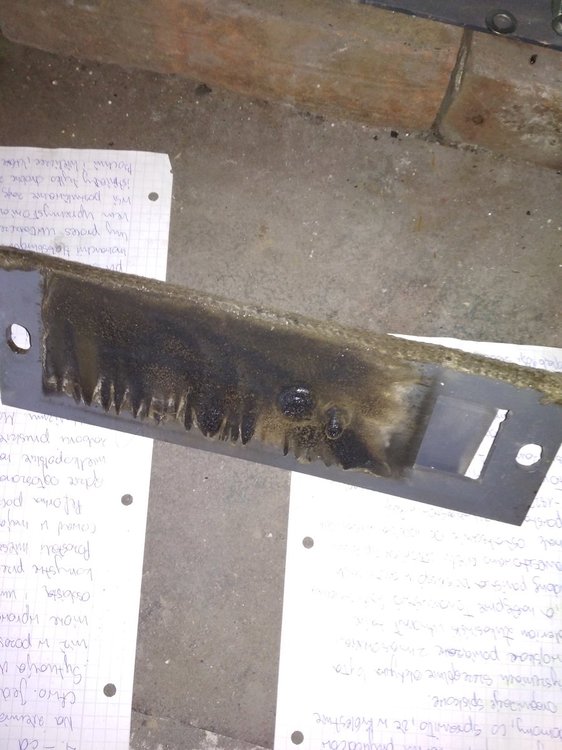

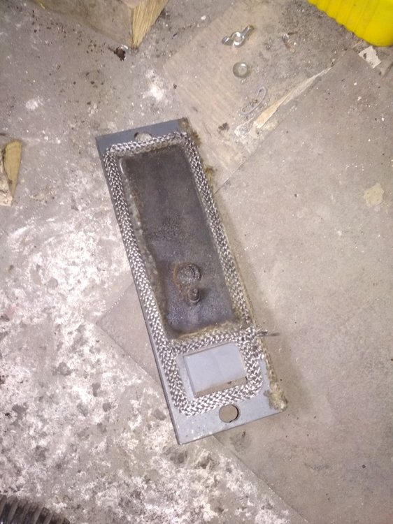

Proponuję uszczelnić i odseparować klapkę PW bo w nowym kotle widać że PW dostaje się do wymiennika co może być przyczyną wychładzania i smoły w dolnej części wymiennika. Po uszczelnieniu np. takim kak ma zdjęciu bardziej widać reakcję na regulację. Charakterystyczne poddymienia pionowej  części kotła  która powinna  separować PW od wymiennika świadczą o nieszczelności. Widać to też na samej klapce od wewnątrz

maronka doradzisz jaki u mnie powinien byc otwor 25 kw z buforem
Jak z buforem to może być oryginalny tak jak teraz ma kolega zaciapa ,ale jak chcesz poprawić przepływ to po 2 cm z każdej strony wyciąć ,pamiętając o skosach i będzie śmigał aż miło,oni po prostu zrobili tak małe otwory by przeszły 5 klasę,ale sprawdza się sie to tylko przy bardzo dobrym cugu lub dmuchawie wyciągowej,lub przy paleniu na pełny gwizdek,ja mam 11x10 otwór więc w 25kw  powino być 15x10,wtedy będzie śmigał aż miło,kolega piecuch w 18 kw z otworu 7x9 zrobił 18x9 ale jako półkole i dopiero kociołek ożył
