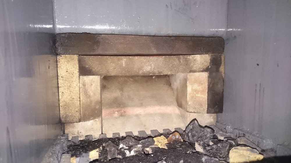

A skąd tam tyle popiołu w komorze pw?By nie zrywało płomienia musisz podawać pp boczną klapką a tą dolną tylko ileś tam,tyle by nie zrywało płomienia
Właśnie nie mam pojęcia skąd tam ten popiół ;/ Macie na to jakiś pomysł? Maronka o jakiej bocznej klapce mówisz? Chodzi Ci o tą w drzwiach rozpalania?
Edytowane przez Maćko86

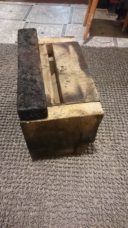

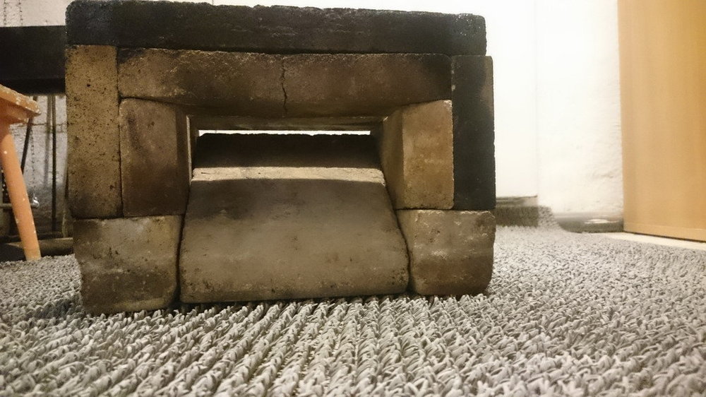

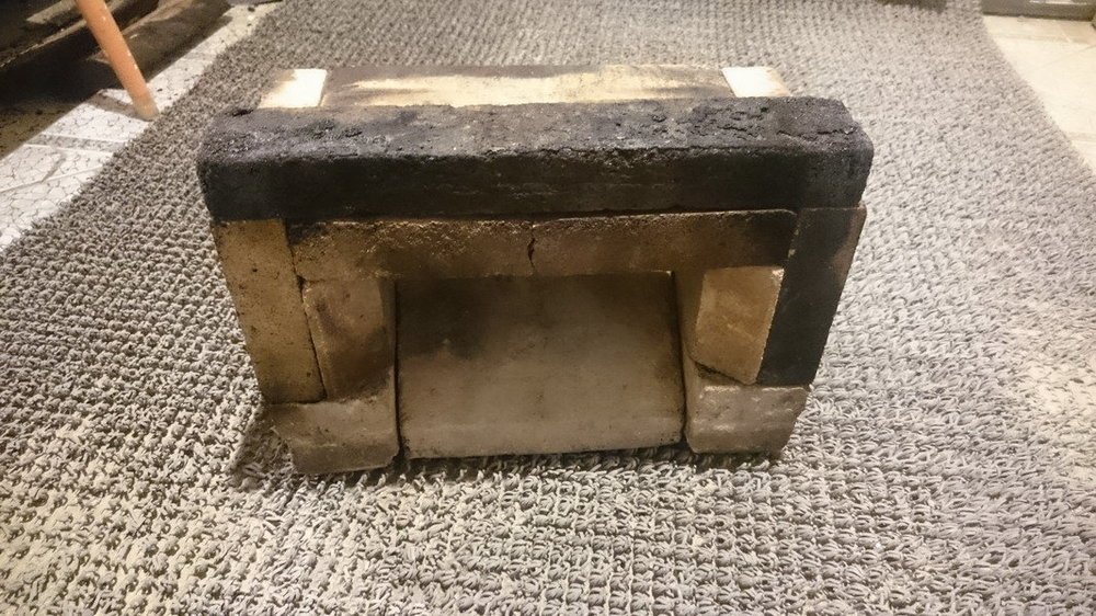

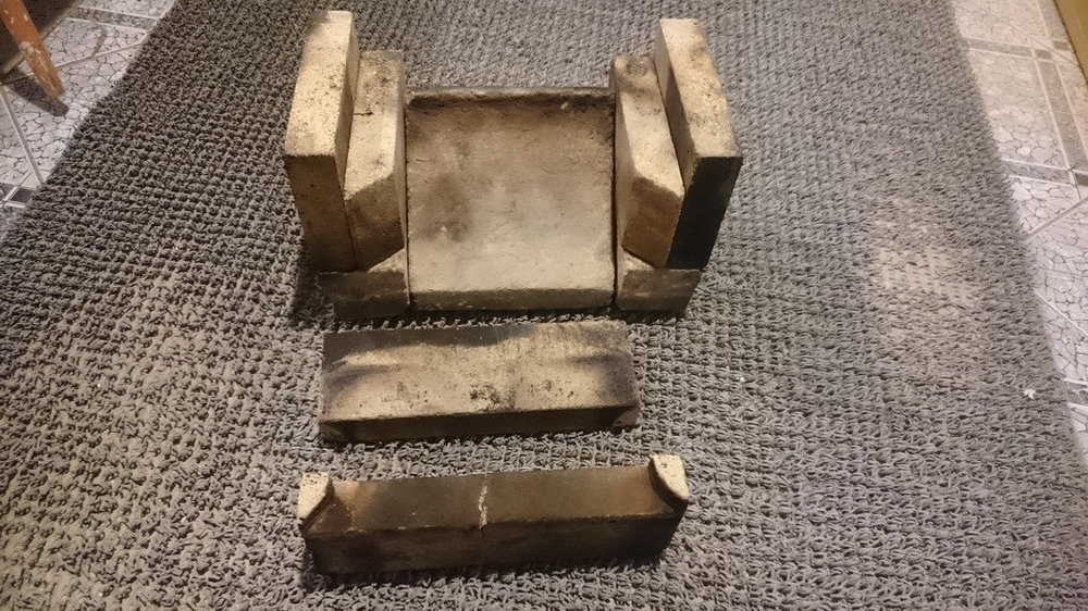

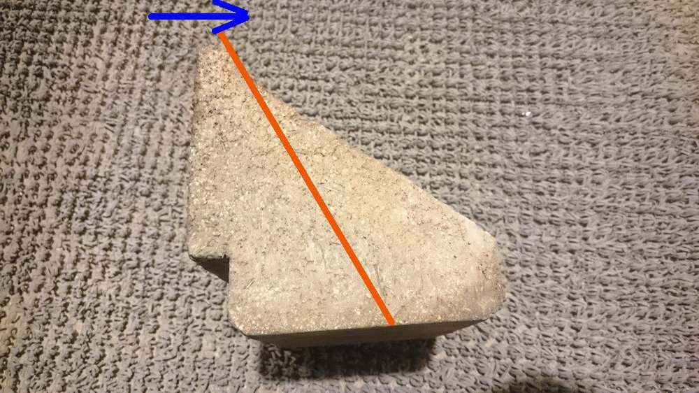

Miałem podobnie jak kombinowałem z palnikiem ,za płaski kąt szamotek podstawy palnika ,i chyba za nisko wlot PW ,stad popiół w wejsciu PW bo zawartość komory załadowczej przy rusztowaniu wchodzi do palnika .
Jeden z experymentów odlew podstawy beton  BOS135 ale własnie podchodził popiół wysoko i zapychało wlot PW -niebieska strzałka ,zmieniłem na ciete kawałki szamotek jak masz i zwiększylem kąt jak pomarańczowa linia ,było lepiej ale nie do końca , teraz mam całkiem pionowo podpore czyli szamotka  i wlot PW od góry i pomogło,dodatkowo palnik ze szczeliny zmieniłem na prostokat 4x8cm i tak zostało

Patrzac na komore wymiennika i ilość popiołu w wyczystce to tez proponuje RCK ,wyglada że jest za duzy ciag skoro tak wszystko wciąga w wymiennik ,palenie tektury i papieru tez tak zapycha wymiennik .
Edytowane przez brodekb
Próg szamotowy za rusztem powinien być wyższy. Jakieś 3cm od poziomu rusztu to minimum. Wtedy nie będzie zaciągać popiołu do palnika i dalej

Do sony,,jak by próg był wyżej  byłby mniejszy wlot ,gorsze spalanie ,mniejszy skos i w konsekwencji szybsze zapopielanie a tak ładnie się zsypuje popiół do popielnika jak na ślizgawce,wg mnie jest super ,a trochę popiołu w wyczystce to taki efekt uboczny mało wkurzający ,,,do kolegi heso producent już nic pewnie w tym kotle nie zmieni do końca jego życia,za duże koszty i brak przyszłości dla tego typów kotłów,więc podziel się kolego swoimi pomysłami a uczynisz coś dobrego ,może ktoś skorzysta ,,do kolegi brodekb ,jesteś przykładem człowieka który chce pomóc innym zupełnie bezinteresownie i to się chwali
Edytowane przez maronka
Pisałem o palniku kol. Maćko86.  A w nim w dodatku góra wlotu palnika jest zbyt nisko. A dalej jak widzę z jednej strony zaraz goła blacha. Jednym słowem odwał bez przemyślenia byle w ludzi wypchnąć. Zawsze trochę popiołu musi zaciągnąć ale tutaj działa jak odkurzacz a spalanie zapewne tylko takie sobie...
A myślałem że kolegi brodekb,tamten faktycznie jest trochę zrąbany ale też kocioł mikro,nie ma miejsca na szaleństwa,choć ta przegroda mogła by być trochę wyżej dana i skos większy wtedy zrobiony i by się tak nie zawalał ,przynajmniej wlot do palnika
