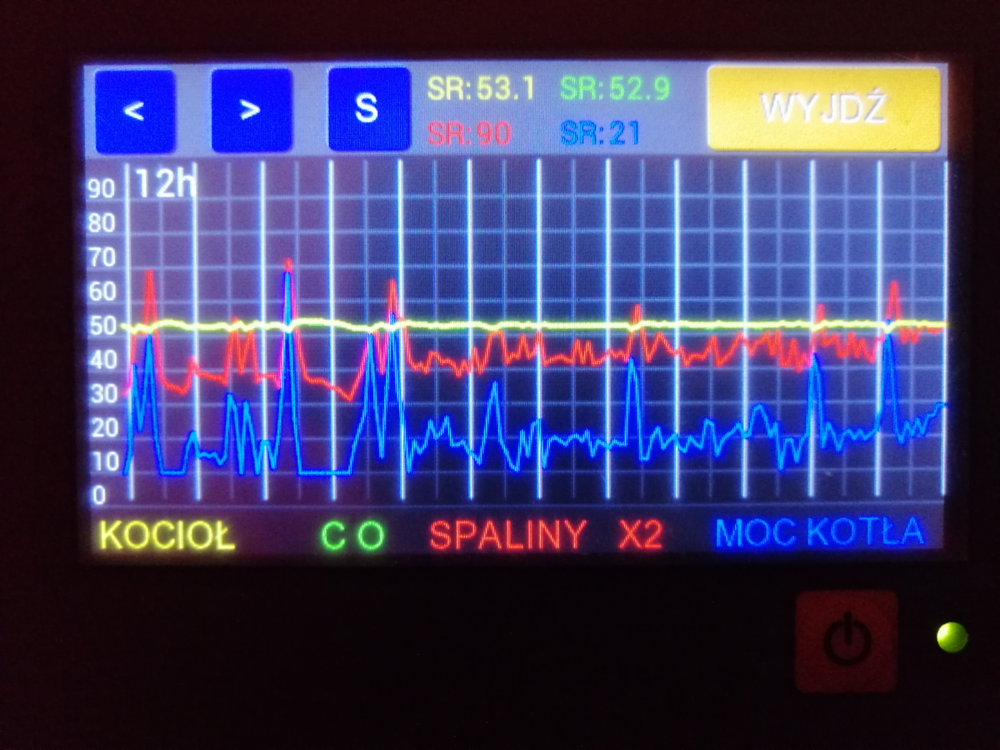

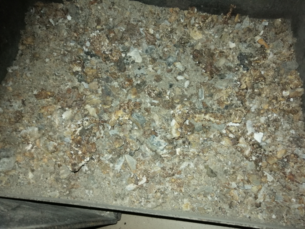

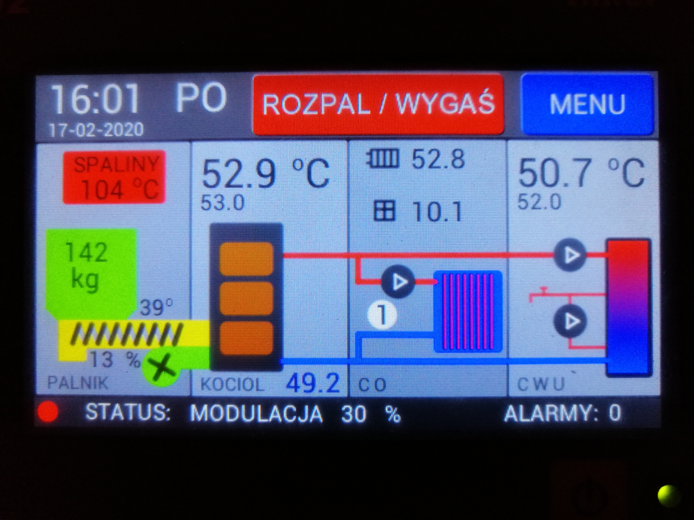

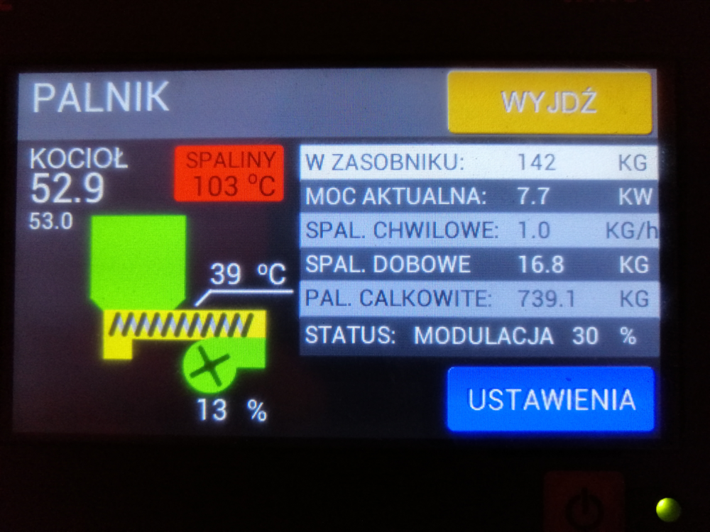

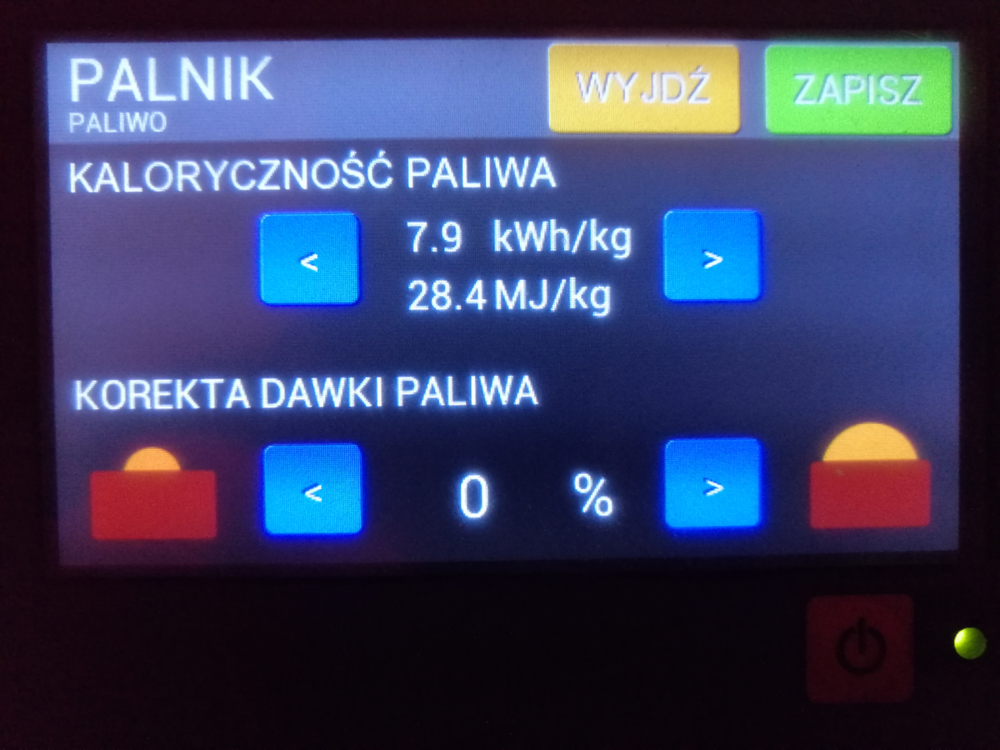

Hej chciałem się podzielić z Wami raportem ze spalania ekogroszku Pan Groszek w wersji RED. Jestem bardzo zadowolony jeszce takiego ekogroszku nie miałem, mianowicie bardzo energetyczny, nie mam ciepłomierza ale Ci co maja sterownik SKZP 02 będa wiedzieć o co chodzi: Na sterowniku mam ustawione 28,4 korekta 0%. Kopczyk wysoki z 5 cm spokojnie mógłbym podnieść kaloryczność wyżej. Żałuję,że nie kupiłem wcześniej tego ekogroszku bo zima się kończy. Popiołu deklarują 3% i rzeczywiście popielnik raz na 4-5 dni opróżniam. Spalanie dobowe jak widać na zdjęciach super , grzeje 240 m/k i 250 l CWU. Szczerze polecam
