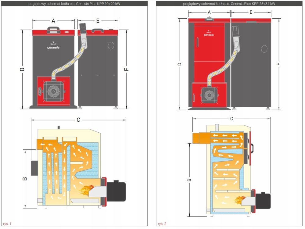

Tak gwoli ścisłości, Galmet ma taki wymiennik:
885696495_OperaZdjcie_2019-03-05_150139_poczta_wp_pl.png.06f1c891a0b5e37e4d36f1c1589c44da.png
Dokladnie taki wymiennik maja kotly genesis do 20kw a 25kw i wieksze dopiero maja poziomy. Po lewej do 20kw a po prawej 25+
Nie doczytalem, ze ma tez opcje mocy z wymiennikiem pionowym. To juz plus. Minusem jest nadal brak samoczyszczenia plomieniowek.

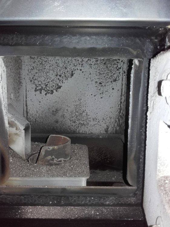

Komory spalania nie tykałem palcem, sobota niedziela będę czyścić wymiennik więc popełnie znowu jakis film. Zdjęcie po spaleniu 4 ton peletu A2
