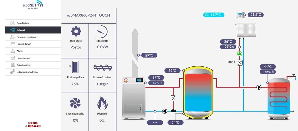

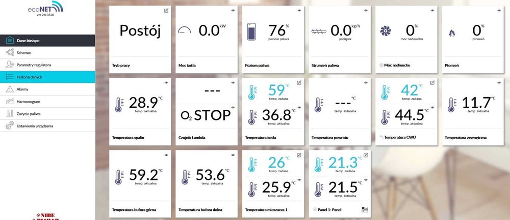

Na obieg grzejnikowy polecam do tego kotlamieszacz 4D z silownikiem. podlaczy pogodowke. I przy np mocno przewymiarowanych grzejnikach co zawsze ma miejsce w okresach przejsciowych kociol bedzie rzedziej pracowal. Ekonomika spalanie pelletu polega wlasnie na rzadkim odpalaniu palnika. Warto do tego kotla zamowc modul lambda z wiadomych i wczesniej wymienionych wzgledow. przed zakupem warto skontaktowac sie z producentem( zawsze odpowiada) w temacie sterownika. Czy nie ma przypadkiem" lepszych i gorszych" wariantow oprogramowania do wyboru. Choc nie podejrzewam zeby akurat Biawar stosowal takie triki. Obsluga bufora nie kazdemu jest potrzebna. Ale warto to miec. Wiadomo? moze sie zdecydujesz. Warto tez zamowic sterownik pokojowy. Przeciwnicy sterowania pogodowego i pokojowego  twierdza ze to jest wielkie be i glowice na grzajnikach wystarcza. Nieprawda. trzeba tylko umiec to poustawiac do danego domu poswcajac temu troche czasu. Na panelu pokojowym oprucz funkcji pomiaru temperatur ( histereza 0,1 stopnia!) jest podglad na prace kotla, temp wody w boilerze. pojawiaja sie alarmy gdy pellet soie konczy itd.

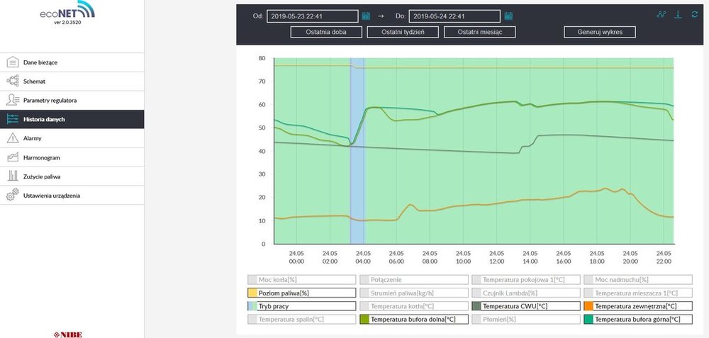

Co jest fajne  fjne w sterowaniu Pluma? To, ze sterownik jest dopracowany. Dostep online ma przyjemna szate graficzna, Czytelne wykresy pracy kotla i wszelkich temperatur. Przyzwyczailem sie juz do tego ze jak kociol pracuje to odpalam tableta i wlaczam sobie browar w salonie i wszystko co sie dzieje mam jak na dloni.

Foty zrobilem przed chwila. Co mciekawego tam widac? Ano to, ze temp. na dworzu spadla pomnizej 12 stopni. Wtedy wlacza mi sie tryb auto zima. przeciwnikom pogodowki proponuje zwrocic uwage na temp na obiegu mieszacza. Pompa pracuje. mieszacz daje 26 stopni na obieg. Dotykajac grzejniki wcale nie czuc ze sa cieple. Ale te grzejniki grzeja! Temp w obieg zalezy od tego co da pogodowka z uwzglednieniem temp. w domu. Na lato obnizam z 22 na 21,3.

Dobra. Mialo byc zrzuty ekranu.
