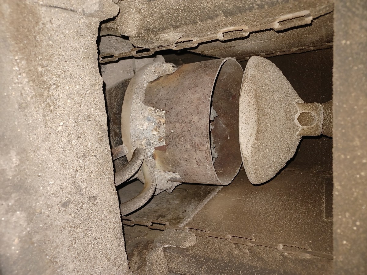

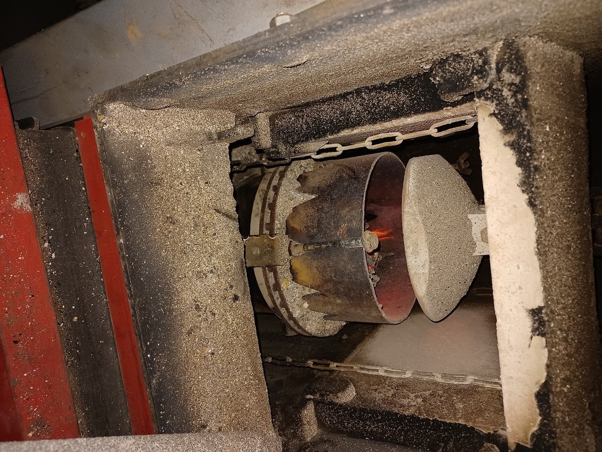

Ja narazie pale Bogdanką ale też strasznie spieka.  Mieszałem z tymi spiekami i popiołem.  Było lepiej. Ale teraz założyłem tą nadstawkę i wsypałem czysty,  bez mieszania
Jak narazie tak to wygląda. Jest nieźle.  Tylko chyba muszę trochę większe otwory wyciąć. Ale zobaczymy po paru dniach.  Ustawiłem czestsze i dłuższe przedmuchy w pracy żeby wydmuchało popiół

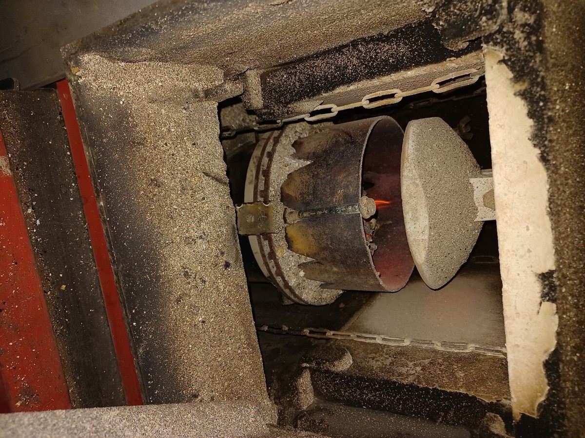

Mała modyfikacja bo trochę się zapychało.  Powiększyłem otwory. Za parę dni dam znać jak to wygląda
Kociołek 15kw to co widze to masz jeszcze niedopaly , ale po wodfikacji co piszesz to bedzie lepiej. Czekam na info.
Kwestia może jeszcze dopracowania ustawień. Kilka dni temu wyłączyłem hallotron nadmuchu i wydaję mi się że już jest lepiej.  Nawet minimalna przerwę podawania zwiększyłem 0 10 s

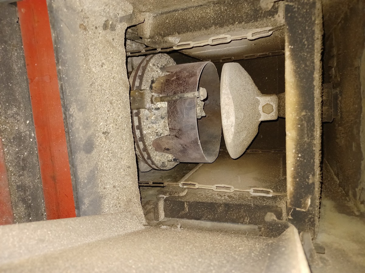

Powiem tak że nadstawka spełnia po części swoje zadanie. Ale nawet przy tak dużych otworach jak mam potrafiła się cala wypełnić i az gora wypadły kalafiorki. Po prostu np co drugi dzień będę musiał brać pogrzebaczem i to rozepchnac. I za jakiś czas odkręcić tą wyczystkę od spodu od retorty i sprawdzić czy przez tą nadstawka nie zbiera się tam bardziej popiół

Jak się spieka popiół to po co jeszcze zabudowywać palenisko i ten deflektor, podnoszą temperaturę na palniku.
Spieki koksowe powstają kiedy węgiel topi się wewnątrz palnika, nie nadąża się całkowicie spalić, i jest wypychany przez koleją dawkę węgla na zewnątrz. Zostaje wtedy schłodzona ta płynna masa i zastyga tworząc spiek koksowy, a to nie w pełni spalony węgiel. Ta nadstawka nieco dłużej utrzymuje wyższą temperaturę i wydłuża nieco czas zastygania. Proces spalania się wydłuża  i spieków jest mniej.
