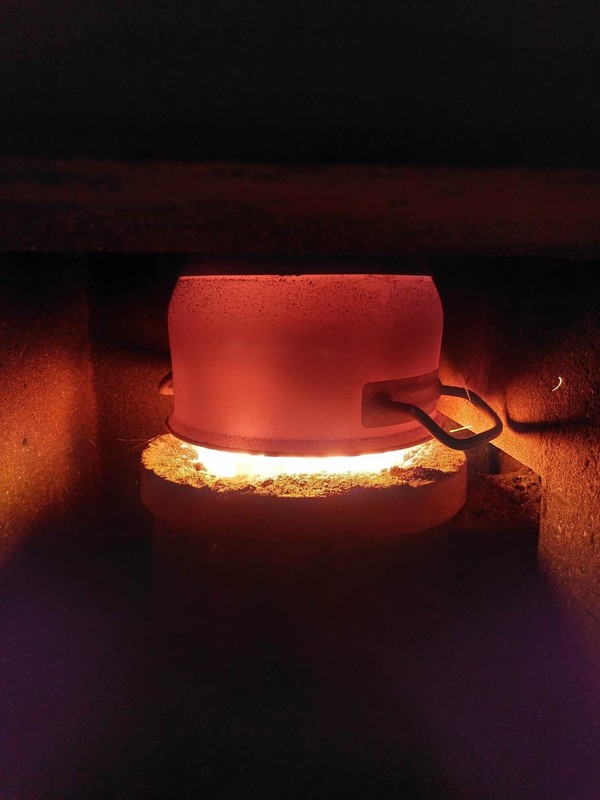

    Pochwalę się moim patentem na ten groszek - garnek z biedronki ze stali nierdzewnej 😎 Nie dość że spieki zostają w środku i się spalają, tak również nie ma dymu bo dopala się na ściankach garnka.

No nie wiem czy jest to takie szczęśliwe rozwiązanie. Strasznie nisko jest ten garnek zamontowany. Mam wrażenie, że w dłuższej perspektywie będą z tego kłopoty.
Pierwsze dwa dni się zapychało, ale zmniejszyłem podawanie i teraz od tygodnia pracuję bez problemu, nawet się nie wygasza.
Ale przecież możesz  trochę podnieś ten deflektor garnkowy to wszystko już było.
Metodą eksperymentów określisz minimalną  wysokość.
Tylko wtedy autor tego pomysłu straci jedną z funkcjonalności tzn. zatrzymywanie koksowych spieków by się wypaliły.

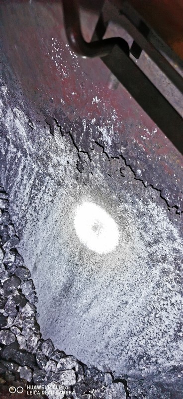

Jak sądzicie wytrzyma do wiosny? Farba już odpada legalnie jeśli to nie od wapna to od wilgoci w opale?

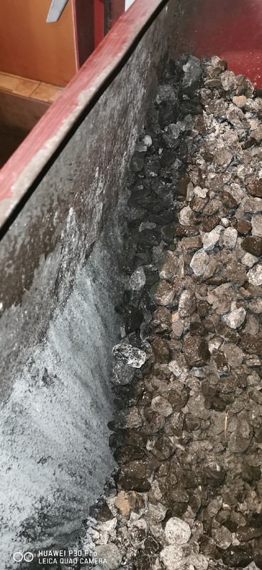

Fajny film z tą miską ale rozumiem że palone jest groszkiem Marcel? Ja już się przyzwyczaiłem do odsiewania węgla od popiołu i ogólnie to jestem zadowolony. Znam wiele osób co palą drewnem bo mają ruszt i chodzą dokładać a ja muszę rozbić bryle co jakiś czas... Wtedy jest taki power że wampirki się topią na rękach... Tylko węgiel koksowy i czyścić trzeba często więc pytanie do mądrzejszych po sezonie kominiarz czy środki do wypalania sadzy itd? Mam taki środek ale boje się go zastosować

Tak, latem sprawdzałem i tak jak myślałem ze jakoś się to spali. Do dziś od połowy września spaliłem 1,5t, czyli 3,5t Marcela jeszcze jest. Jakie wnioski, dobrze jest mieć jakąś nakładkę na palnik aby nie uciekał z niego węgiel i spali się wtedy całkiem ładnie. Temperatura zadana powinna oscylować w granicach 70°C aby nie mieć dywanu z sadzy. Aktualnie palę na niskim dmuchaniu 34% i w piecu jest czysto. Za dużo powietrza według mnie to nie za dobry kierunek, spieki a i dużo ciepła ucieka kominem. Nie wiem jak się sprawuje z wapnem czy inna mieszanką bo nie próbowałem, ale sam w sobie do spalenia. Największe mrozy jakie były dotychczas a przymroziło, bez problemu. W popielniku praktycznie bez zmian, może z tym wyjątkiem ze praktycznie nie ma w nim popiołu, może kubeł na popiół sprzedam ;)
