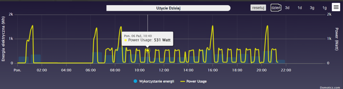

Jaką masz histerezę w dół i górę? Jaki stosunek godzin pracy do załączen sprężarki? Trochę dużo masz cykli pracy.

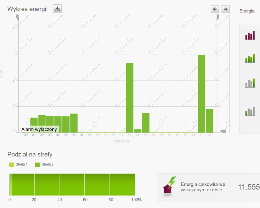

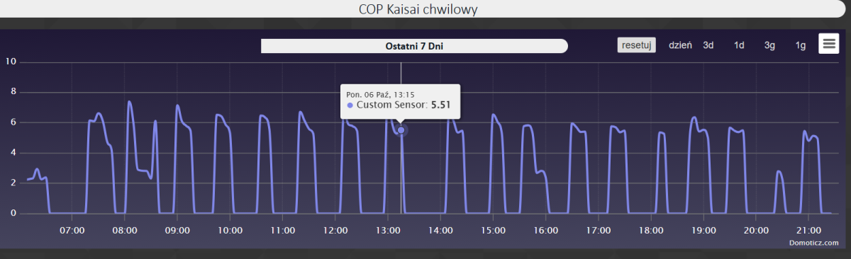

W dniu 6.10.2025 o 22:27, o6483256 napisał(a):
Modulacja przy +10*C na zewnątrz i 21,5*C (temperatura zadania na pompie w trybie CO 32*C) w domu:
Piki, to grzanie wody do 45^C
Obecnie zużycie dobowe, to ok 7kWh całość (PC+ pompa obiegowa)
Chwilowy COP
Zużycie ee tylko w drugiej strefie (magazyn energii)
Koszt energii 2 strefa przesył+energia to 0,58zł/kWh. Zakładając jakieś odliczenie z magazynu złotówek w sieci, powinno wyjść poniżej 0,48zł/kWh, a może nawet mniej

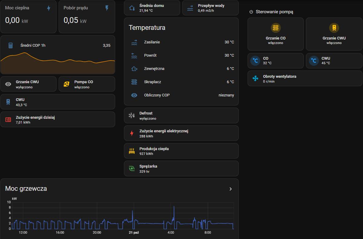

Z czego masz te wykresy pracy PC?
Z domowej automatyki
Home Assistant?

Jak liczysz COP?
Bierzesz dane z PC?
U mnie te pomiary są tak dość przybliżone.
Mam ciepłomierz na wyjściu to ilość ciepła się mniej zgadza (pomiar względem pompy ciepła) jednak przepływ już bardziej dokładnie pokazuje
COP przeliczam z zewnętrznego licznika i pc oraz z zewnętrznego licznika i ciepłomierza

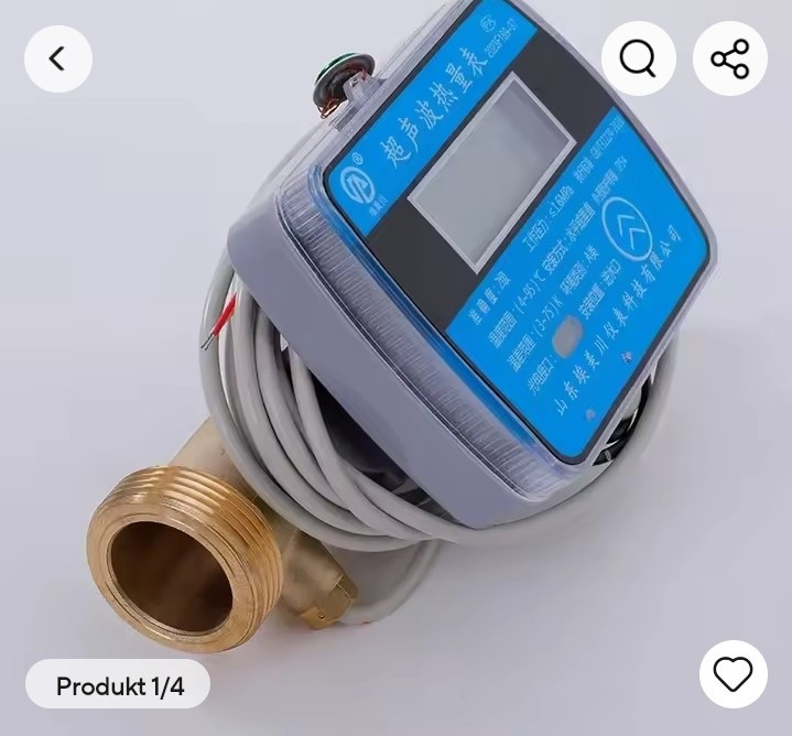

Nie, nie miałem czasu i chęci na to. Muszę zrobić jakiś odbiornik podczerwieni i sprawdzić, co wysyła ten ciepłomierz
Ciepłomierze same nie wysyłają. Trzeba się z nimi skomunikować. Chyba, że masz jakiegoś chińczyka, które mają wszystko dla ludzi.
To Maddalena, nie znalazłem do tego ciepłomierza żadnej sensownej instrukcji. Może jak coś masz do podlinkuj😉
Ultradźwiękowy? Mam taki sam ale inny brand.
Bardzo dobry i dokładny, pracuje już 9 lat na baterii.
Też kiedyś szukałem i nie znalazłem instrukcji 😞
Zwykły, mechaniczny

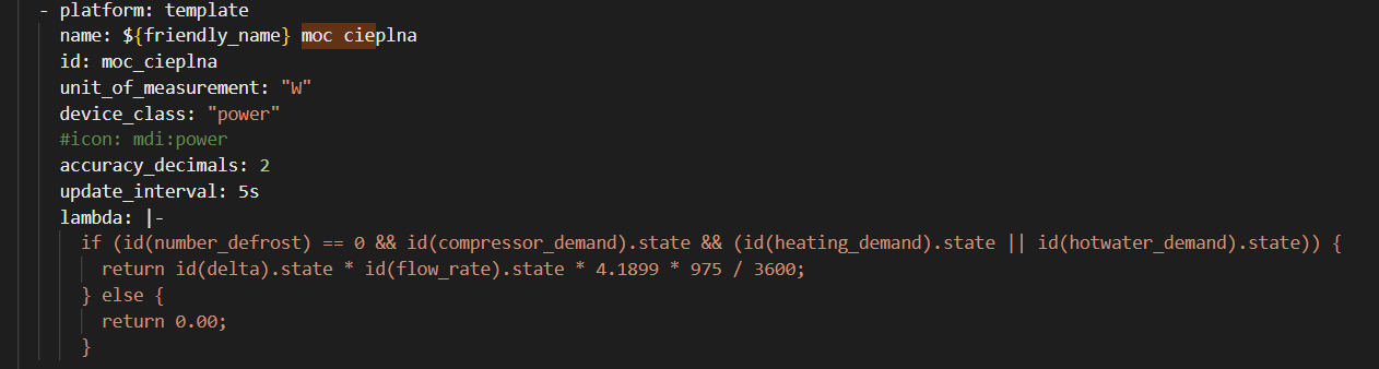

Generalnie ciepłomierz nie jest potrzebny do śledzenia mocy cieplnej. Zazwyczaj wszystkie dane w PC są już dostępne, ewentualnie trzeba dołożyć przepływomierz. Wzór na moc cieplną jest trywialny:

2 godziny temu, Blackscreener napisał(a):
Generalnie ciepłomierz nie jest potrzebny do śledzenia mocy cieplnej. ,,,,
,,,, ewentualnie trzeba dołożyć przepływomierz. Wzór na moc cieplną jest trywialny:
Zaznaczam, że nie jestem biegłym w tłumaczeniu na słowa powszechnie zrozumiałe, zapisków programistów danego języka programowania.
@Blackscreener analizując Twój algorytm nie dostrzegam w nim, przeliczenia objętości przepływającego czynnika grzewczego przez przepływomierz, na gęstość tego czynnika (wody).
No bo przecież, jak podgrzejemy wodę, do zwiększy ona swoją objętość i nieznacznie podniesie przepływ zarejestrowany przez przepływomierz oraz zmniejsza swoją gęstość.

Na początku Twego algorytmu postulujesz i odrzucasz, że w obliczeniach nie uwzględniasz energii cieplnej pobieranej z układu grzewczego na cele odszraniana wymiennika.

W algorytmie obliczającym ilość energii cieplnej (na podstawie ciepła właściwego wody) , na sztywno jest przyjęta wartość dla temperatury wody 25*C.
