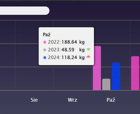

W sezonie 23/24 rozpocząłem palenie ok 15.10. 2023, stąd wynik z ciepłomierza nieco mniejszy niż zazwyczaj
W 2022 to było 859kWh energii cieplnej
W 2023 537kWh
W 2024 diabeł, wie bo nie odczytałem w czas ciepłomierza
Obecnie sezon z PC zacznę na pewno wcześniej, prawdziwe porównanie zacznie sie tak naprawdę w listopadzie 😉

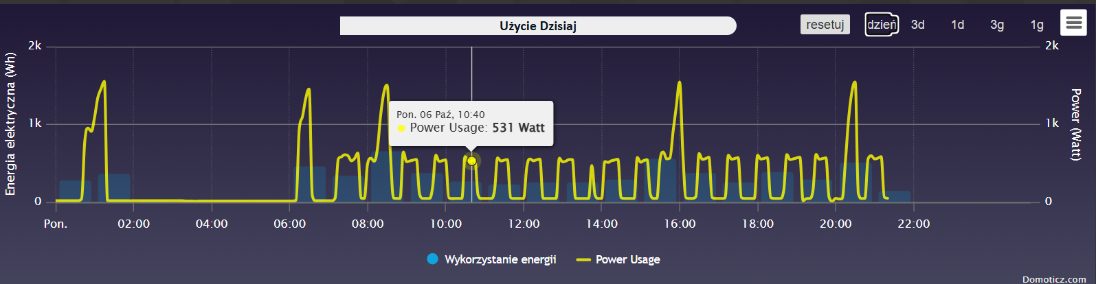

Modulacja przy +10*C na zewnątrz i 21,5*C (temperatura zadania na pompie w trybie CO 32*C) w domu:
Piki, to grzanie wody do 45^C

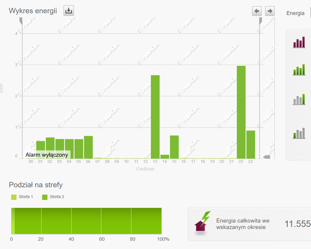

Obecnie zużycie dobowe, to ok 7kWh całość (PC+ pompa obiegowa)

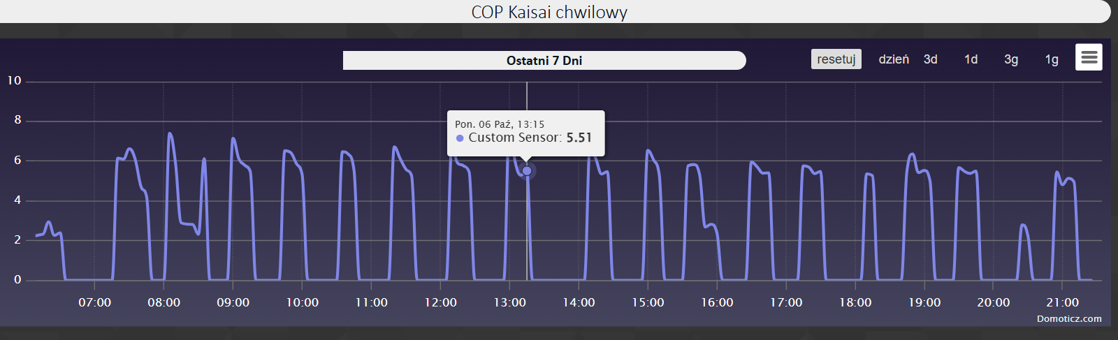

Chwilowy COP
Zużycie ee tylko w drugiej strefie (magazyn energii)
Koszt energii 2 strefa przesył+energia to 0,58zł/kWh. Zakładając jakieś odliczenie z magazynu złotówek w sieci, powinno wyjść poniżej 0,48zł/kWh, a może nawet mniej
