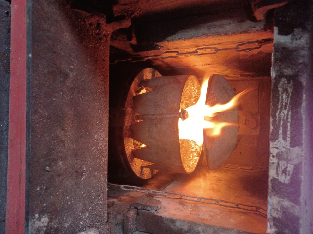

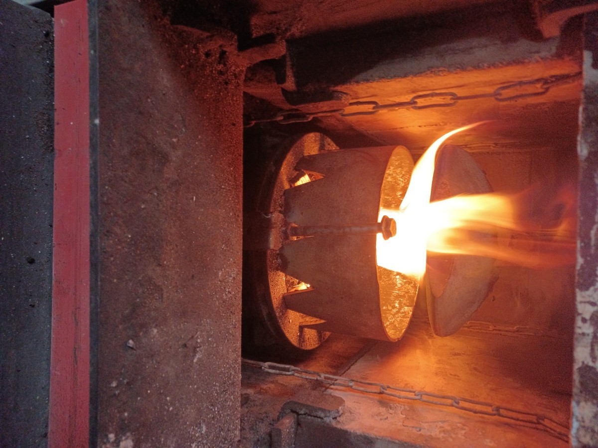

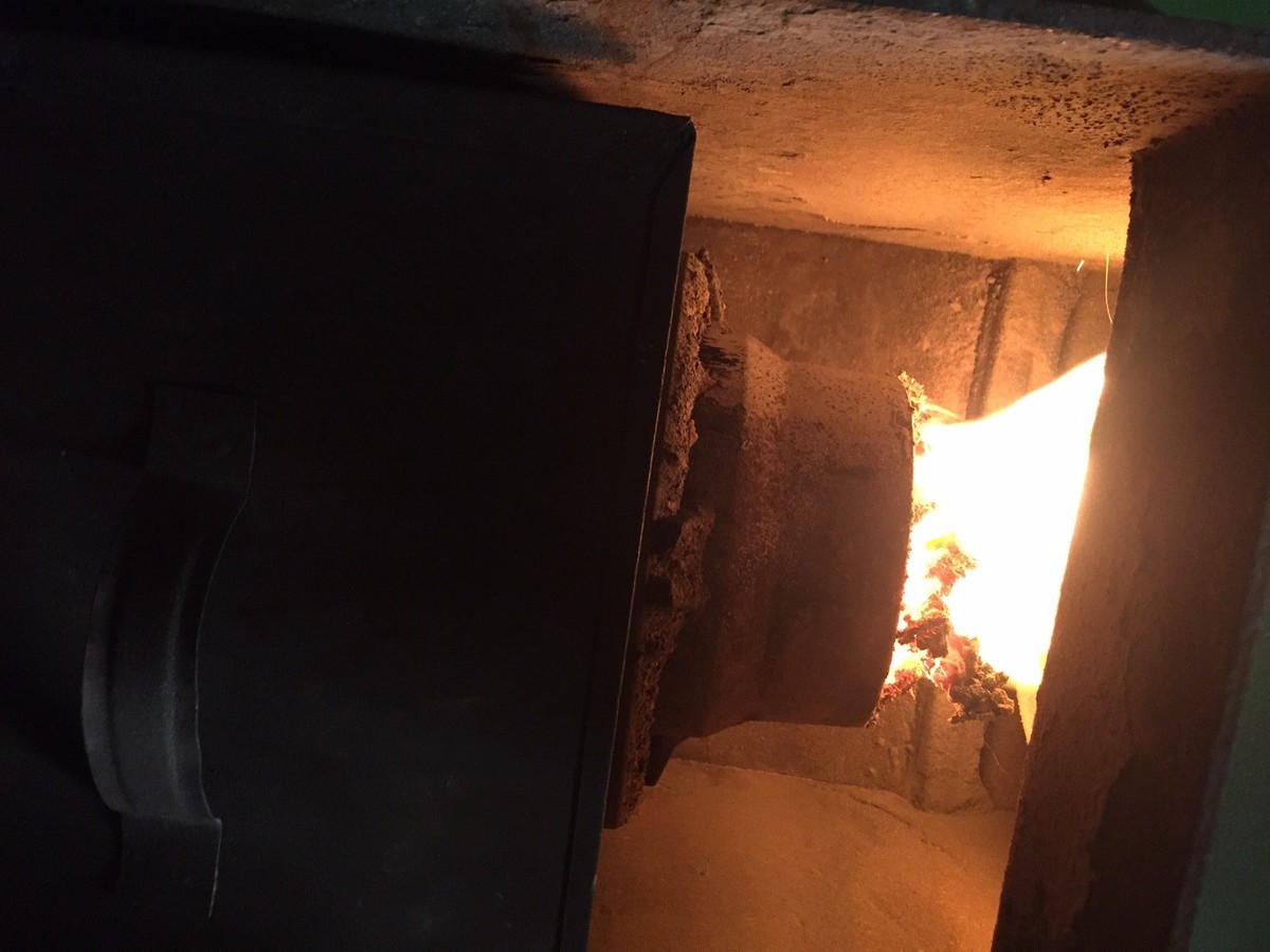

KN2012 zalozylem dzisiaj na retorte kruciec czopucha ze starego pieca zasypowego wysokosc 10cm zeliwny .Czas podniesienia sie spalonego wegla dlugo trwa , ale zobaczymy jaksie bedzie spalac . Zrobie zdjecie .
Tak to wyglada na razie nie ruszam tej gory co sie tworz jak samo spadnie to zobacze co sie wprodukowało.2034583104_IMG_6406kruciec.thumb.JPG.1d0b4df2e774edd3e9495a1765bd31b2.JPG
Marekd Patrząc po tym to masz albo za mały nadmuch albo za duże podawanie. U mnie nie wychodzi powyżej brzegu bębna. Nie masz deflektora u siebie?
kn2012 deflektor jest z miski zrobiony na ekogroszku spisuje sie dobrze. siwo w piecu . Dzisiaj zobaczylem po calej nocy pracy pelno koksowych wykwitow , ale czy to jest koks to nie wiem jak to sprawdzic ,wrzucilem na retorte i sie zarzzylo na czerwono /bialo jak wyciaglem po czasie to nadal takie czarnawe .Jeszcze dodatkowo spalanie podskoczylo masakra z ta walka. Nadmuch znosny mam temp.spalin 118/125 max co wyzej to straty mysle.Podawanie jest 4 sek.

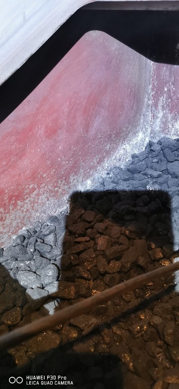

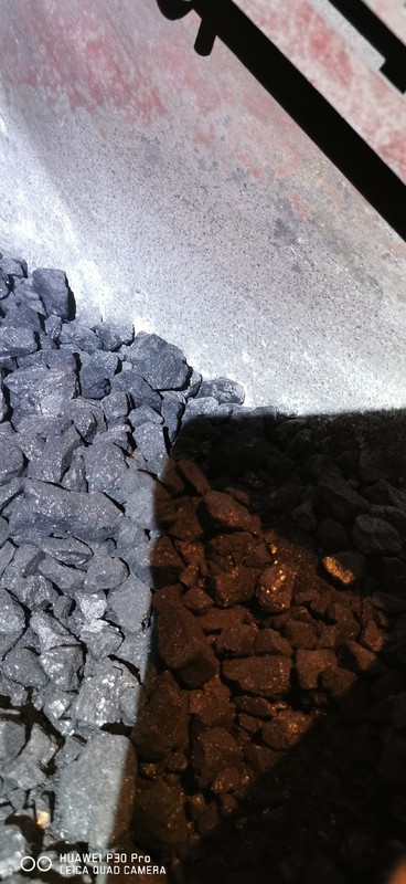

Ma ktoś z was starszy kocioł taki kilku letni? Pytam bo przed sezonem nie zwróciłem uwagi na stan blachy a teraz nie wiem czy tak miałem czy wapno zaczyna zżerać mi blachę od srodka
Ja mam z 2016r i też już farba od środka zdarta. Delikatny rdzawy nalot jest, ale nie ma tragedii
Żeby kosz nie rdzewiał, węgiel musi być suchy jak pieprz. Aż się musi kurzyć. Wtedy śladu nie będzie. Jeśli w węglu znajdzie się choć odrobina wilgoci, zacznie to reagować.

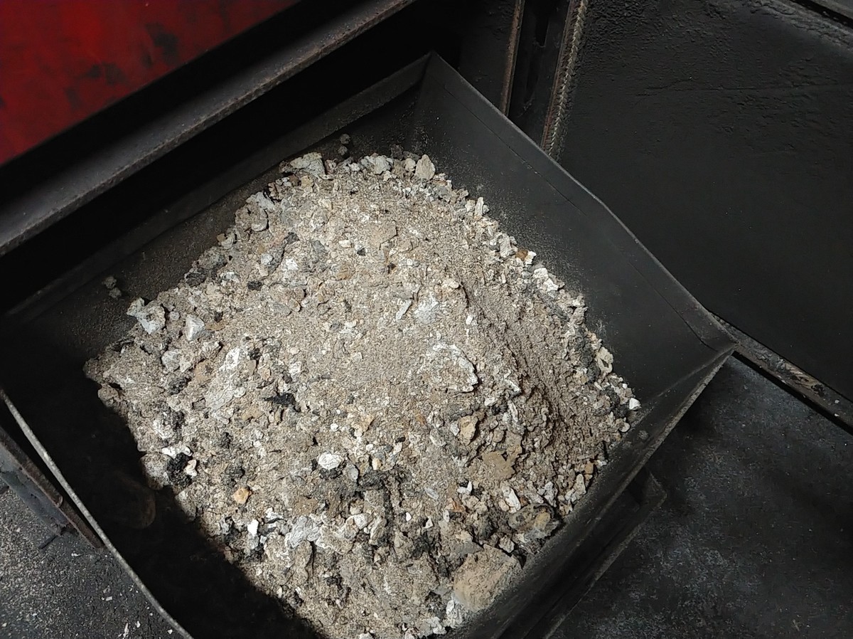

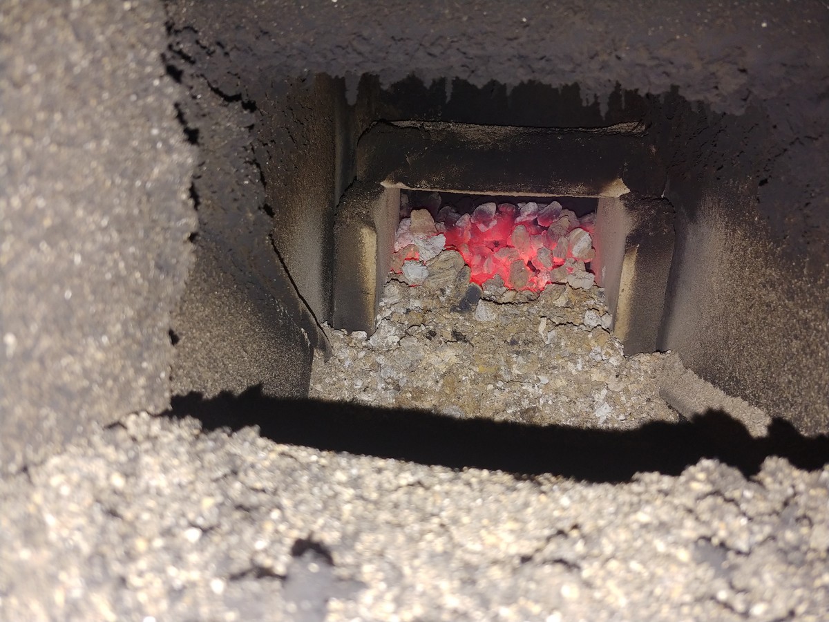

Rozwiązałem problem spieków w piecu szufladkowym.
Mam Marcela orzech zmielonego na groszek. Na początku miałem duży problem ze spalaniem tego opału. Piec co 2gi dzień gasł i zamiast popiołu były same spieki. W trakcie prób znacznie skróciłem przerwę przepalania(obecnie jest około 25min) dzięki temu piec już nie gasł, ale nadal były spieki.  Na forum doczytałem że wapno pomaga, też dodałem do mojego i dosyć się poprawiło, ale bez szału. Ale ostatecznie zrezygnowałem z wapna bo dużo przy tym zabawy, i do tego w przypadku mokrego opału podobno szybko piec skoroduje. A sprawa rozwiązała się dzięki dostawieniu 3 cegieł szamotowych na palenisko i odchyleniu klapki w dmuchawie tak aby była cały czas otwarta. Dzięki otwartej klapce na palenisko cały czas dostaje się nieznaczna ilość powietrza a dzięki temu żar fajnie się utrzymuje, a to wszystko potęgują cegły szamotowe które są buforem temperatury, i pomagają w uzyskaniu wyższej temperatury w trakcie spalania. Po tych 2 modyfikacjach nie potrzeba żadnego wapna. Sam opał spala się praktycznie w całości, niema żadnych spieków. Ważne jest też ustawienie przerwy podajnika, nie za długiej, tak aby było dużo żaru. Dorzucam zdjęcia jak to wygląda u mnie w piecu po spaleniu około 60kg Marcela pzdr

Każdy ma inny kocioł u mnie nie ma rusztu cegły też nie mam jak ustawić z wapnem jest trochę lepiej ale mam wrażenie że koroduje... Opal nie jest suchy na 100% skoro leży luzem w blaszaku i przywożę 3 taczki do kotłowni gdzie leży przez ok 4 5 dni
jaki masz piec? ślimak?
Witam Marcelowiczow .Wywalilem tem dodatkowy "KOMIN" na retorcie . Przestwilem sterownik -wiekszy nadmuch i jak podaje to dodmuchuje .Czas podawania zwiekszylem z 4 sek na 10sek. Kalorycznosc dalem dogory z 16MJ na 24MJ.Po 24 godz. jest dobrze jutro sie okaze jak bedziedalej szedl .na piecu jest 54st , siwo w piecu spaliny 115/125st. No i czaly czas posypuje wapnem.
Rkuleus co widze to DUZO sadzy masz to niespalony dobrze wegiel i strata.Ja bym walczyl by tego sie pozbyc.

Najlepszym rozwiązaniem bedzie mieszać Marcela z słabszym węglem. U mnie sam Marcel spala sie dobrze, ale na próbe zbieralem przez 2tyg spieki, zmieszalem z groszkiem Marcela i popiól po tej mieszance jak z papierosa.

Dla tych co nie mieli chemii w szkole. Wapno nie przyspiesza rdzewienia, ale opóżnia. Rdzewienie to przyspiesza siarka i wilgość w węglu. Kiedy reagują tworzy sie kwas siarkowy, ten sam co macie w akumulatorach. Wiadomo jak to działa na stal- wyżera.  Każdy węgiel ma odrobine siarki w sobie. Macie to podane w specyfikacji, to nie jest tajemnica. Marcel ma np. 0,6% siarki. To mało, ale jednak jest. Z tony węgla macie 6kg siarki. A wapno neutralizuje działanie tej siarki i wody. Ma wysokie dodatnie PH i całkowicie neutralizuje kwas siarkowy i jego opary.
