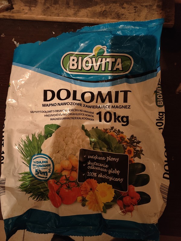

Wapno budowlane to wodorotlenek wapnia tzw wapno gaszone, a wapno ogrodnicze wapno palone , tlenek wapnia, dopiero po zalaniu wodą zmienia się w wapno budowlane.
Do węgla w celu poprawienia spalania dajemy wapno ogrodnicze (tlenek wapnia CaO)  a nie budowlane ( wodorotlenek wapnia CaOH2).
Kiedyś na forum to było szeroko omawiane, poszukaj.
Dzięki za wyjaśnienie 👍
Nie mogę nigdzie znaleźć na temat tego wapna.  Chodzi o Ogrodowe wapno czyli takie nawozowe? Ale ono każde ma jeszcze jakiś magnez i inne. To nie przeszkadza?
Dzięki 👍

Czyli cały czas paliłem z nieodpowiednim wapnem kurde. Animus jak to ogrodowe mieszać w zasobnik wchodzą mi 4 worki. Oczywiście teraz sypie wiadrami bo Marcel luzem
Ktoś wie czemu nie ma Marcela na pgg? Tzn groszku? Podobno się coś zmieniło i można kupić przed upływem roku od ostatniego zakupu
To wapno to daj pod warzywa albo na trawę jesienią a Marcela pomieszają albo z pelletem albo z ekogroszkiem niskospiekalnym w zależności co taniej możesz kupić

Kwestie spiekalności udało się w sporej części opanować dzięki wapnu, 1 worek starczał mi na tonę. Na początku mieszałem go w taczce ale z czasem zacząłem sypać do zasobnika worek węgla i czubatą szufelkę wapna mieszając to pogrzebaczem. Problem całkowicie nie zanikł, ale spieki były widocznie mniejsze.
