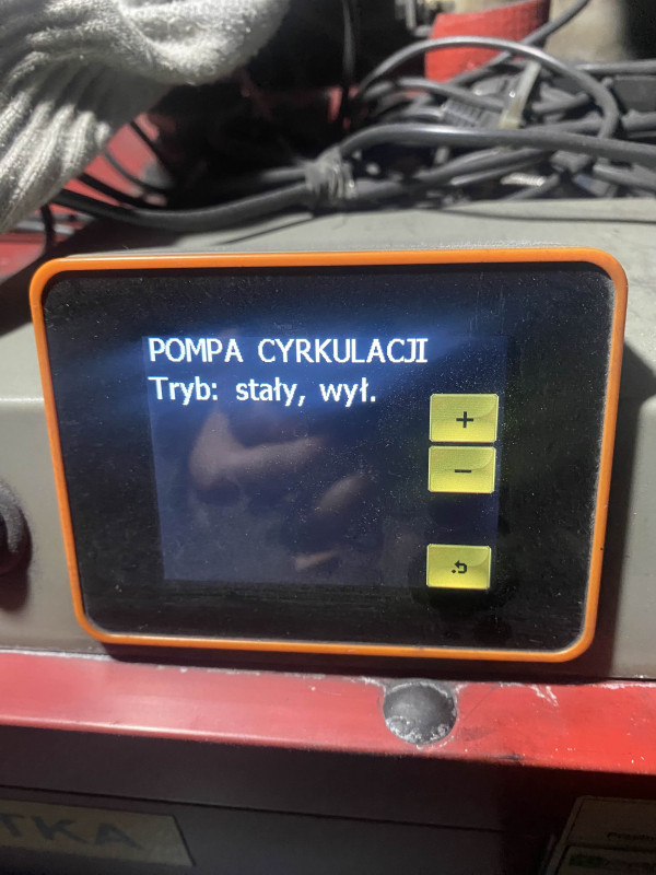

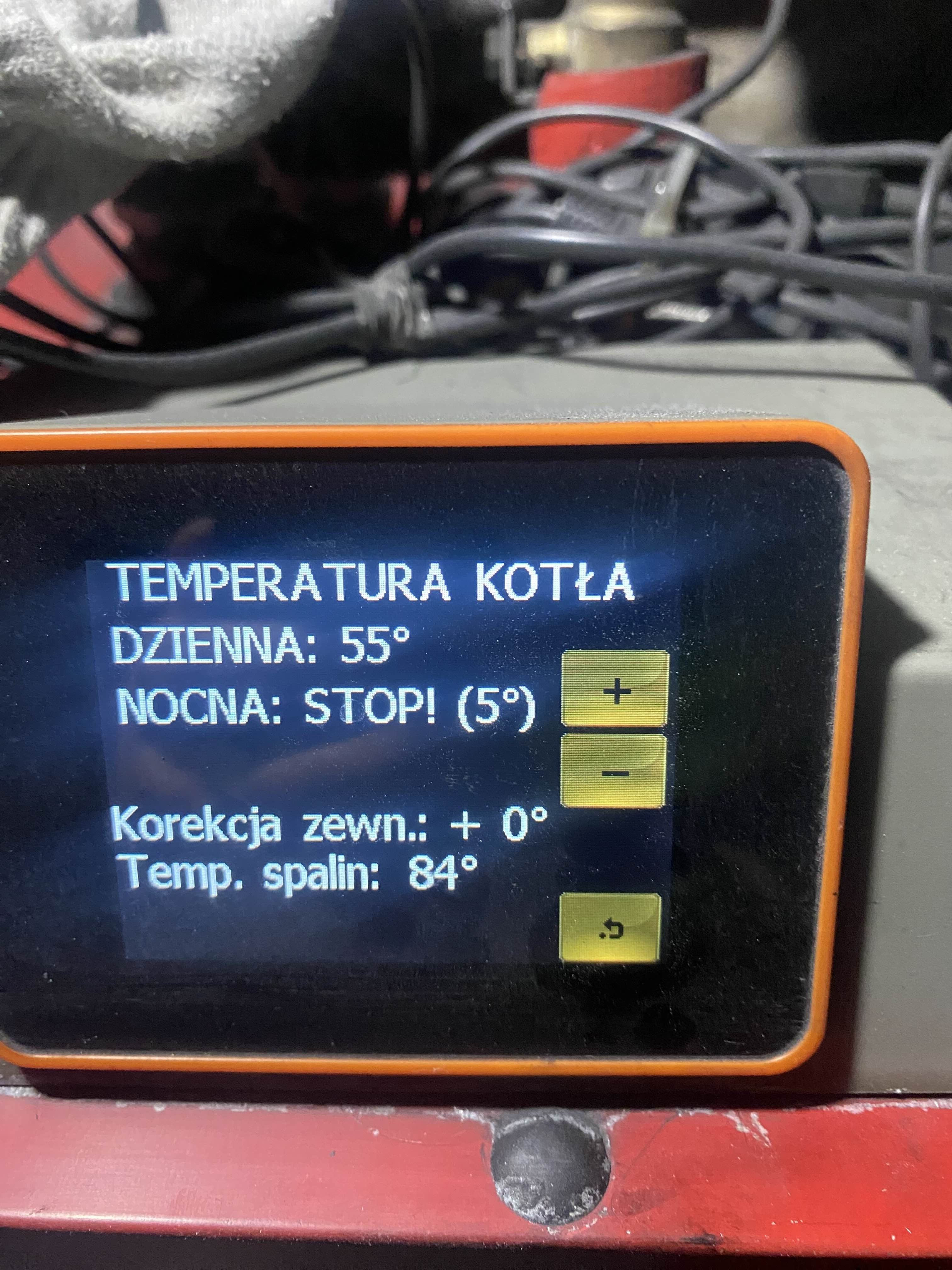

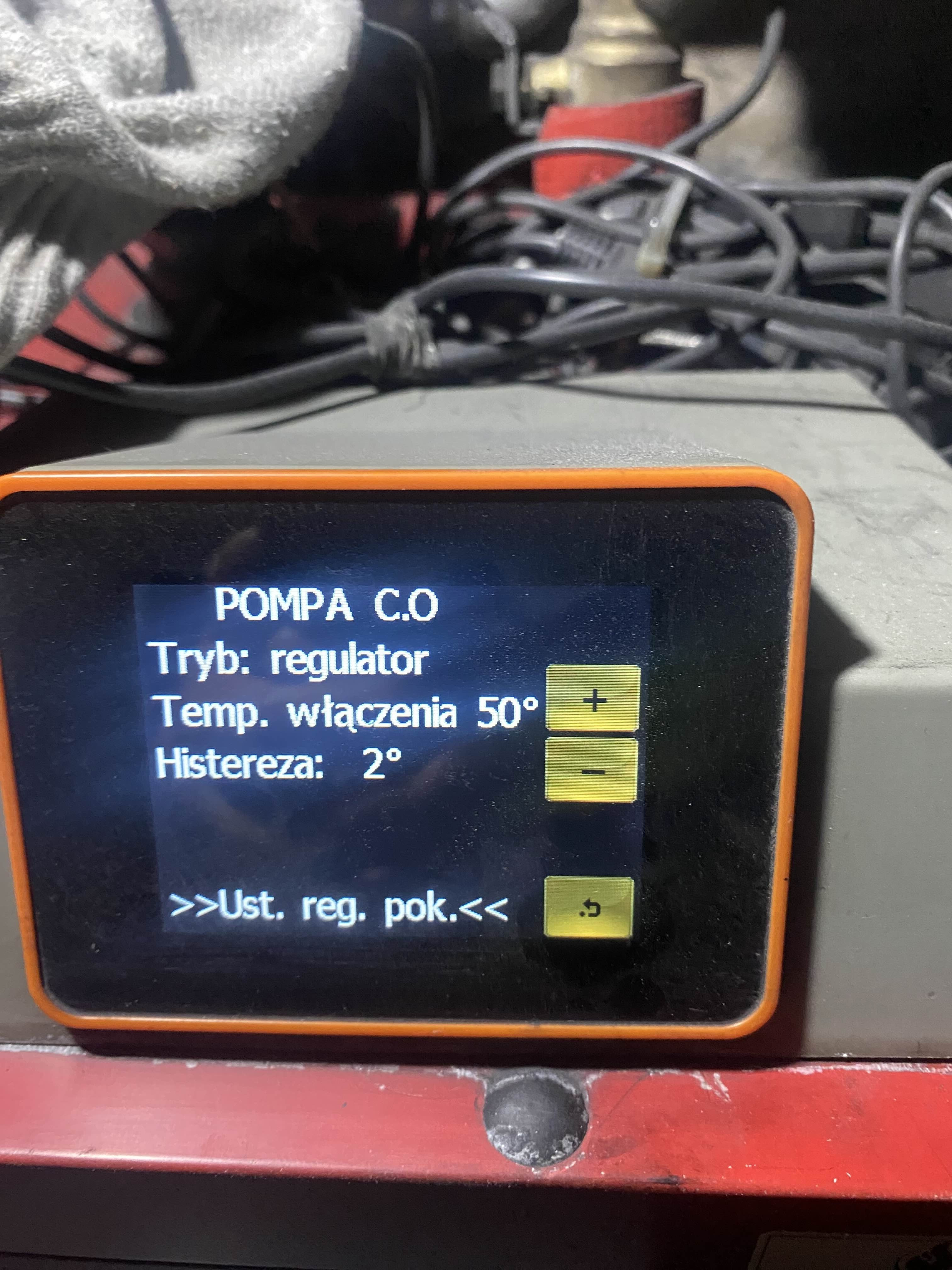

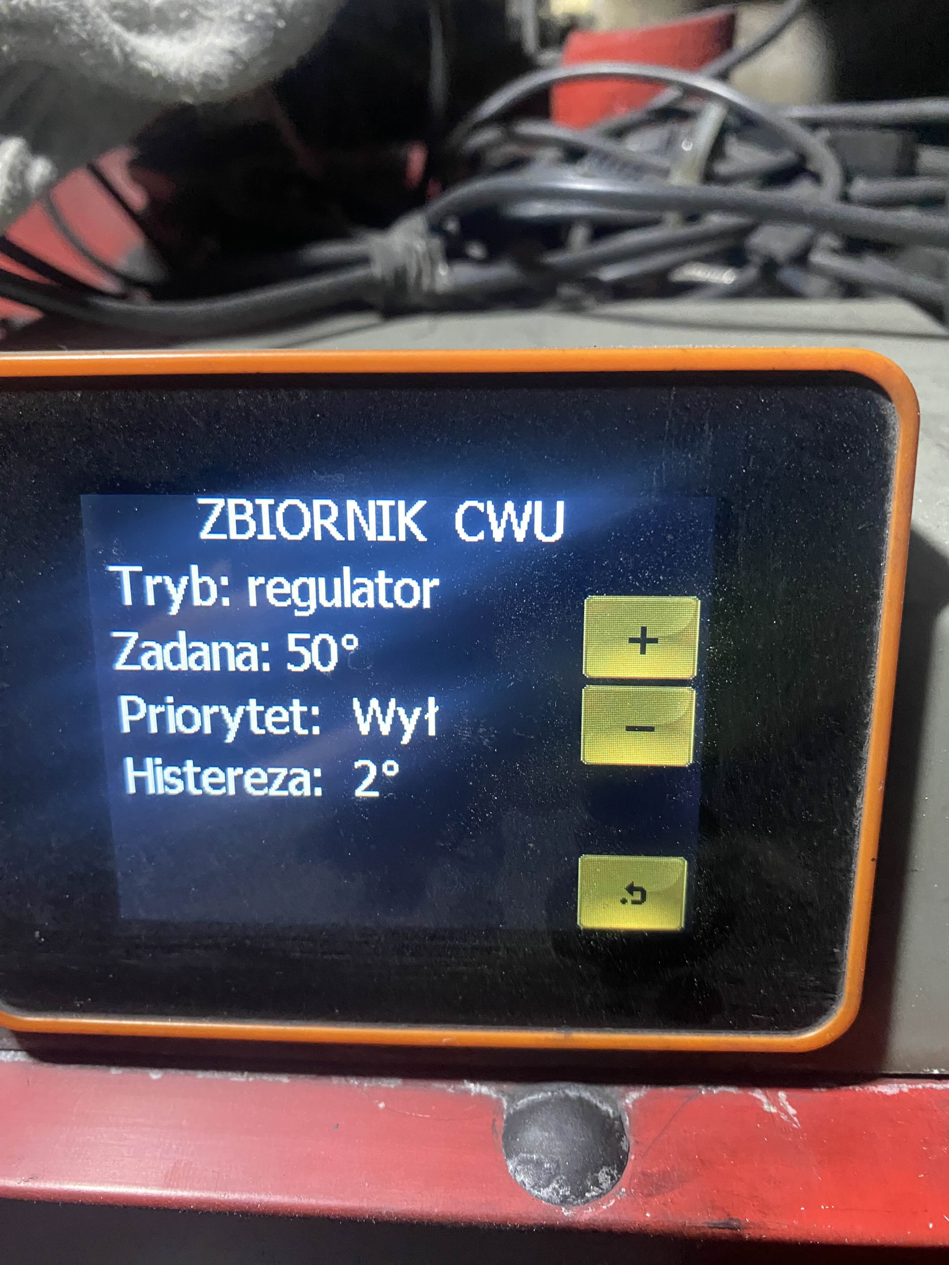

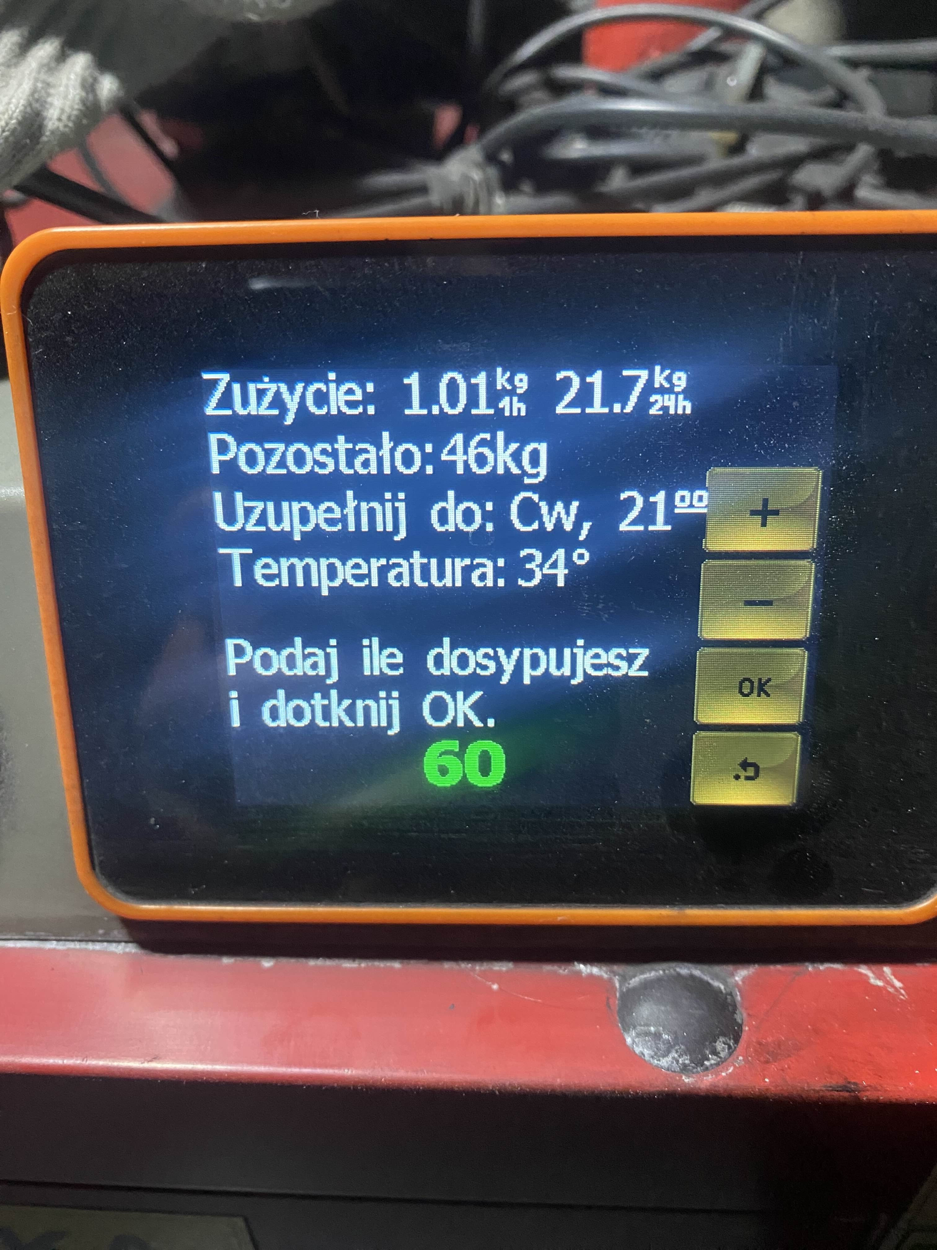

Ustawienie pieca na eko groszek

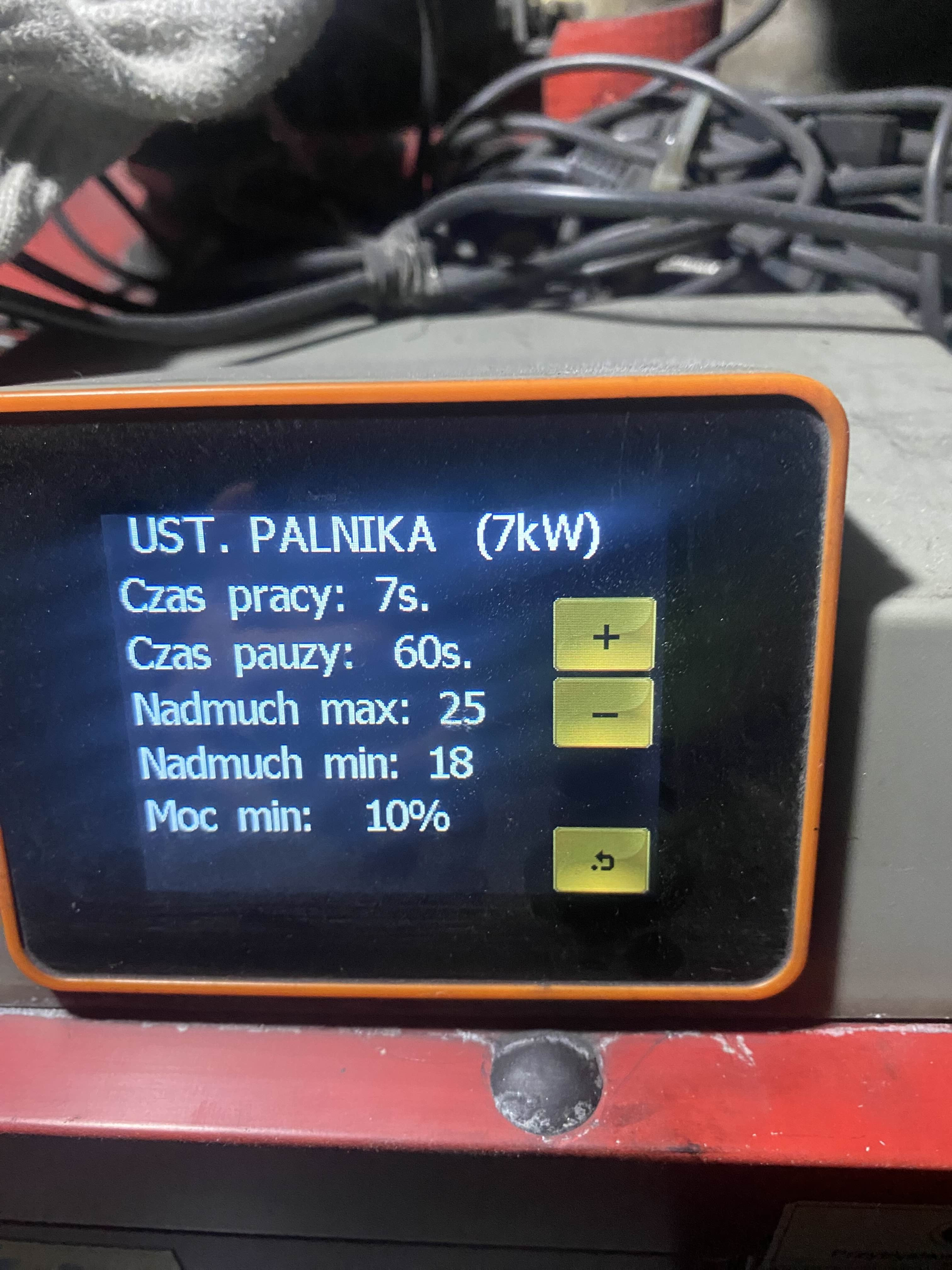

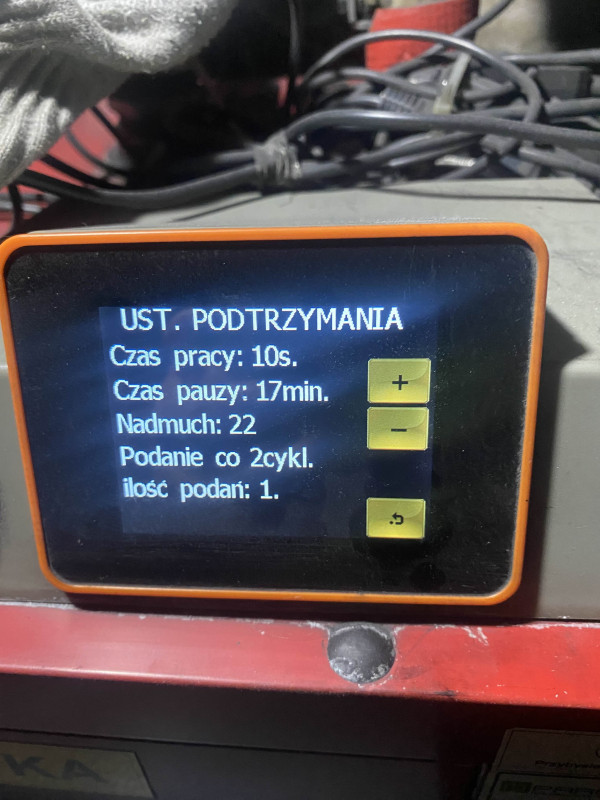

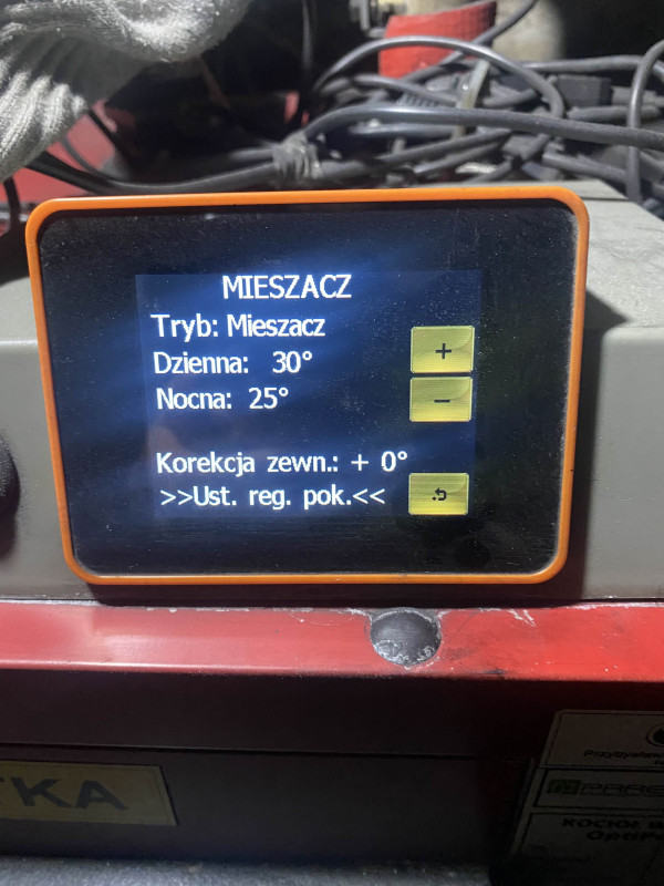

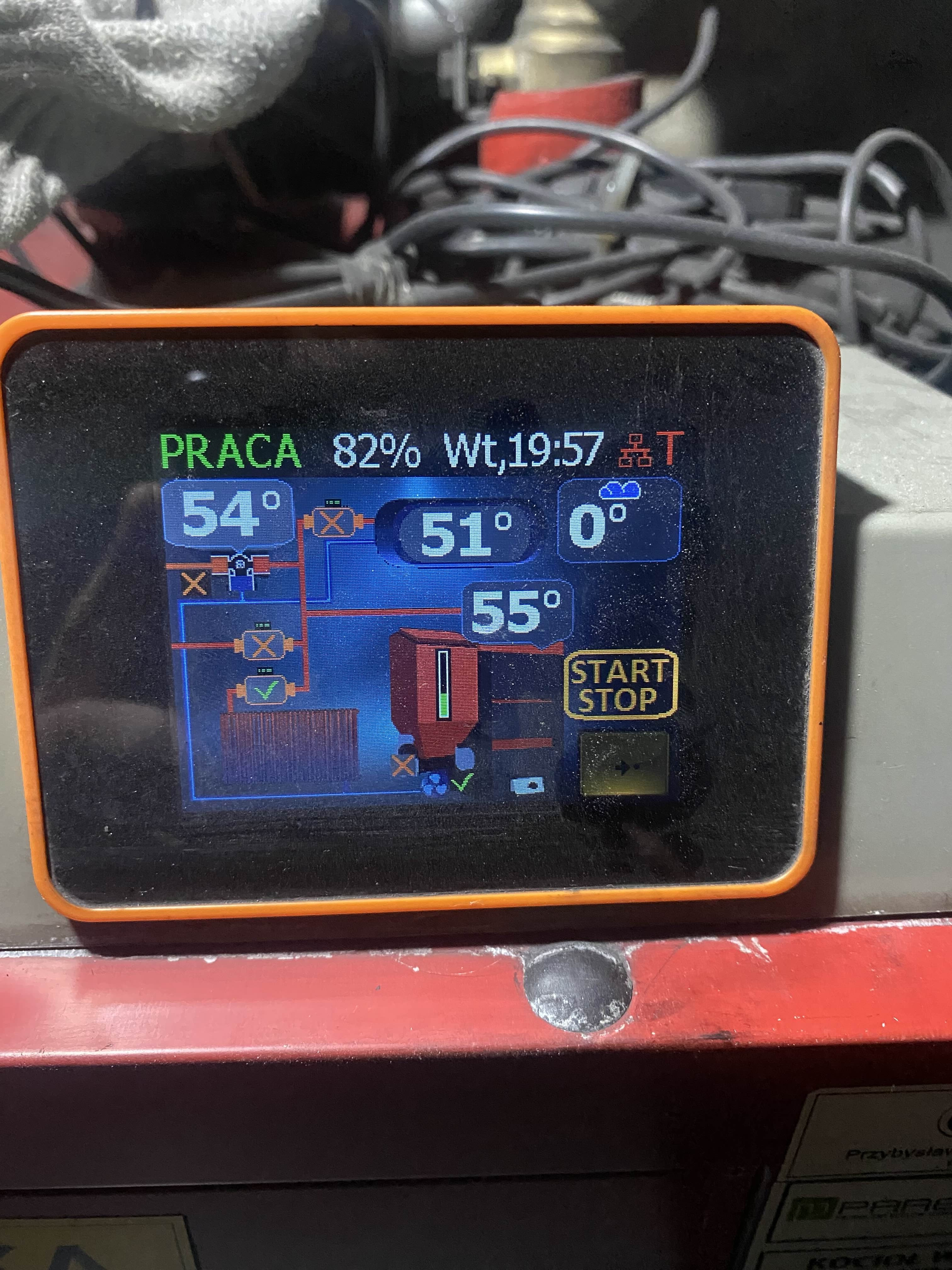

Cześć, chciałbym troche zejść z spalania, bo 22kg to chyba troche duzo, dom ocieplony, w kazdym pokoju głowica. Podsyłam ustawienia

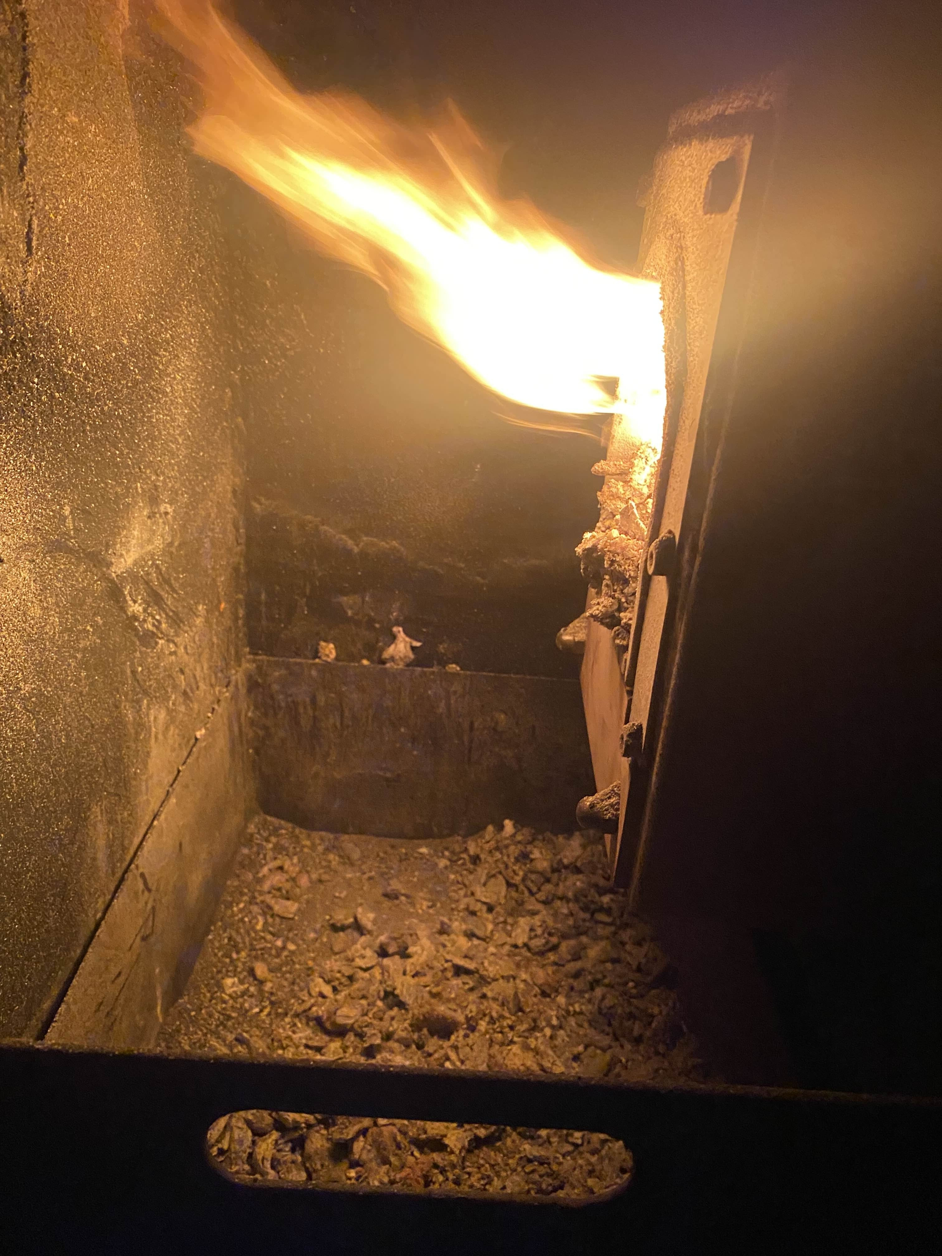

Poki nadmuch 25 dla max.mocy jest o.k. to nadmuch 18 dla 10% mocy jest istotno za dužy.Probowales prowadzac kociol kilka godzin na min. mocy,bys ustawil powietrze odpowiedno?To podstawa osczednej modulacji.Max.nadmuch juž dopasujesz pry grzaniu.
Cześć, zmniejszyłem nadmuch z 18 na 15, dziś trochę cieplej bo +3 stopnie i spalanie spadło do ok 16kg na dobe, a na kaloryferach i w pomieszczeniach po 22/23 stopnie, chyba okej?
Najliepiej jest jak opisowalem.Ustawic max.dozwolona moc kotla na byc može 15% i potorturowac jakis czas-godzinku,czy dwie kociol na tej mocy bez wzgladu na temperature,ktora bedzie oczywiscze spadac.I przy tej pracy minimalnej obserwowac stan opalu na palniku,by nie wypalilo i czy nie wypchalo nie dopalonego,ustawic idealny nadmuch dla niskiej mocy.Poki juž jest ustawione oukej,to odomknac max.moc do 100% i mamy godzinke na dostosowania nadmuchu dla mocy max.Bez tego podstawowego ustawienia nadmuchu pida ciežko ogarnac,by byl korzystnym do užywania.Bo na oko ustawiamy tam cos,w srodku przebiegu modulacji jakos kopczyk pasuje nam,ale na skrajach faly modulacji mocy tracimy.
