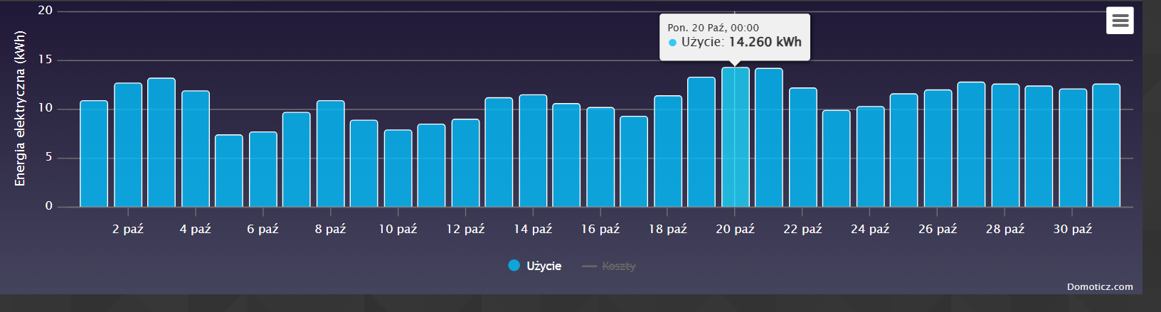

Rozkład zużycia prądu przez pc na poszczególne dni:

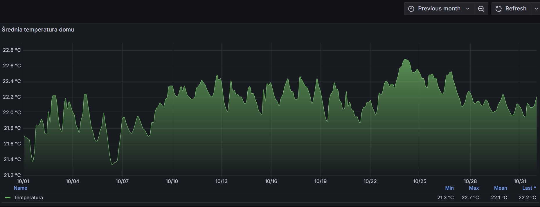

Temp w domu:

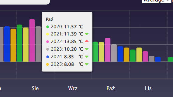

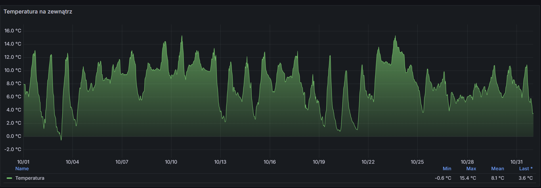

Temp na zewnątrz
Teraz to co jest tematem wątku. Porównanie miedzy pc, a kotłem na ekogroszek.
Październik był miesiącem zimnym w porównaniu do poprzednich lat. PC pracowała już chyba 3 dni ostatnie września i cały październik.
Zużycie ciepła przez budynek jest spore, ale kocioł na eko uruchamiałem zazwyczaj w połowie miesiąca (na grzanie CWU, pracował czasami od początków października)

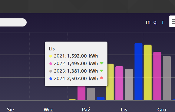

Rozkład średniej temperatury na zewnątrz w poprzednich latach:

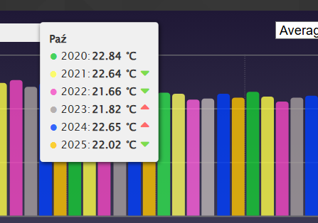

Średnia domu poprzednie lata:

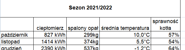

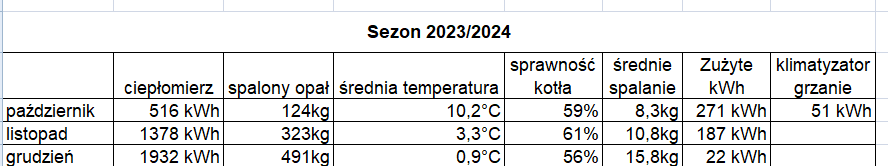

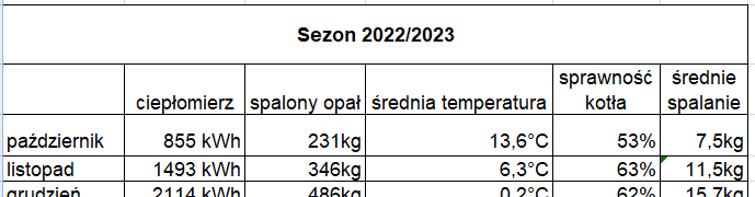

Pozwolę sobie po zużyciu ciepła porównać październik do listopada z poprzednich lat:
Załóżmy, że w 2025r spaliłbym 340kg ekogroszku po cenie 1450zł/tona (do tego trzeba doliczyć prąd do kotła i pompy ok 40kWh
Czyli 493zł + 40kWh ee

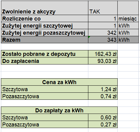

Obecnie zużyłem
"Pompa ciepła zużyła ee (dane z podlicznika) 342kWh na grzanie CO/CWU" (całość z pompą obiegową w budynku)
342kWh  x cena kWh. Trzeba by pewnie liczyć ok w g12W 1zł/kWh ze wszystkimi opłatami (fajnie jakbyście podali ile to wychodzi rzeczywiście w różnych taryfach)
Mój faktyczny koszt (mam pv na nowych zasadach) wyniesie tyle:
Taryfa g12r
Czyli ogrzewanie pc w miesiącu październiku::
93zł  5x taniej niż eko!!!
Zakładając, że nie mam nic w magazynie "złotówek"
255.46zł
Czyli prawie 2x taniej niż ekogorszkiem, a brak roboty i "syfu" "bezcenny". Kto ma jakieś wątpliwości zapraszam do dyskusji

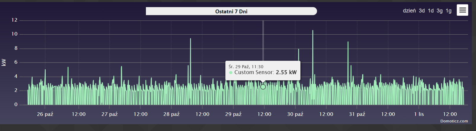

Panie .... Kto Panu tak spierd... pompa przewymiarowana taktuje 33 włączenia na dobę rok i się zje...
A poważnie to chciałbym tyle płacić . Ja w porównaniu to rachunki grozy. Grzeję mniejszy dom a prądu więcej ( dom z lat60/70 słabo ocieplony z mostkami termicznymi itd..) samo CO 472kWh. Przez trzy lata - sezony 16508kWh średni SCOP 3,15
Co do ceny prądu (brutto)  G11 1,02zł/kWh , jeszcze latem płaciłem 0,98zł/kWh ale opłata ...
Średnia moc jakieś 2,5kW cieplnej
Pomyśleć co robił 10kW kocioł na eko w tym czasie 🤣

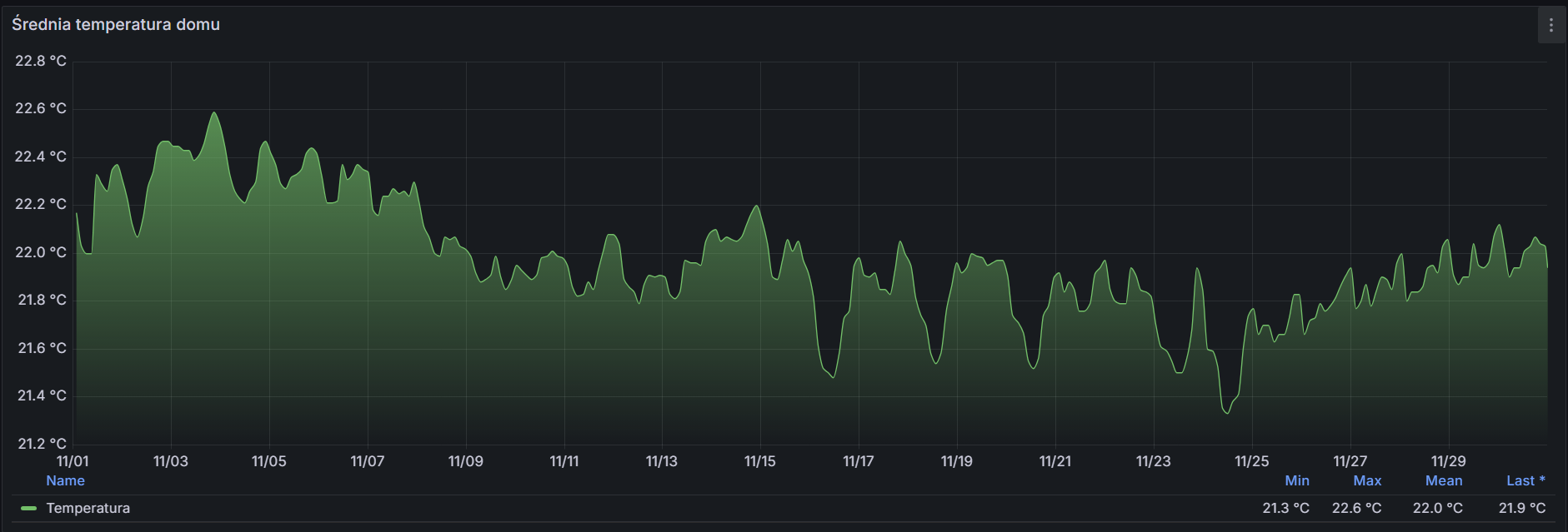

Średnia temperatura w budynku

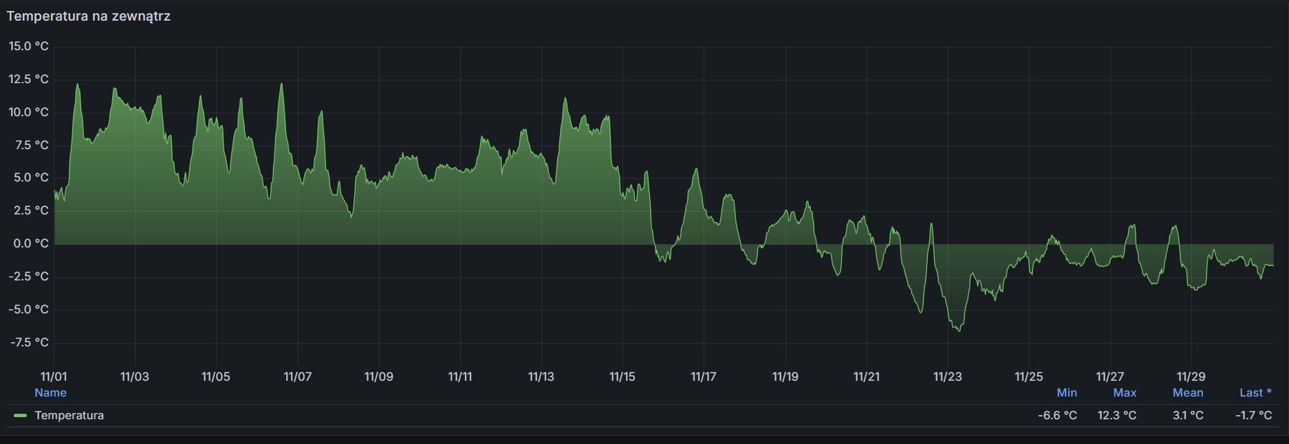

Średnia temperatura na zewnątrz:

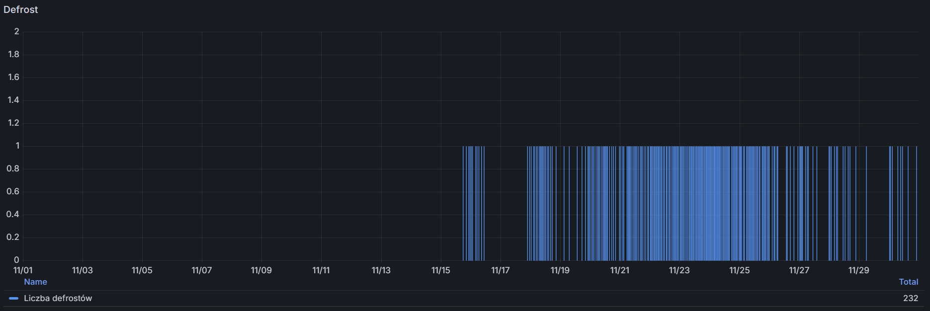

Rozkład defrostów (niekompletny, brakuje na pewno kilkunastu, może więcej) w tym czasie:

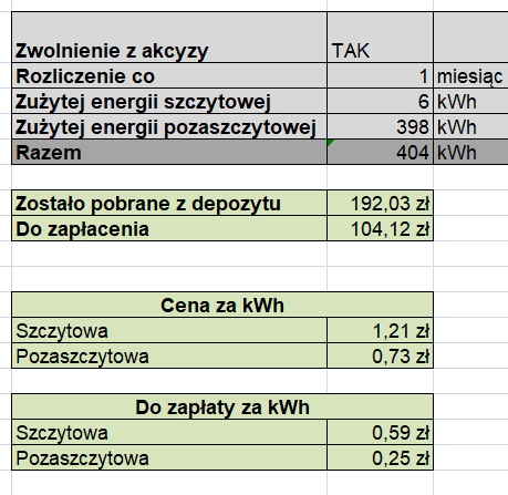

Koszt energii elektrycznej na fakturze, za grzanie budynku:
136zł przy czym z depozytu pobrano 268zł Zakładając brak depozytu: 404zł kosztowało ogrzewanie domu pc w listopadzie

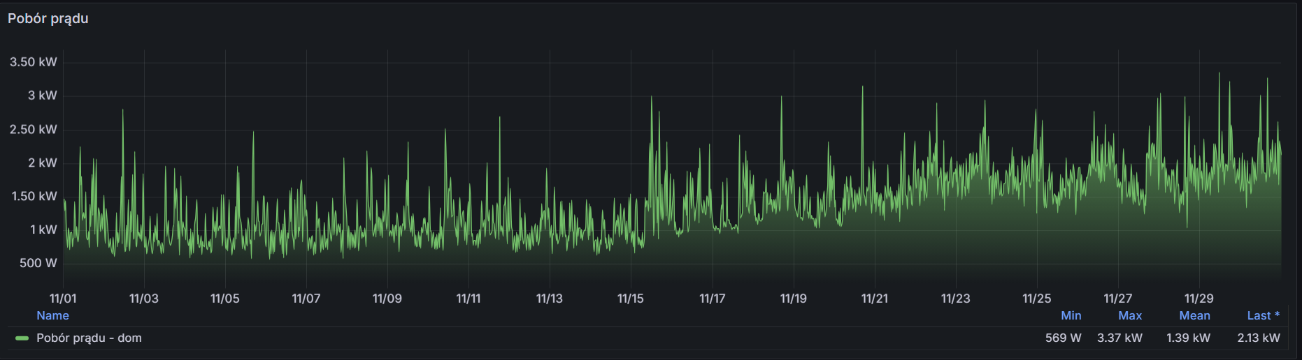

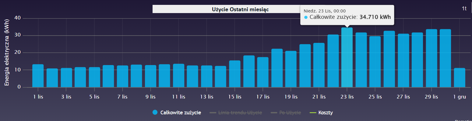

Pobór prądu przez dom:
Pobór przez pc:
U mnie przy lekkim mrozie wyszedł mały problem, większość domu jest na kaloryferach a tylko parę pomieszczeń ma podłogowe. No i się okazało że PC niby grzeje, ale to ciepło jakieś takie niemrawe. PC działa, ale z przerwami, po każdym defroscie ileś minut dodatkowo spędza na tym żeby się dogrzać do poprzedniej temperatury. Po przełączeniu na pellet grzejniki ciepłe a nie letnie. Chyba trzeba by podnieść temperaturę PC na 40-42⁰C żeby było jako tako, ale łatwiej przełączyć na pellet i się nie zastanawiać grzeje czy nie grzeje albo ile prądu zużyje. Będę jeszcze eksperymeentował z różnymi ustawieniami PC
Mam też instalacje mieszaną. Pootwierałem drzwi do pomieszczeń, żeby podłogówka je nagrzewała z innych. Mam wentylację mechaniczną i dosyć dobrze "miesza" to powietrze, ale jedno pomieszczenie przy 38*C zasilaniu mam nieco chłodniejsze. Nie wiem, czy po sezonie nie zamontuję tam klimakonwektora. W tym czasie może dorobię jakiś nadmuch na kaloryfer i nie będzie potrzeby podnoszenia temperatury zasilania
Nawet jak temperatura w domu jest ta sama to domownicy narzekają że zimniej niż na tradycyjnym ogrzewaniu, non stop ktoś kręci termostatem. Kaloryfery to jednak muszą grzac jak na kaloryfer przystało...
Mam wszędzie termometry które pokazują (i wysyłają do automatyki domowej dane) temperaturę i teraz względny spokój z domownikami którym "zimno" 😁
Zamontuj sobie T-cap to cię bardzo szybko dogrzeje do poprzedniej temperatury.  Niestety u mnie kaisai podnosi temperaturę stopniowo przez 30 minut a po 40-50 minuta robi defrost czyli grzeje z zadaną temperaturą przez 10 - 20 minut. Kolejny defrost temperaturę wody znowu obniża i dogrzewanie zaczyna się od nowa. Jak ci wychodzi temperaturę do 16 stopni na powrocie podczas defrostu to jeszcze załączy grzałkę.
W dodatniej temperaturze robi rzadziej defrosty to lepiej to grzeje.
Edytowane przez cezario1
Też mam kaisai i tak to faktycznie działa że ona stopniowo zwiększa moc. No ale przez to temperatura też bardzo powoli rośnie, tak że nawet jak ustawie 40 to przez większość czasu jest niższa. Tzn dla kaloryferów za niska, bo dla podłogi pewnie OK. Ale nie planuje niczego wymieniać bo za bardzo nie ma potrzeby, po prostu ustawie ją na wyższą temp.
Edytowane przez nightwatch
A jak ustawisz wyższą temperaturę zadaną to PC będzie bardziej obciążone i częściej będzie robił defrost.
To jak dobrze pójdzie to nigdy tych 40 nie osiągnie, bo zanim dogrzeje to znów defrost będzie... i od nowa
Pewnie w końcu osiągnie, ale potrwa to znacząco dłużej niż przy piecu na pelet
U mnie planuję żeby w dodatniej temperaturze grzał PC to da radę i dobry c o p będzie. Przy minusowej będzie grzał kocioł na drewno lub pellet jeszcze muszę się zastanowić co zamontuję
COP nie jest nawet taki zły, na peno powyżej 3, tylko ta letnia wodą w grzejnikach to się nie sprawdza. Jak temperatura powietrza spada to trzeba przygrzać mocniej od razu, a nie przez 3 godziny czekać aż PC nadgoni. A niech jeszcze zacznie się zużycie CWU i grzanie bojlera , to się 6 godzin zrobi
Mysle że jest w ustawieniach pompy coś co można poprawić, bo domyślnie kaisai utrzymuje bardzo małą deltę, kosztem temperatury wyjściowej. Ale są jakieś opcje, których instrukcja za dobrze nie wyjaśnia, ale pozwalają na to wpływać
I tak trzeba mieć alternatywne źródło ciepła w przypadku PC Włożysz kilka kawałków drewna do kotła i szybko podwyższysz temperaturę. Tylko trzeba zrobić tak instalację żeby woda mogła iść prosto z kotła bezpośrednio na grzejniki a nie przez duży Bufor.
Brał ktoś z was pod uwagę podpięcie PC do bufora wraz kotłem? Myślę cały czas jak zmniejszyć efekt szronienia pompy. Przy pracy z buforem ponowny start po defroście nie będzie taki intensywny, więc nie powinno się znowu tak szybko zaszronić. Druga alternatywa dla mnie to jedynie druga pompa woda-woda i tam już problemów nie widzę. Jedynie widzę problem w wyborze pomiędzy używką a zbudowaniem własnej/kupno gotowej. To może być prosty on-off do pracy z buforem.
U mnie listopad wyszedł 522kWh, dane z podlicznika całej kotłowni. Powierzchnia podobna, ocieplenie gorsze. W jakim województwie jest ten Grabowiec?
Przy pewnych temperaturach powietrza można stosować jakieś sprytne strategie żeby wymiennik się nie szronił, np ograniczając moc pompy. Ale jak jest poniżej zera to wymiennik będzie się szronił chyba zawsze, no taka fizyka.. Wolniej przy małej mocy, ale co Ci z małej mocy gdy mróz dookoła i grzać trzeba konkretnie?
